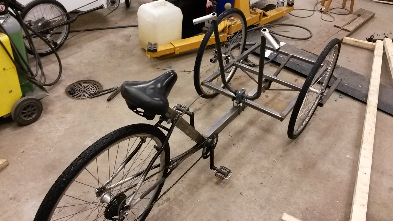

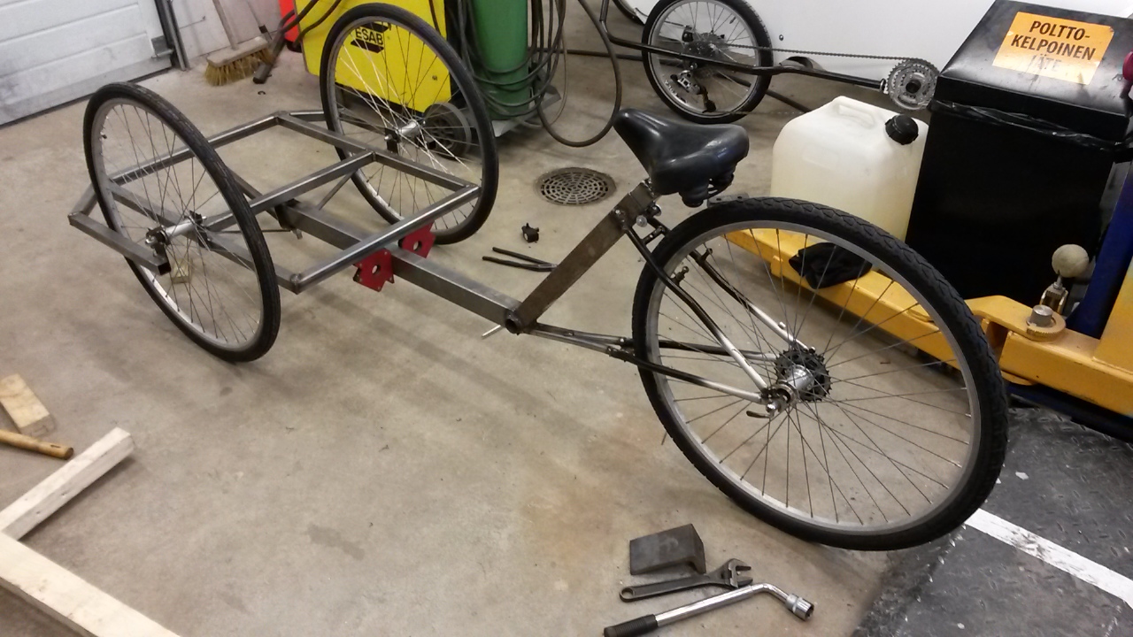

Takahaarukka pitäs vielä hitsata kiinni. Ni tuo jo ois pyöriensä varassa.
Re: Laatikkopyörä
Sen mitä olen laatikkopyöriä huoltanut niin jokaisessa on mun mielestä ollu tuo ohjaus nivel eteenpäin kallellaan, eikä taakseepäin
Veikkaan ettei ole, muuten ne kallistuu ulkokurvin puolelle?
Tuohan on eteen päin kallellaan. Eteen on vain kuvassa taakse, siis katsojan taakse. :)

Näyttää vankkuriohjauksellisen mbb-triken:n runko olevan valmiina eli vielä ehdit korjata virheen ja tehdä nojakin :mrgreen:
Viestit: 7850
Re: Laatikkopyörä
Aivan! Etutuplasivuveto tadpole jalkaohjauksella. Pitää lisätä tekemättömien pyörien listaan. :D

Kammet ja ohjaustanko ni pääsis koeajolle.

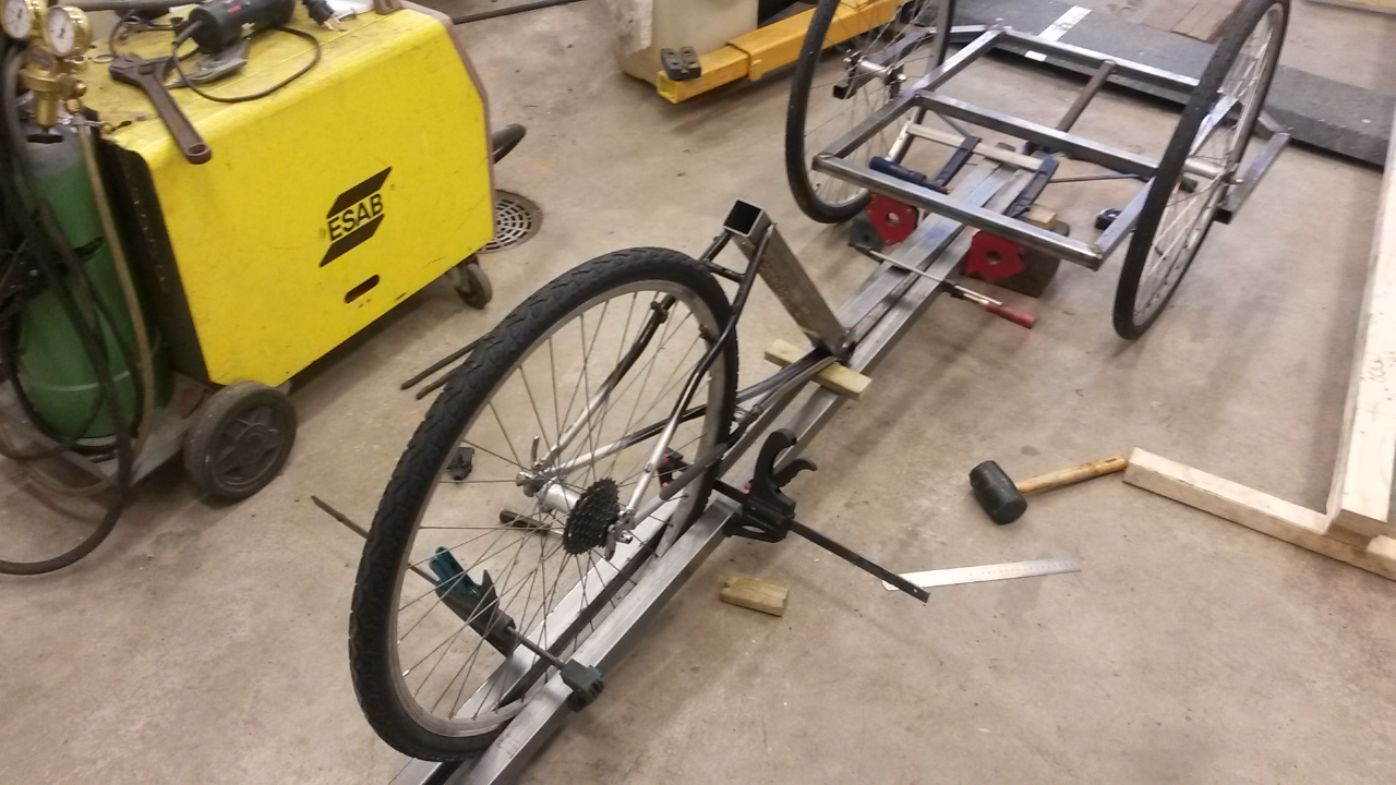

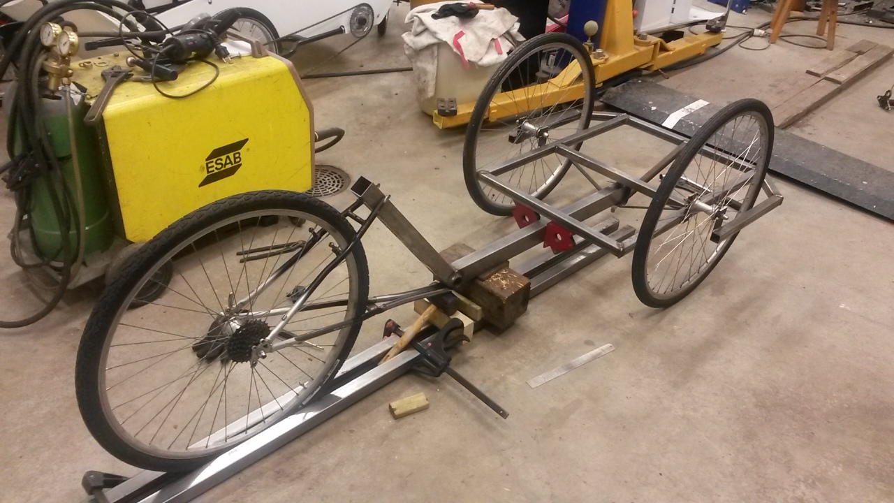

Jäi rakennuskuva välistä. Takakiekon sai suoraan runkoon nähden perinteisellä palkkijigillä.

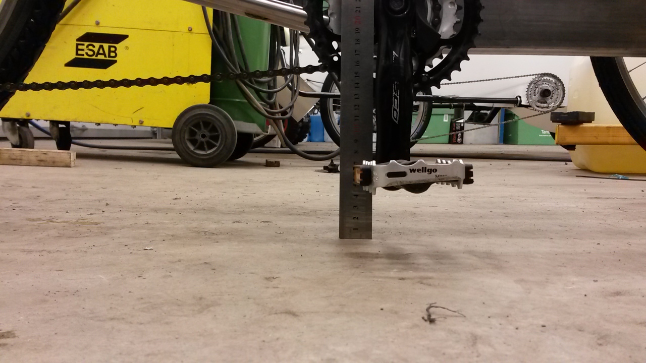

Riittääkö polkimen maavara? Nyt on 152mm kammet.
Re: Laatikkopyörä
Mun mielestä riittää kun eihän tämä edes kallistu kunnolla. "Youtubecruiserin" rakensin niin että kammet otti maahan kun renkaat oli ilman kumeja ja 47mm kumeilla ei mitään ongelmaa ajaa.

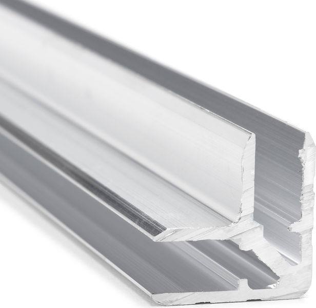

https://www.thomann.de/fi/adam_hall_6129.htm Thomann myy kulmalistaa laatikon rakennukseen johon 6,5mm maatilavaneri istahtais kivasti. Tulis siistit nurkat ulkoa ja sisältä. Suorakulmalaatikko ois niin helppo tehdä, mutta kun se ei silmää miellytä :?
