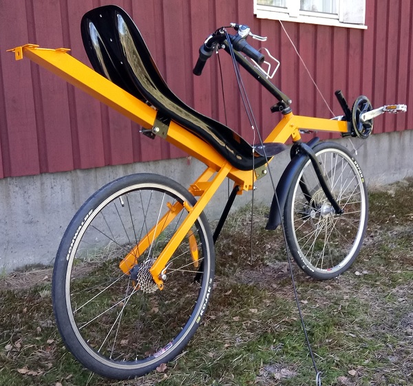

Nyt otin oikeaoppisen sivukuvan. Kaukaa ja zoomia käyttäen. Eli ei ole juuri perspektiivi virhettä:
Komee!
Saako se vielä jauhemaalin pintaansa?
Re: Porkkana
Ei saa, pelkkää kilinkolia pohjamaaleista lähtien. Pulverimaalia varten pitäisi varmaan tuo sinkityskin hioa pois?

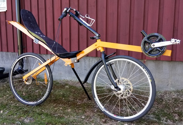

Talutin pyörää muutama sata metriä että pääsin sulalle ja suurimmaksi osaksi kuivalle tielle. Kävin muutaman kilsan ajeleen ja ihan toimivalta vaikuttaa edelleen. Vähän tunnelmaa häiritsi kun jaloilla piti väistellä vaijerisykkyrää ja vetopuolen ketjua kun siinä ei ole putkea vielä.
Hitaastiajotuntuma parempi kuin edellisessä higracerissa, suurepi jättö vai pienempi heiluriko sen tekee. Varmaan molemmat.
Kammet on vähän vinossa :( Hammasratas etureunasta lähempänä runkoputkea kuin takaa. Runko on suora, mutta kampien kiinnityshässäkkä ei ihan. Lähinnä esteettinen vika, jalat ei huomaa, silmä huomaa.
Hamsteritanko luo ohjaamoon teräsmiestankoa agressiivisemman fiiliksen. Hiki nousi pitaan vaikka piti vaan ajella :) Mutta kun tuo higracerin tanko stemmeineen tuntuu istuvan tähän niin hyvin niin en taida vihtiä alkaa teräsmiestankoa rakentelemaan.
Tuolla nojakulmalla pakko laittaa niskatuki, toivottavasti boksi ajaa sen asian.

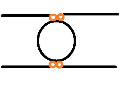

Olikos tuo halkeama, joka näkyy videolla tästä kohdasta eteenpäin emäputken yläreunan puolella rungon kulman oikealla puolella.
Korjasitko sen, kun kamera oli sammutettu. :?
Re: Porkkana
Se on kolo saumassa. Hitsisauma on urassa ja täyttynyt vähän epätasaisesti. Ura taas tuli siitä että 50mm runkoputkeen on ensin liitetty 38mm emäputki ja tähän saumaan sitten 50mm puomi. Tähän tapaan:
Punaiset pylpyrät on saumat. Vedin toki saumaa niidenkin väliin, mutta en näköjään tarpeeksi.
Putkien välinen rako näkyy tässä videon alussa: Tuossa emäputki jo kiinni rungon takaosassa, mutta puomin puoleista saumaa ei ole vielä vedetty.

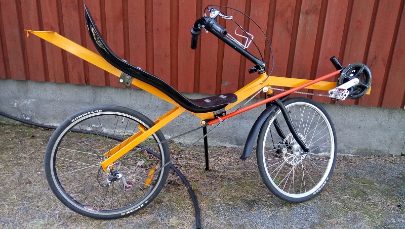

Njääh, vaihtaja, sen vaijeri ja etujarru on toiminnassa. ketju/ketjuputki katseltu valmiiksi. Huomattavasti hitaampaa tehdä ku pitää huomioida videointikin ;) Jos seuraavassa "osassa" pujottelisi ketjun ja kuvailis taas vähän ajelua. Geopyörä toimii vieläkin kuin uutena ni ei oo tämän kans senkään puolesta kiire.
Re: Porkkana
No nyt on "valmis"
Takajarru vielä puuttuu ja boksi siirtyy geopyörästä tähän kun se siirtyy "telakalle". Tuntuu toimivan, edelleen. Tosin alle kymmenen on yhteensä tällä ajokilometrejä. Päivitän jotakin ketjun aloitusviestiin...
