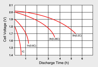

Lyijy (geeli) -akun hyötysuhde on huono. Varsinkin kovalla teholla iso osa sähköstä menee lämmöksi jo akun sisäisissä vastuksissa. Tässä mielessä litiumakku, oli se sitten litiumpolymeeri-, tai litiumioniakku, on paljon parempi. Energiaa painokiloa kohti on paljon enemmän ja akku kestää huomattavasti suurempia purku- ja latausvirtoja.
Olen nyt ajellut joka päivä summittain akullisen verran litiumpolymeeriakuilla ja Nojanallelta aikanaan ostetulla Heintzmanin napamoottorilla varustetulla tavaratandemilla.
Akku on koottu kahdesta 22,2 V 4 Ah akusta, eli kokonaiskapasiteetti on vain sadan wattitunnin luokkaa. Silti tuossa tuntuu riittävän potkua kaikkeen tarpeelliseen Tampereen keskustan ympäristössä suhaamiseen. Tuo akkupari painaa laukkuineen ja liittimineen vain 1750 grammaa. Jopa yhdellä tuollaisella olen kerran käynyt Motonetin keikan, eli noin 20 km reissun, eikä loppujännite ollut vielä hälyttävän alhaalla. Kahta akkua käytän vielä, koska akkujännitevahti on vasta matkalla Ranskasta.
Vertailun vuoksi 12V 5 Ah lyijyhyytelöakku painaa 1520 grammaa ja omaa vain noin neljänneksen tuosta minun 2 x 5 Ah (22,2V) energiamäärästä. Puhumattakaan hyötysuhteesta. Tämä lyijyhyytelöakku maksaa 17,90 €.
Tästä käyärstöstä voi nähdä, että lyijyakusta saatava kokonaienergiamäärä on vain viidesosa pienen virran purkuenergiasta, jos purkuvirta on niinkin pieni kuin 1C, eli tässä 5 Ah akun tapauksess 5 Ampeeria. 0,2C virralla sama akku antaa siis viisinkertaisen määrän energiaa.

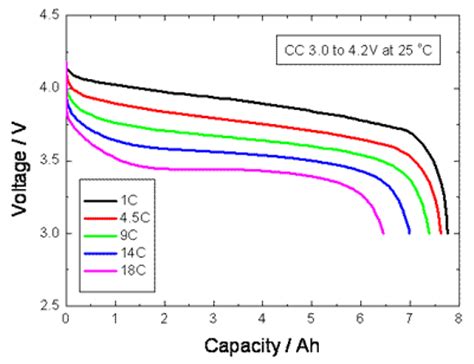

Litiumakussa tuon purkuvirran vaikutus on paljon pienempi, vaikka virrat ova moninkertaiset. Litiumakun kuormitettavuus vasta alkaa siitä, mihin lyijyakun jo loppuu. Tässä käyrästössä litiumiakun matalin kuormitus on 1C, kun se lyijyllä oli suurin. :shock:

Tämä tarkoittaa, että pienellä akulla varustetussa laitteessa litiumakku voi olla paljon pienempi kuin lyijyakku ja silti toimia moitteetta.
24 V - 5 Ah akulla 1C purkuvirta on vajaa sata wattia. Tuota tehoa lyijyakku antaa (alin käyrä) vain 1 Ah verran, eli 24 Wh eli vain 15 minuuttia.
Litiumakun käyrästössä 1C virta antaa täydet 5 Ah ja kapasiteetti laskee merkittävästi vasta kun kuormitusvirrat ovat yli 10C. Tämä tarkoittaa, että 2 Ah, jopa vain 1 Ah litiumakusta saadaan tarpeelliset parisataa wattia pidempään, kuin 5 Ah lyijyakusta.
