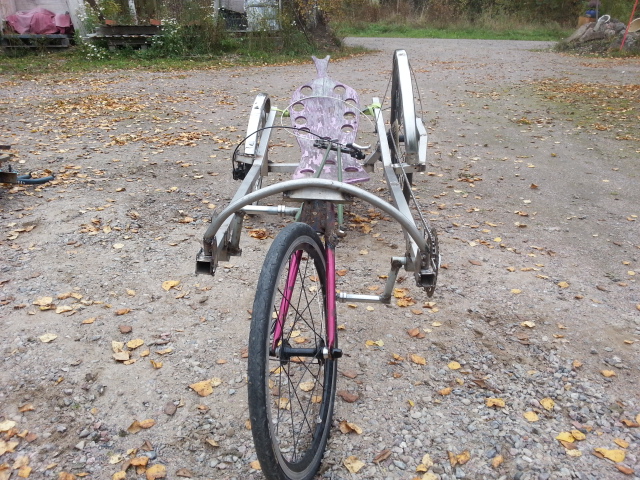

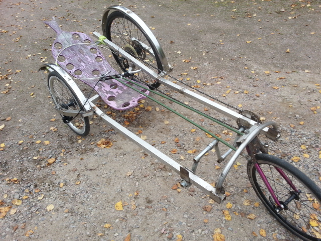

Jarru ja vaihdevipu ohjauskapulassa kiinni - hauskapeli, kolmipyöräily tuntuu vaihteeks kivalta ja rennolta, ehkä kohta kylille ;)

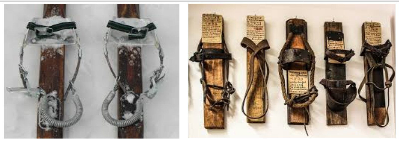

Monesti olen miettinyt, miksei monipyöräiseen nojapyörään kävisi mäystimet.
Kantalenkki voisi olla jäykähkö hihna, tai jopa koukku, jotta jalat saa helposti lenkkeihin. Jalkaterän päällä kiristettävä sandaalin velkrohihna. Miksei muka toimisi, kun sandaalit toimivat pyöräilykenkinä. :?
Eikös Sakarilla oo ollu jotain tän tapasta. Kinnerissä voi olla vaikee saada remmit kiinni ja irti jos ei koppa nouse kokonaan :?

Voihan tuosta jättää kengän päälle tulevan remmin kokonaan poiskin ja käyttää vain kantaremmiä, jotta jalat eivät putoa polkimilta ja voi jatkaa polkaisua kuopaisulla. Etupotku jää ehkä heikommaksi, jos pääliremmi puuttuu, mutta ei tuo ole kovin suuri puute.
