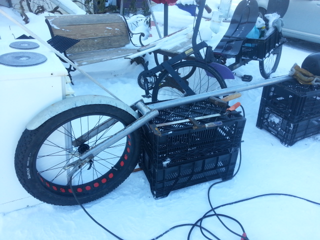

Kävin Jorin kuvan kaltaisissa maisemissa ja kas siinä vieressä oli pylväsporakone - porailin latanpätkän täyteen reikiä, nyt on droppariaihioita vähäks aikaa :mrgreen: Pakkanenkin laskee päivä päivältä :) ja kyllä tandemilla oli taas kiva ajaa 8)

Putkia heppailtu vähän jo ristiin - teen tästä ekaks omaankäyttöön, ehkä vähän lyhyemmän ku tandemi.
