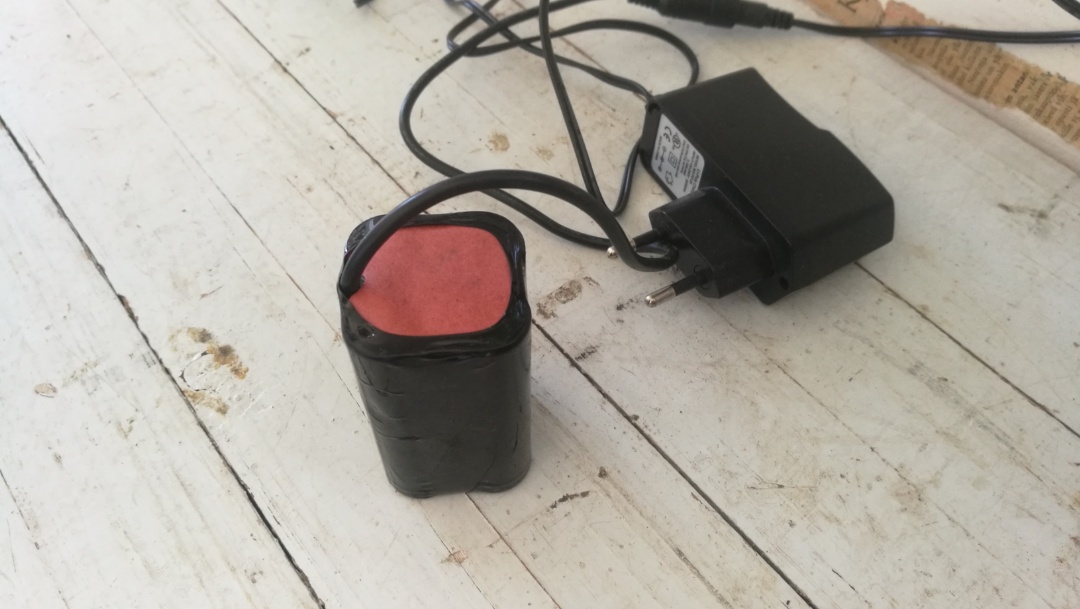

Akkuna tässä on tommonen pieni, en muista monenko voltin :? Sillä toimii kiinteät taka- ja etuvalot, vilkut, sekä töötti. Nopeesti loppu virta tuosta, eilen lpr reissulla jo takas lähtiessä, oli akku tyhjä. Kuitenkaan en koko aikaa pitäny sähköjä päällä, yleensä sammutin pysähdyksen ajaksi - en usko, ett kolmea tuntii olis yhteensä ollu valot päällä. Onkohan tuo vaan liian pienikokonen, purkaako akkua joku laite vai onko akku jo tiensä päässä?
Tuossa on siis joku laite, mikä muuntaa voltit oikeiksi n. 6V jos ymmärsin oikein akun volttimäärät voi olla jossain rajoissa, en vaan muista missä :?
Toinen akku käyttää lisätakavaloa, se taas riittää useammaks päiväks. Tietyst siinä on vaan yks lamppu, en oo noiden lamppujen tehoihinkaan perehtyny :? Lisä akussa on usb liitännät, eli on vissiin yleisesti käytössä esim kännyköiden lisäakkuna.

Taitaa olla akku sökönä. Mulla on vastaava akku ja muistaakseni puoliteholla-mikälie 900 lumenen lamppu- toimii 10 tuntia.

Olethan muistanut ottaa akun piuhan/liittimen irti kinneristä aina ajon jälkeen (niin kuin sanoin myydessä)?
Jos et, niin tuo jännitemuuntimen led-näyttö palaa koko ajan -> ei ihme jos akku on tyhjentynyt.
Jos olet irrottanut, mutta akku tyhjenee muutamassa tunnissa, niin se on kyllä sökö.
Samainen akku on ollut mulla pyöränlamppukäytössä, paria tuntia pitempää ei ole ollut yhtäjaksoisesti päällä (siinä oli tosin tehokkaampi lamppu...).
Questiin laitoin siis tällaisen jännitemuuntimen, jolla akun jännite voi olla välillä 5 - 25 V:
https://www.aliexpress.com/item/5-25V-B ... 0.0.B6ZAYR

Onks tuossa 18650-liion kennoja? Jos on niin multa löytyy neljän setti kun vaan ehdin tässä testailla kennoja.
Litiumkennoja muuten saa lähettää postilla vaikka kuinka paljon kerralla sillä ehdolla että yhden kennon/kennonipun kapasiteetti on alle 10Wh.
Nimim. 140 irtokennoa yhdessä paktissa.

Kyllä oon yleensä piuhasta sammuttanu, jarruvalotkin taitaa jäädä palamaan jos piuha jää kiinni. Täytyy viel seurata miten kauan tuo oikeesti kestää.

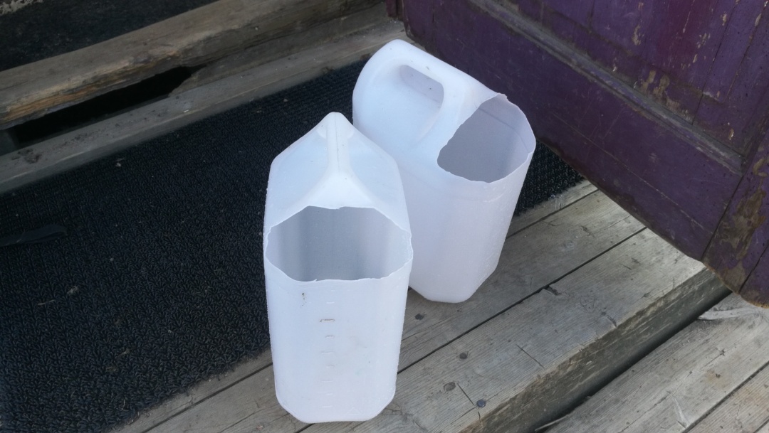

Pikkukanistereita vois kokeilla säilytyslootina kun kinnerillä kulkiessa tarttee kaikenlaista muka olla mukana. Varavaatteet, työkalut, matkaeväät ym vois kulkee noissa mukavasti - aika monta mahtuu penkin taakse ja sivuille. Menee testiin ;)
Jotain telineitä pitää viritellä myös kännykälle, laseille, mittarille, akuille ym.
Jos kaipaa noiden kanisterien lisäksi ”joustavamman” muotoista ja kokoista säilytystilaa, niin esim. joku tämän tyylinen toimii: http://www.biltema.fi/fi/Vapaa-aika/Mat ... 000036458/

Joo, pussitkin toiminee ehkä molempi parempi.
