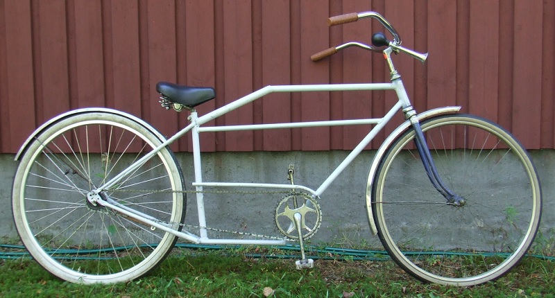

Vanhaa ketjua herätellään henkiin. Muutama tunti oli joutoaikaa niin annoin parille terässiiven raadolle uuden elämän:
Tekotapa sama kuin tämän ketjun aloitus sivulla, mutta ulkonäköön yritin tavoitelle 20-luvun henkeä

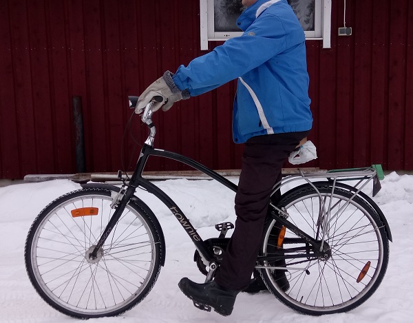

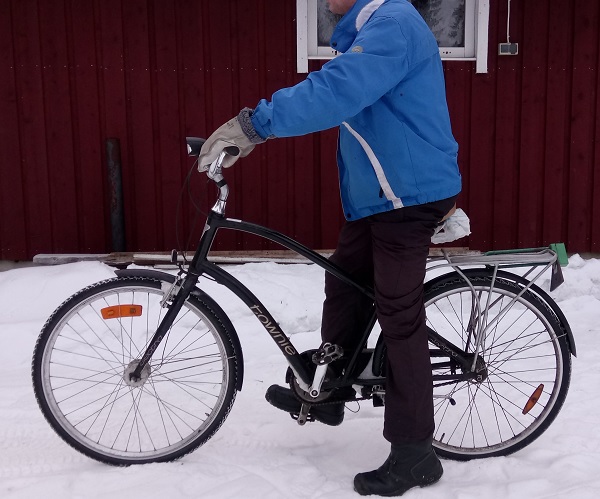

Jossakin ketjuissa ollut puhetta CF:n ajoasennoista. Itsekkään en ole ollut ihan varma omastani, mutta nyt sain "avustajan" ottamaan muutaman kuvan itsestäni.
Ensimmäisessä kuvassa kädet ovat täysin suorana ja toisessa kyynärpäistä noin 160-170asteen kulmassa, eli "mäennousuasennossa".
Pyörä ei ollut ihan suorassa, mutta sitä kompensoi se että polkiessa työntyy penkillä aavistuksen taaksepäin.
Asento on vuosien saatossa ohjaustangon ja penkin säädöillä hiuotunut tuollaiseksi, tuntuu mukavalta ja voimantuottomielessä riittävältä.

Re: Crank Forward (OT)
Nuo ajoasennot näyttää varsin luontevilta, kun taas joissain netistä löytyvissä kuvissa asento on lähinnä pituushyppääjän ilmalentoasentoa :D

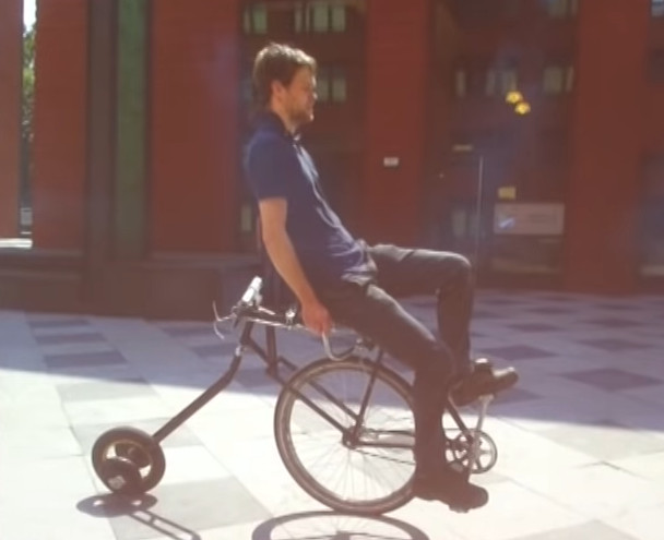

Tällä tyylillä saanee CF pyörästä ehkä jopa kilpapystäriä lyhemmän?
Viestit: 4085
Eihän tuo ole kuin semi CF pyörä parhaimmillaankaan ja jos tuota meinaa lyhentää entisetään niin se on hyvin nopeasti vielä vähemmän CF.
