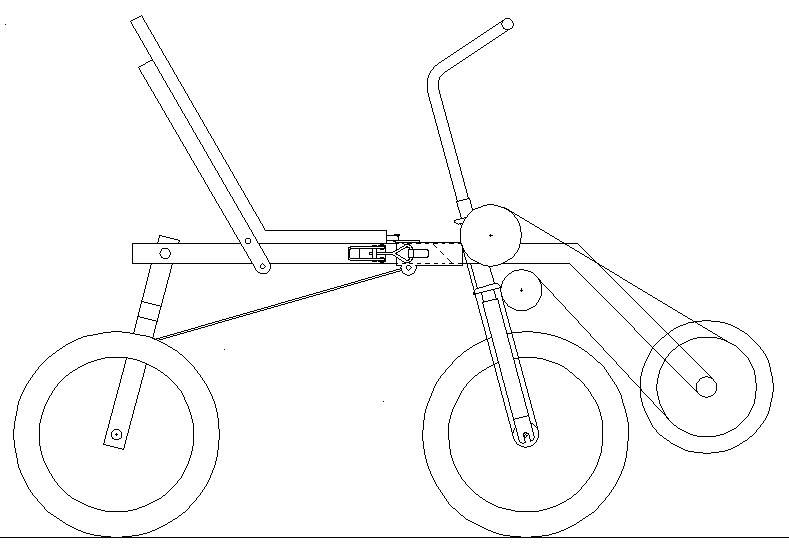

Mikäs rungot silloin erilleen tuuppaisi?i
Arvasin että tohon "jarru" sanaan tartuttaisiin. Lähinnä arveluttaa takarenkaan törmääminen esim kanttariin kuoppaan tms. Syntyy tilanne jossa takapää pysähtyy ja etupää pyrkii jatkamaan matkaansa..
Hmm..
Tosin silloin kylläkin kuskinkin massa jatkaa matkaansa, jolloin nojaava kuorma pienenee. Ehkäpä se perä Saattaa hirttää itsensä riittävästi holkin sisälle ja kulkea mukana..
Mutta siltikin tämä rakenne vaikuttaa arveluttavalta. Perä saattanee kyllä seurata join kuin keulaa, mutta ajo-ominaisuuksista ei voitane enää. Puhua samana päivänä. Mun käsittääkseni rungin kuuluisi olla mahdollisimman tukeva ja välyksetön, jollainen tämä Rakenne ei tule olemaan, kuten jori jo ynnäsikin...
Eiks tavallinen klamppi olisi yksi kertaisempi ja tukevampi, kuin nuo lukot? Holkki alareunasta vaan halki ja narun kiinnityspultilla se sit takarungon päälle piukkaan? Ja esim vinopäiset leikkaukset hoitaisi linjauksen, kuten jo suunniteltiin..
Viestit: 7866
Re: Dumbo
Työkaluton purkaminen ois ideana. PW aiemmin esitti pikalinkkua, mutta arveluttaa se M5 kierre. Jos pikalinkun sais M8 tai jopa M10 kierteellä, niin kiinnostaisi.
Hmm..

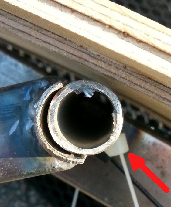

Tuo rungon katkeaminen kuopassa on todistettu jokaisella laakeroimattomalla naruperällä harhakuvitelmaksi. Väljä haarukan nivel ei koskaan kolise. Useammassa on jopa haarukan yläpäässä putki-putkessa-saranan tilalla halkaistu putki toisen putken päällä :wink: Jos rengas pyrkii taaksepäin(syystä riippumatta) toimii naru vipupisteenä ja haarukan yläpää haluaa eteenpäin.
Tässä pikametrin tyylinäyte:
Riittävä tukevuus ja välyksettömyys ovat itsestään selviä asioita riippumatta siitä miten tähän päädytään.
Notta, eikö siinä voisi olla vaikkapa siipimutteria?
En ainakaan minä jaksa kiristää tarpeeksi standardi siipimutterilla.
Millä hakusanalla löytyis niitä käsin kiristettäviä muttereita, missä on pidempi varsi, mutta vain yhteen suuntaan?
Viestit: 2037
Re: Dumbo
Eiks just pw;n ehdottama pikalinkku toimita sellaista virkaa.
Mut äkkiäkös hitsaat kahvan mutteriin/pulttiin..
Olipas todella hyvä selitys naruperä rakenneratkaisun toiminnasta! :)
Lisäsin kuvan ja hymiön. -jori
Tarvitseeko tuo mitään lukitsimia. Jos naruperän nivel siirretään hieman edemmäs ja viistopäät tehdään loivemmiksi, tulee naruun niin kova veto, että putket kiilautuvat niin tiukkaan ajon aikana, ettei ole pelkoa lonksumisesta. Varmistukseksi voi laittaa Pikametrin nippusiteen sijaan irtohnan, kuten Pakoputkipyörässä. Toimii ilman työkaluja, eikä mene kierteisiin hiekkaa. :D

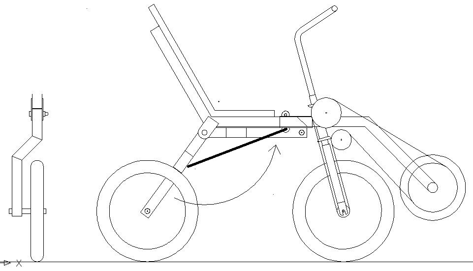

No toimiiko tuo ilman lukituksia? :D
Dumbo 2.JPG (77.77 KiB) Katsottu 3903 kertaa
