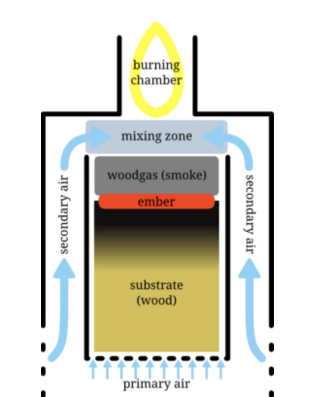

Risukeittimen ja spriikeittimen ongelma on astoiden nokeentuminen. Häkäpönttöautossa lämmityksen aikana palava liekki oli hyvin kuuma ja puhdas sekä täysin savuton. Saisiko puukaasukeittimestä yhtä savuttoman?
Puukaasukeittimen periaate näkyy kuvassa.
Onko jollain käsitystä mitoitusperusteista?
Palavaa puukaasua syntyy parhaiten kituliaasta poltosta ilma-alimäärällä. Pitäisikö siis arinan alta tulevan ilman määrää rajoittaa ja syöttää sitten reilusti yläreunasta?
Toimisiko koko systeemi paremmin pitkänä ja kapeana? Kaupalliset puukaasukeittimet ovat aika lyhyitä ja leveitä.

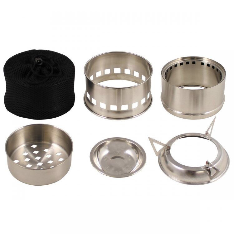

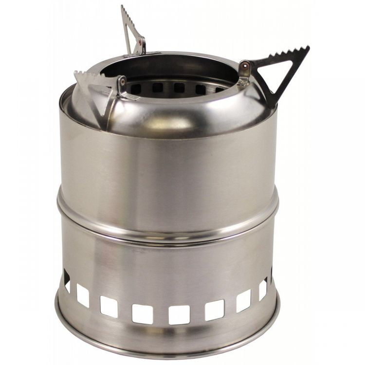

Kaupallisen puukaasukeittimen kuvia.
https://www.mokkimies.com/fox-outdoor-w ... risukeitin
