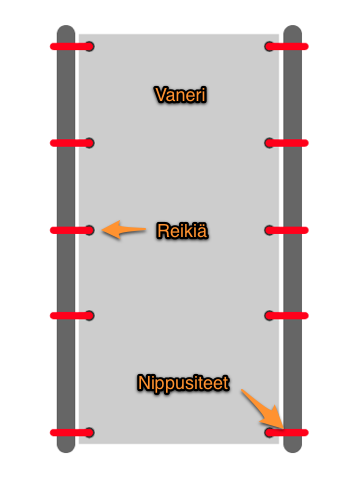

Re: sh8
Mä tein peräkärryn vanhasta lasten vetokärrystä laittamalla putkikehikon sisään vanerilevyn (5mm) nippusiteillä putkiin kiinni. Halpa ja helppo. On kestänytkin hyvin. Vanerin saa valmiiksi oikean kokoisena jostain liikkeestä.
Ohessa piirros tarakan kustomointiin samalla tavalla.
Edit. Ai niin. Mullahan olikin siinä filmivanerin pala. Hitusen parempi säänkesto, ehkä :)
Re: sh8
Ihan hyvä idea. Akun aluslevyn kiinnittämistä varten olisi kai edullisempi sijoittaa levy tarakkaputkien päälle. Nippusidekiinnitys on hyvä. 4 mm:n koivuvaneri hyvin maalattuna kestää hyvin säätä.

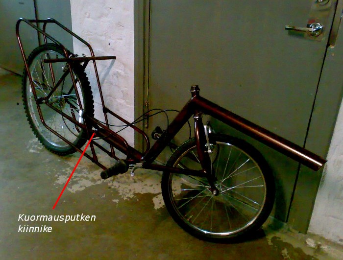

Tänään oli aikaa tutkia ketjulinjaa sähkövanteen asennuksen jälkeen. Akselin leventäminen moottorivanteesta johtuen siirti ketjulinjaa oikealle jonkun verran. ja nyt katselin ketkulinjausta ilman penkkia ylhäältä päin. Ketju joutuu paluupuolella tekemään melkoisen mutkan nyt paluusuojaputkessa.
Tämä ei muuten haittaisi mitään, mutta 8 vaihteeella ajettaessa tulee vaihtajankiristysrattaaseen niin tiuka mutka, että haittaa ketjun kulkua, nyt mietin että poistanko koko oikean puolen kuormausputket, vai väännänkö putket jollaisellekin mutkalle / lisään ketjun suojaputken kiinnityskohtaan palan jolla siirrän kuormausputkia oikealle päin. Jokatapauksessa ketjulinja pitää saada suoremmaksi paluurissalta vaihtajan kiristäjälle.
Viestit: 14415
Re: sh8
Koitapa vääntää vaihtajan kiinnityslattaa siten, että paluupuoli siirtyy lähemmäs keskilinjaa. Toimii kyllä, jos pienimmällä vaihteella (suurin ratas) kiristimen paluupuolen rissalla on tilaa siirtyä keskemmälle. Pinnoihin asti on tilaa. Samalla voit vääntää sitä vaihtajan asentoa niin, että ampuu paremmin taittopyörille.
Eikös tämä ole ihan normihommaa kaikilla ketjuvaihteisilla oikealle puolelle kaatumisen jälkeen. :mrgreen:
Re: sh8
Jos ei Jorin konsti tepsi, voisit kuvassa esitettyä kuormausputken kiinnikettä pidentää katkaisemalla se ja asentamalla siihen jatkopala joko hitsaamalla tai pulttiliitoksella. (Ainakin neljä pulttia) (Käänsin kuvan muuten peilikuvaksi ja siksi takarattaisto on väärällä puolella.) Näin saisit kuormausputken kauemmaksi paluuketjusta.
Voisit myös kokeilla ensin miten käy, jos asentaisit paluuketjun kuormausputken ulkopuolelle ja tarvittaessa taivuttaisit lämmittämällä paluuketjun suojaputkea sopivaan muotoon. Paluuketjussahan ei ole vetoa ja siksi se voi tehdä mutkia.
27012009 sh8 kuormausputken kiinnike.jpg (102.07 KiB) Katsottu 4509 kertaa

Re: sh8
Viesti Kirjoittaja psa »
Tätä sakarin ohjetta hieman metin että katkaisisin tuosta ja lisäisin pienen pellinkappaleen pulteilla siihen väliin.
Toinen ensiapu saattaisi olla että vääntäisi ketjun paluuputkeen pienen mutkan ja sitoisi tuon paluuputken tuohon alarautaan kiinni, mutta tarvii sitä nyt vielä tutkaikka, että vaikuttaako se kiinnisitominen sitten pieniin vaihteisiin, suuriin rattaisiin.
