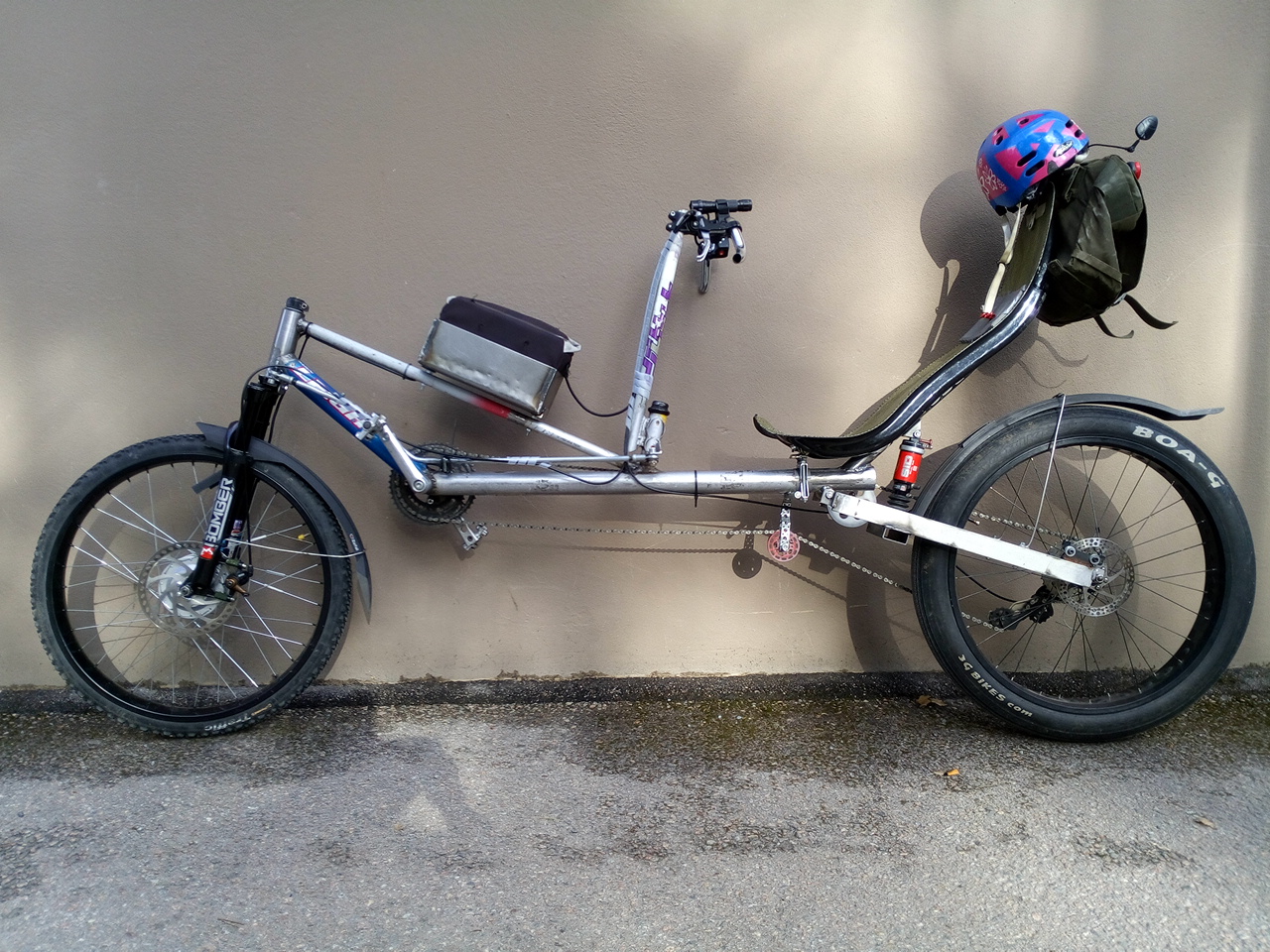

Perän laskin alas ja vaihdoin pyöreämmän renkaan. Keulan kulma 70 astetta, jättö 7cm. Vetely jatkuu aika lailla samanlaisena. Täytyy tarkistaa ohjaukset laakerit myös.

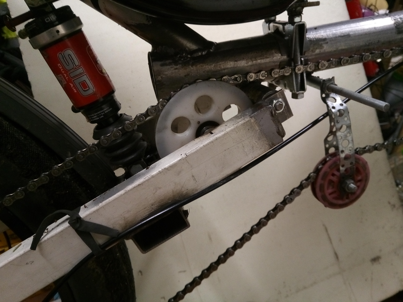

Kävin Kanalla katsomassa uuden akun sijoitusta trikeen, takaspäin tullessa ajoin epilänharjun kautta. Keulasta 75/100mm joustosta käytetty kivitarhassa ja juurakoiden yli päästellessä. Oikke hyvä!! Ketju tarttee lisäohjuria, nyt tahtoo hypätä rullan päältä pois syvissä joustoissa. Lisäksi pari kertaa eturengas meni linkkuun alamäessä jarrutellessa, ehti hyvin korjata.

Oikke hyvält näyttää!
Kyllä pyörän olemus muuttui ihan toisenlaiseksi korotuksen myötä.

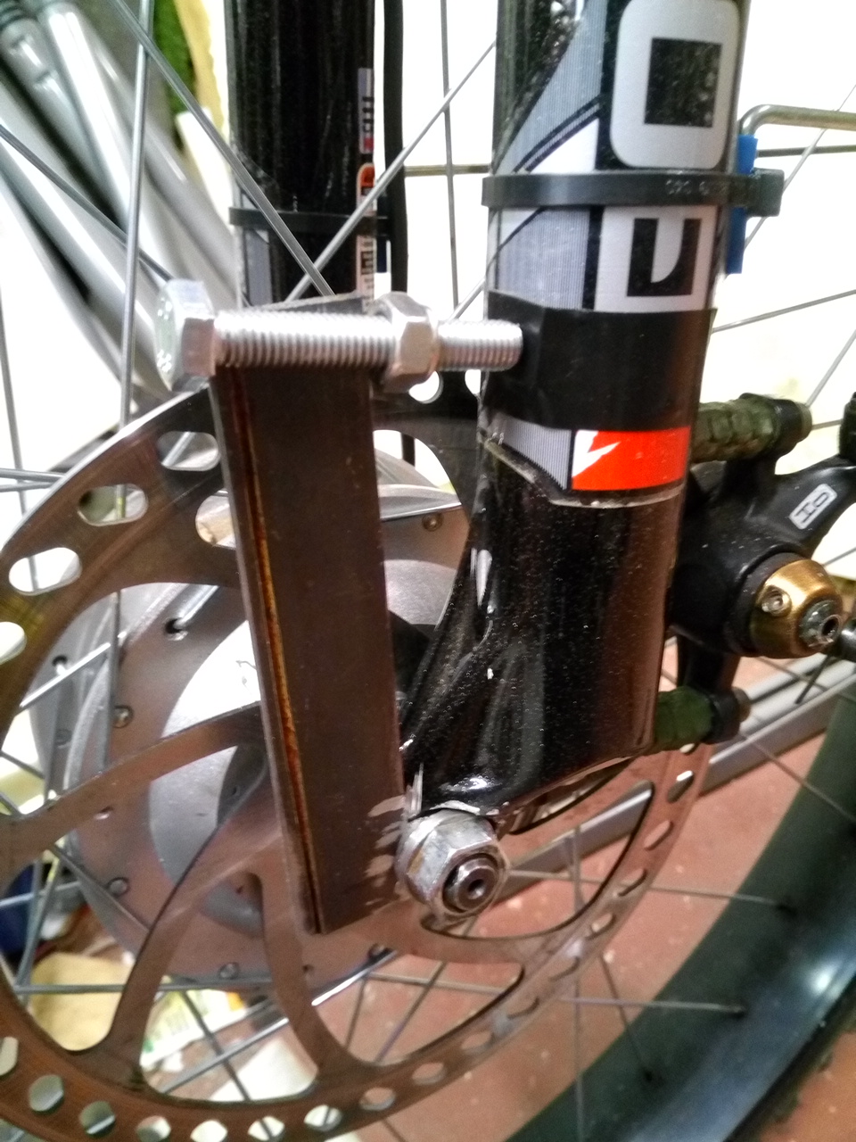

Moottori sai vääntövarren, ei ole moottorin julma vääntö niin kova rasite haarukalle :D . Vähän joutui viilaamaan haarukan hahloa kun on niin pirun syvä potero mutterille. Paksu prikka 10mm reiällä, viilattu sopivaksi ja kylkeen hitsattu lattarauta. Pinta rasteroitu että on enemmän pitoa, ehkä. Toiseen päähän hitsattu 8mm nyloc-mutteri.
Tänään ajoin töihin täydellä kaasulla. 14,5 kilometriin kului 32 minuuttia. Sama kotiin päin niin näkee kuinka pitkään akku jaksaa.
Bonuksena 200mm jarrulevy, satulan korokkeet 8mm muttereista jotka on hitsattu yhteen.

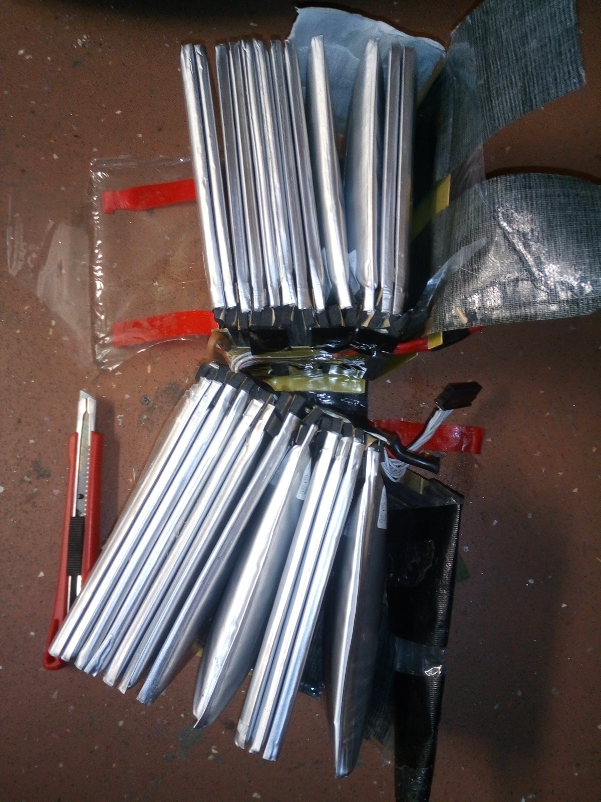

Meinasin pitkästä aikaa aktivoitua ajamaan 15km työmatkaa ja eikun sähköjen kimppuun. Tarkoituksena oli lisätä pehmikettä ja eristystä akun ympärille mutta yksi akku näytti vähemmän litteältä kuin ennen.
No, eikun paketti pyörästä irti ja kelmut auki mattoveitsellä. Puolessa välissä viiltoa kelmut pamahti itekseen auki! Useampi kenno on pallona, kele.
Kestihän sitä 150€ ostettua iloa n. 3 vuotta.
Onneksi on toinen akkupaketti juuri valmistunut, tarttee vaan liittimet kolvailla ja suunnitelmat jatkuu.
Viestit: 1225
Re: Pitkä paksutin, LSL
Onko noi jotain läppärin akkuja tms?
