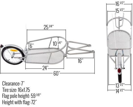

v3.1 kärryn vetäminen ei kyllä taida onnistua noin kuin kuvassa. Kuljetuskori on nivelöity, niin luultavasti nivelet liikkuvat vedosta. Jotain tarttee siis
keksiä. Eräkärrylle olisi ehkä enemmän kysyntää tänä vuonna, joten voihan siitä tehdä ensin vain suorarunkoisen (ylemmän kuvan) version.
Narut ristiin, niin nivel on lukittu.
janx kirjoitti: 27 Maalis 2022, 15:05
Edit: Onkohan hyötykuorman määrä liian pieni?
Mä veikkaan edelleen, että on jopa liian iso. Tuollaisena kärry kuormittanee veturia siten ettei sillä aja Erkkikään, jos kärry on painavaksi lastattu :roll:
Älä anna tämän kuitenkaan estää. Voi siihen tehdä vaikka BobYak-tyyppisen aisan myöhemmin, jos koeajelut osoittavat sen tarpeelliseksi.

Bobyak on vain vähän isompi. Noin 54 senttiä.

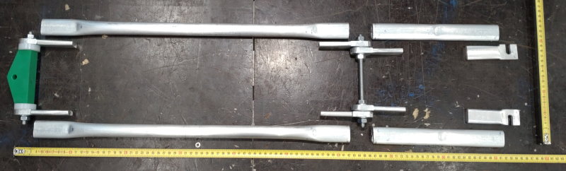

Eteni taas hieman. Huomenna hakemaan sopivia kiinnikkeitä litistettyihin kohtiin runkoputkea. Ajattelin kuitenkin kokeilla narujousitusta ensin. Se on aina hyvä idea aloittaa narulla (kunhan ei ole rasvattu). :D
Huomenna pitää osat dokumentoida ja kuvata mittoineen ja sitten laittaa viikonlopuksi liimaukseen.

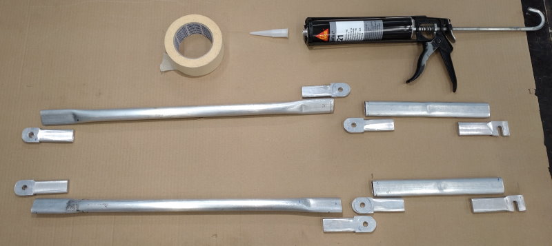

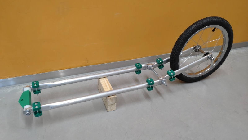

Hain Stauffin 12mm (112A-PP) vihreitä kiinnikkeitä litistettyihin kohtiin. Nestepaineen myymälässä jo nojakkiharrastajat tunnetaan, kun ajou:n Arcuksen rakennuksesta tuli puhetta noutomyynnin Joukon kanssa kauppoja hieroessa. :mrgreen:
Eilen liimasin osat kuivumaan. Sikaflexiä 221 harmaana
(1-yksikomponenttinen liima- ja tiivistysmassa) käytin liimaukseen.

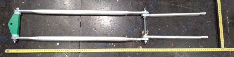

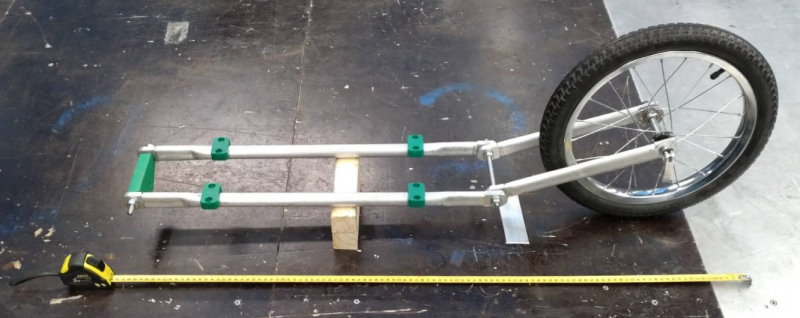

Liimaukset onnistui hyvin ja sain laitteen kasaan. Sikaflex ei petä. ;) Tässä se on nykykunnossaan. Ostamani naru on aivan liian joustamatonta. Mitä narua tähän voisi laittaa?
Viestit: 7579
janx kirjoitti: 09 Huhti 2022, 14:35
Piirrä tai ota kuva, miten ja mihin naru on tulossa. Helpompi kommentoida toimintaa. Vipusuhteilla saa jäykänkin tuntuisen narun joustamaan, mutta ei itse narun tarvi välttämättä joustaa, jos hoitaa johonkin veto/puristus systeemin.
