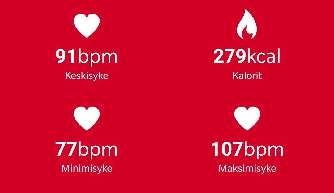

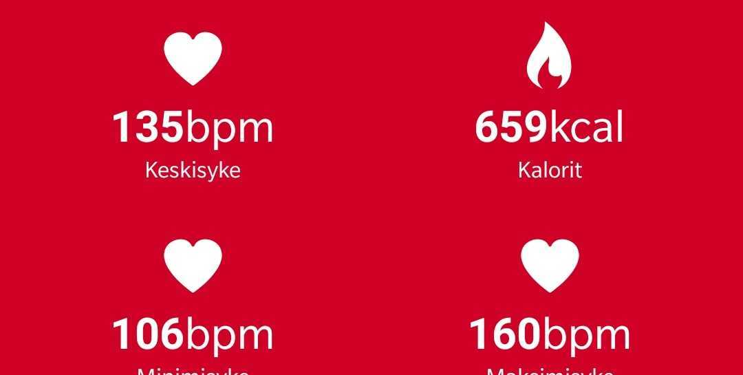

Mulla se on varmaankin tää.
Menomatkalla voi himmailla ja välttää suihkun. Paluumatkalla taas polkee ite enemmän. Ja silti pääsee nopeesti töihin ja takas.
