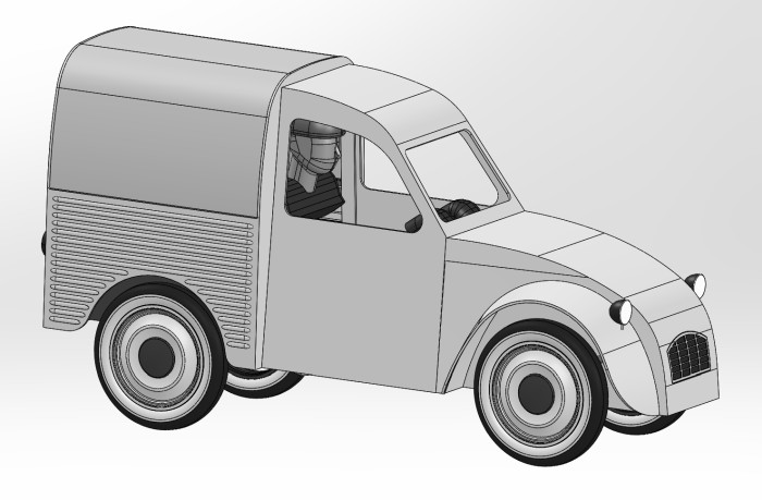

tm kirjoitti: 25 Joulu 2022, 16:13
Modasin sen takapään äsken täysin uusiksi, eli 2CV Fourgonnetten tapaiseksi umpipakuksi. Esikuva ei ole millään muotoa kauniin linjakas, eikä sellaista tullut tästäkään:

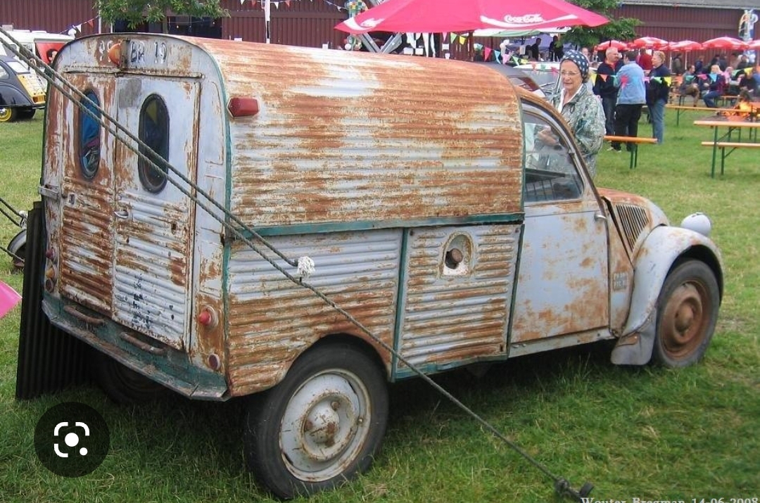

Ei ehkä "linjakas" mutta ihan VITUN hieno auto. Eritoten tykkään aaltopellistä. Se jotenkin keventää fiilistä.

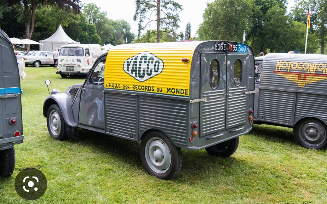

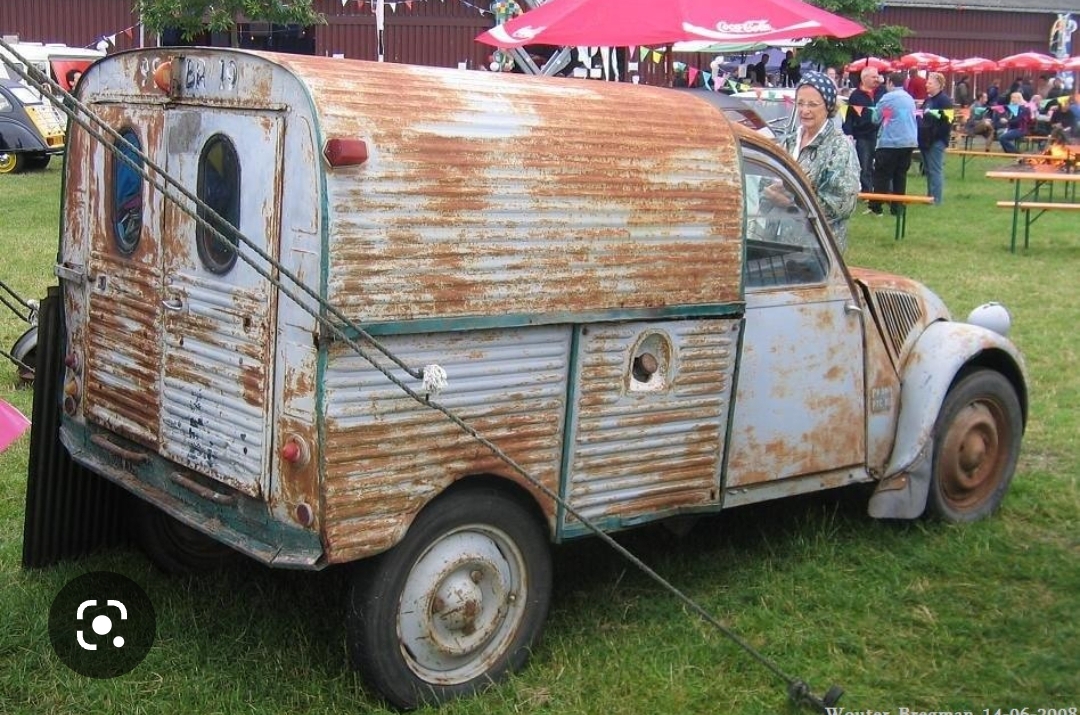

Re: 1CV:n jatkoajatuksia
Tuohan ei siis oikeasti ole aaltopeltiä, vaan peltiin on painettu paltteita vieriviereen lämpöpatterin tapaan. Reunat ovat aivan tasaista peltiä. Vain keskellä on tuo aaltokuvio.
TUollaisen saa kyllä aikaan särmäyspuristimella, mutta kenelläpä sellaista olisi autotallissaan... -vielä. :D

Näyttää tulleen ns. mittakaavatekijä vastaan tuossa kyljen urituksessa. Kattopelleissä ja valokatteissa uritus on liian iso ja harva, ei näytä hyvältä.
2CV Fourgonnetten valokuvia tuijottelin netistä, ja mallintelin tavaratilan kylkeen alla näkyvän urituksen. Omaan silmään tuo alkaisi olla lähellä sopivaa kokoluokkaa. Urat toistuu nyt 32 millin välein.
Esikuvan vuosimallista/versiosta riippuen uritus on joko tuolla alakyljessä (tuoreemmat mallit), tai myös katossa (vanhemmat autot).
Kattokaistaleesta ajattelin tehdä avattavan/irrotettavan, materiaalina vaikka solumuovi. Sitä kun ajatuksena käyttää muuallakin korissa.
Eiköhän tämä riitä korin "koristelusta" tällä erää, konstilla tai kolmannella sellaisen sitten aikanaan varmasti saa tehtyä.
Hyviä ehdotuksia tuli, kiitokset niistä!
