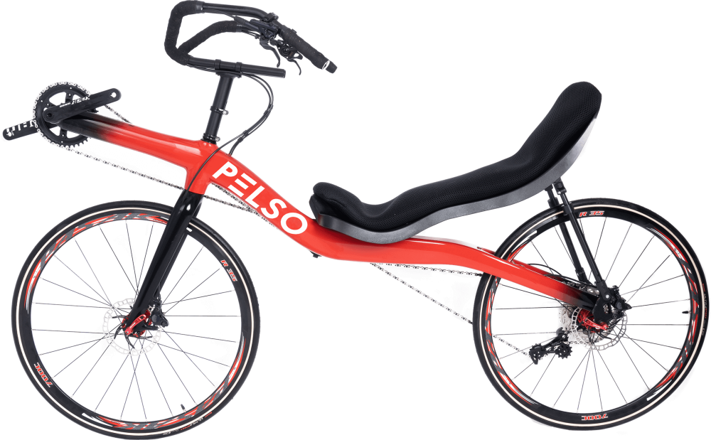

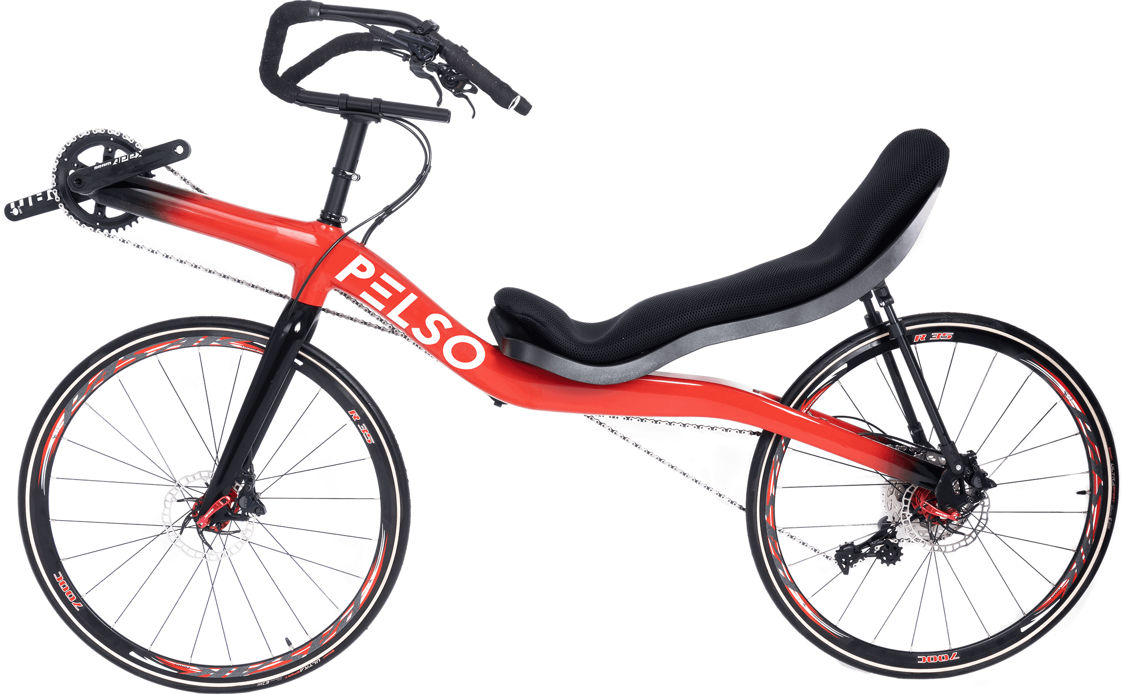

120 asteen lonkkakulma ei enää tunnu isolta ongelmalta. Alussa se tuntui tiukalta, koska yritin ylläpitää samoja polkutehoja kuin syksyllä, ja niillä tehoilla ja tällä lonkkakulmalla tuntui, ettei veri kierrä optimaalisesti jalkoihin. Piti vain hyväksyä se, että talvella ajallisesti pidempää matkaa ei tarvitse polkea yhtä kovalla teholla.
Lumien lähdettyä voi sitten laskea nojakulmaa. Samalla pitää tehdä uusi ohjainkannatin ja ehkä ohjaustankokin. Nykyiset tulevat pahasti näkökenttään, jos kuskin pää laskee alemmas.
Tästä voisi ottaa mallia ohjaustankoon:
