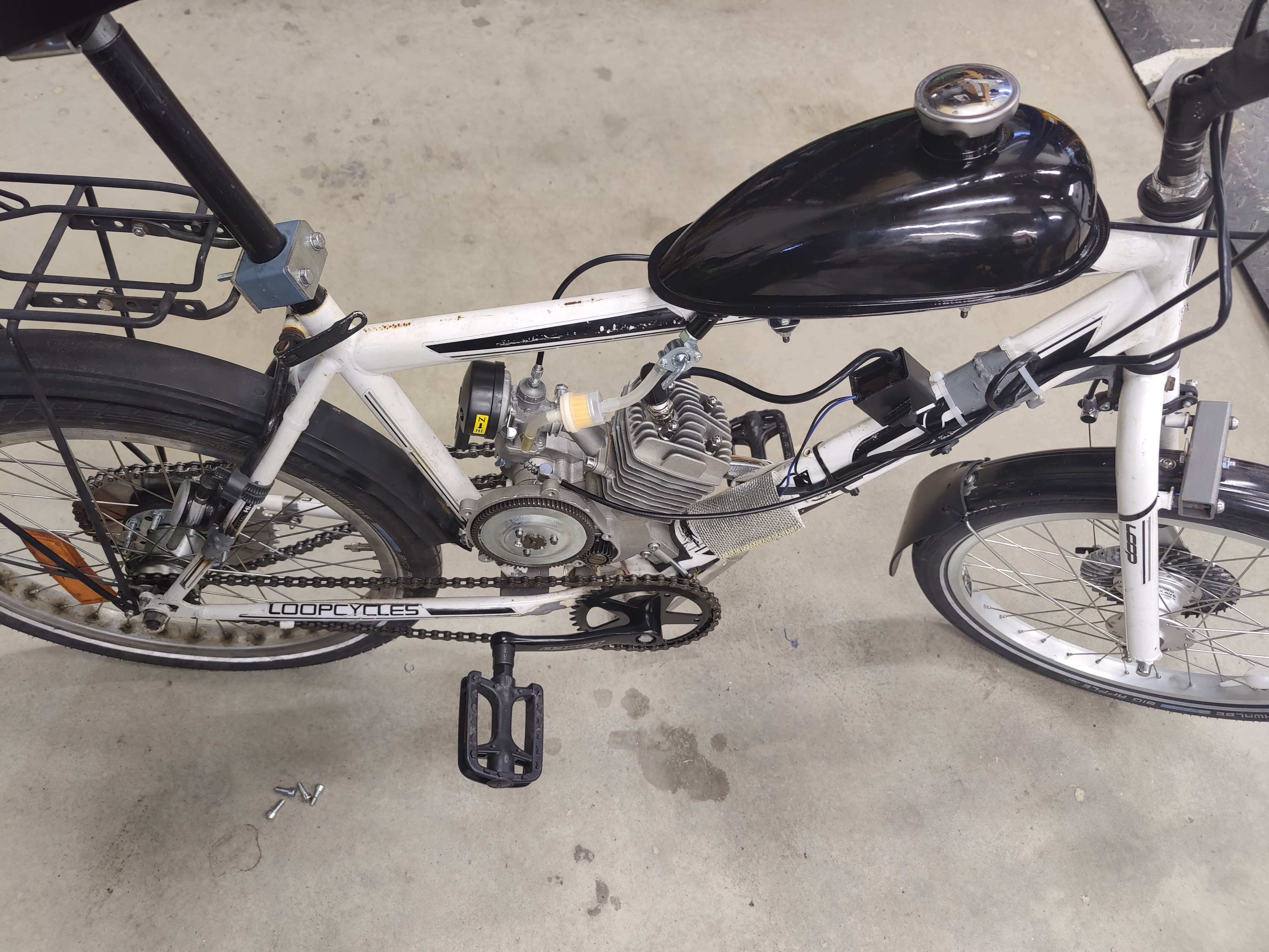

Tankki ja puola paikoillaan. Ensiövaihteessa ei ollut vaseliinia vähääkään.

Onkohan tuon ensiövaihteen isomman hammaspyörän piilossa oleva kylki suoraan kytkinpintana, vai onko siellä joku suljetumpi rakenne kytkimelle?
Kytkinpinnalle ei tietenkään saa kulkeutua rasvaa... Onneksi vaseliinit lentää vauhdissa ulkokehän suuntaan. Mitään kovin juoksevaa ainetta tuonne hammasvaihteeseen ei kannata laittaa.
Viestit: 7868
Re: Moottoripolkupyörä
Ei oo suljetumpaa rakennetta kytkimelle. Pelkästään keskipakoisvoima pitää vaseliinin pois kytkimestä.

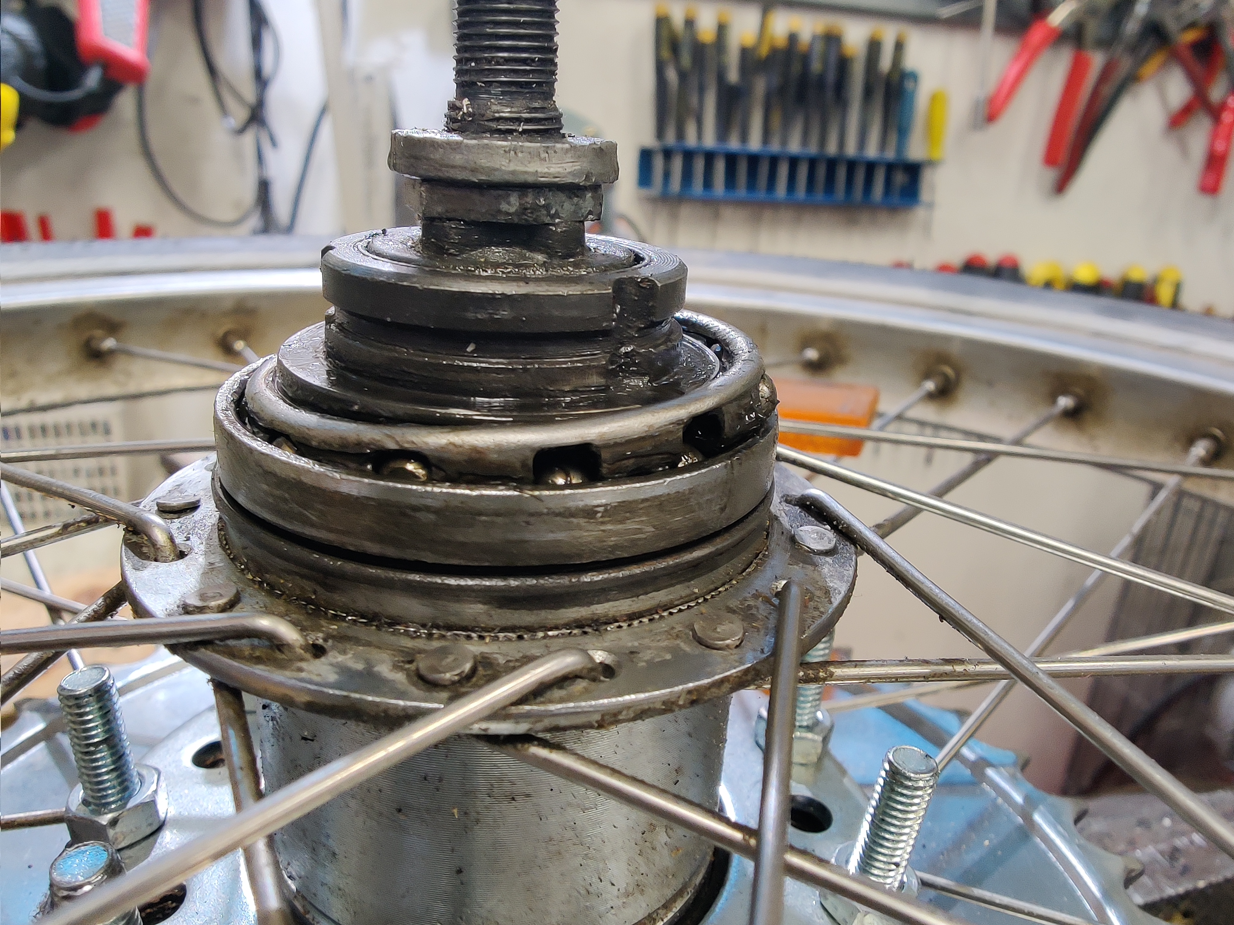

Koeajoyritys tökkäsi heti pihaan. Polkimet pyörähtivät tyhjää. Shimanon ketjupyörä ja sokka irtosivat. Ei kun kiekkoa irti. Jarrurautaa irti käyttäessäni, oli ketjupyörän puolen laakeri nytkähtänyt pesästään linkkuun. Puolet kuulista oli navan sisällä. Ihme ja kumma, kaikki osat löytyivät ehjinä ja sain tuon toimivana kasattua.

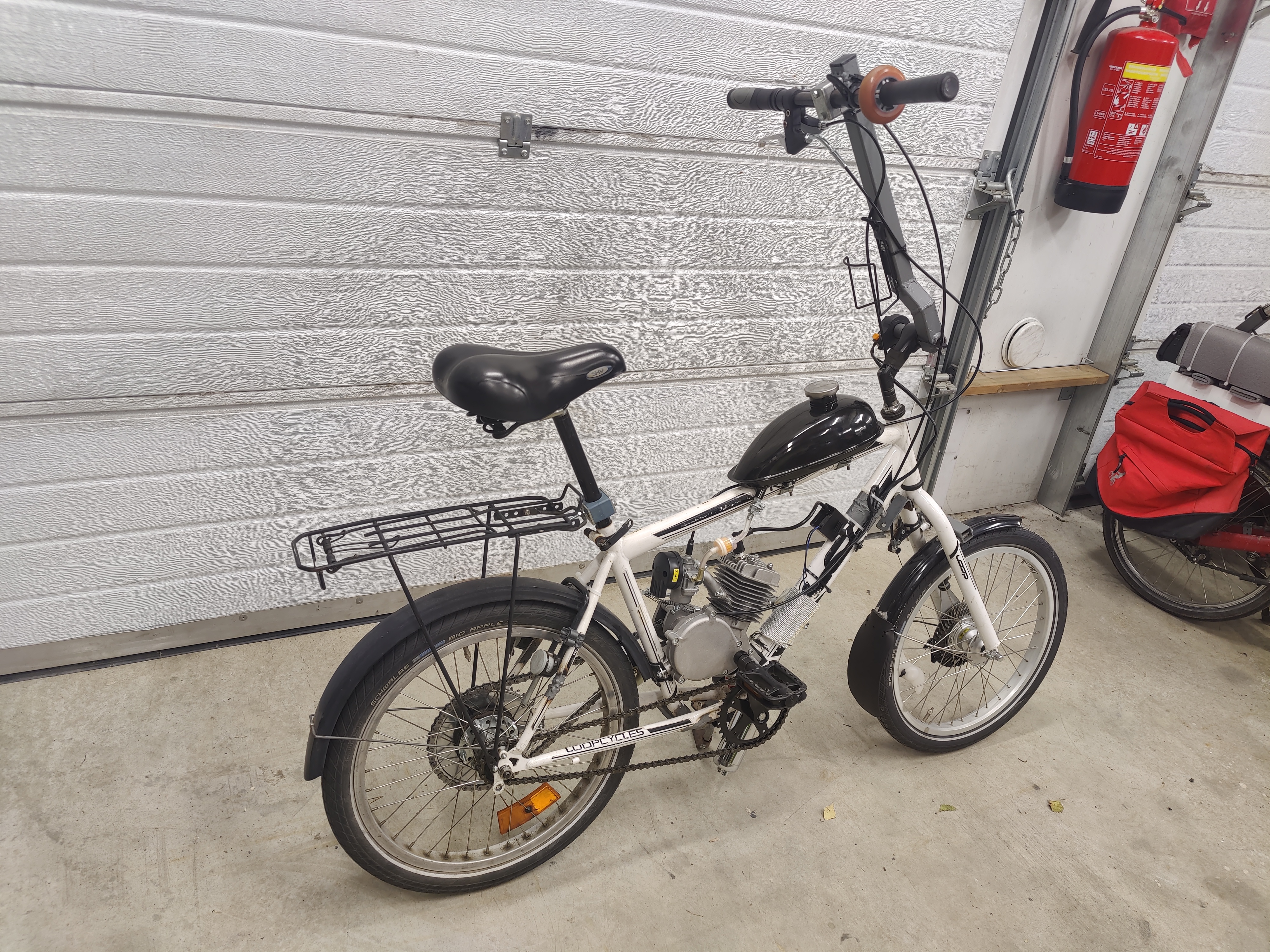

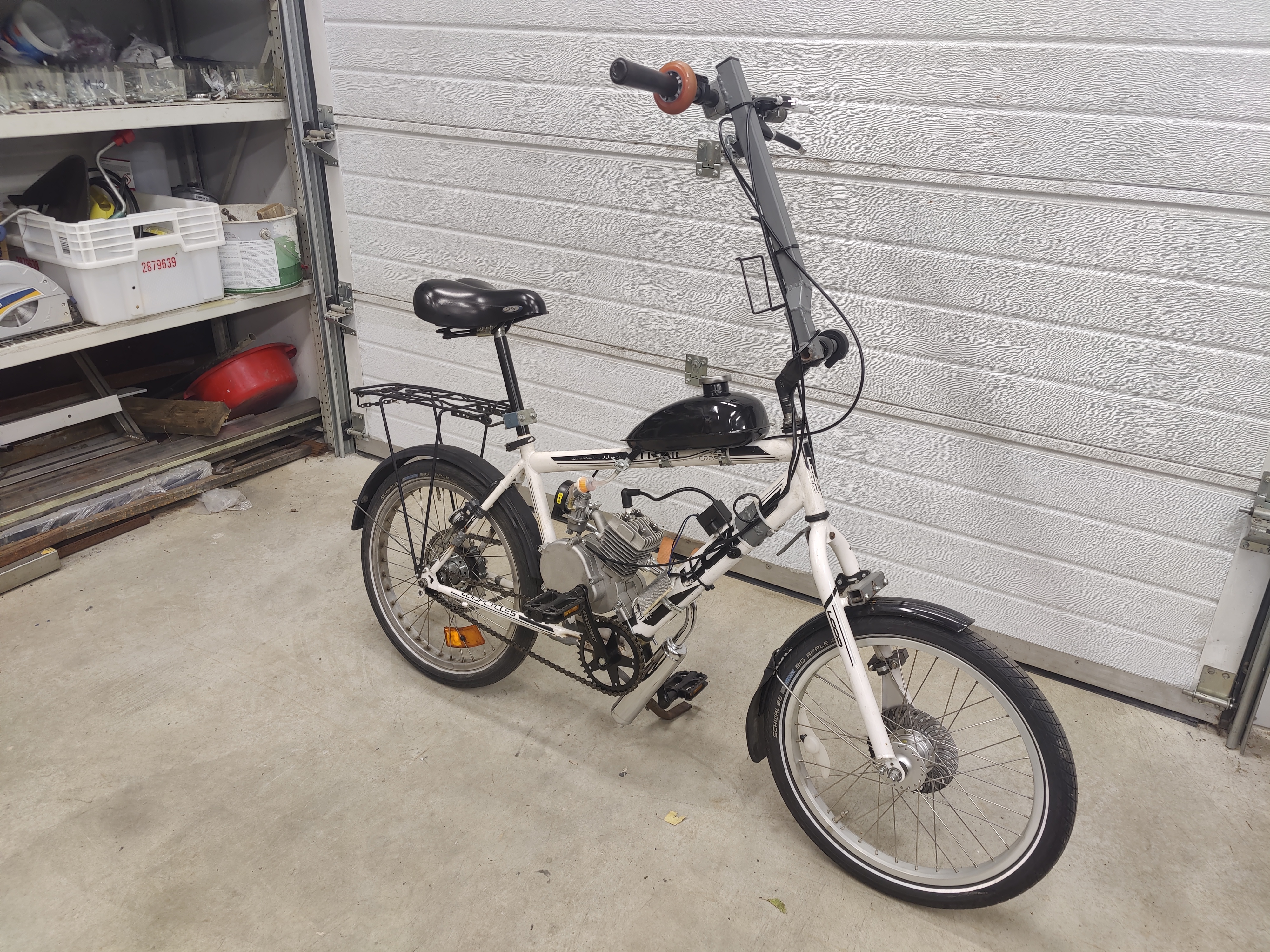

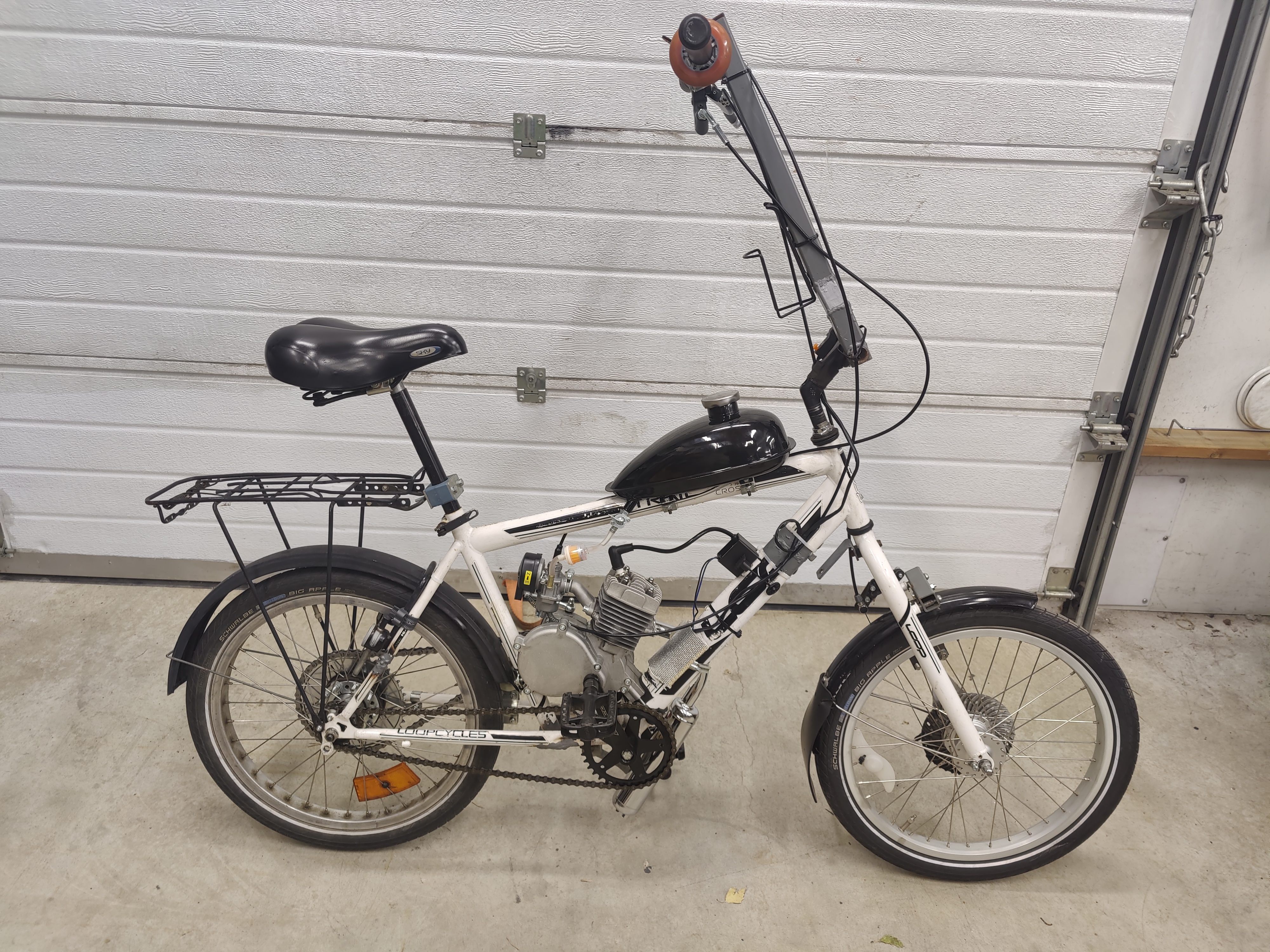

Nyt on VMC (Vilijami Motorized Cycles) model Zero ajokunnossa. Vakuutusyhtiölle pitää olla merkki, malli, vuosimalli ja runkonumero.
Pimeä ehti tulla, mutta korttelin kävin kiertämässä. Käyntiin lähti pikkunikottelun jälkeen. Epäilyttävän näköinen bensansuodatin vuoti tietenkin bensaa lahkeeseen. Kytkin ja jarrukahvat pitää kääntää toisinpäin. Ei vielä sen syvällisempiä ajofiiliksiä.
