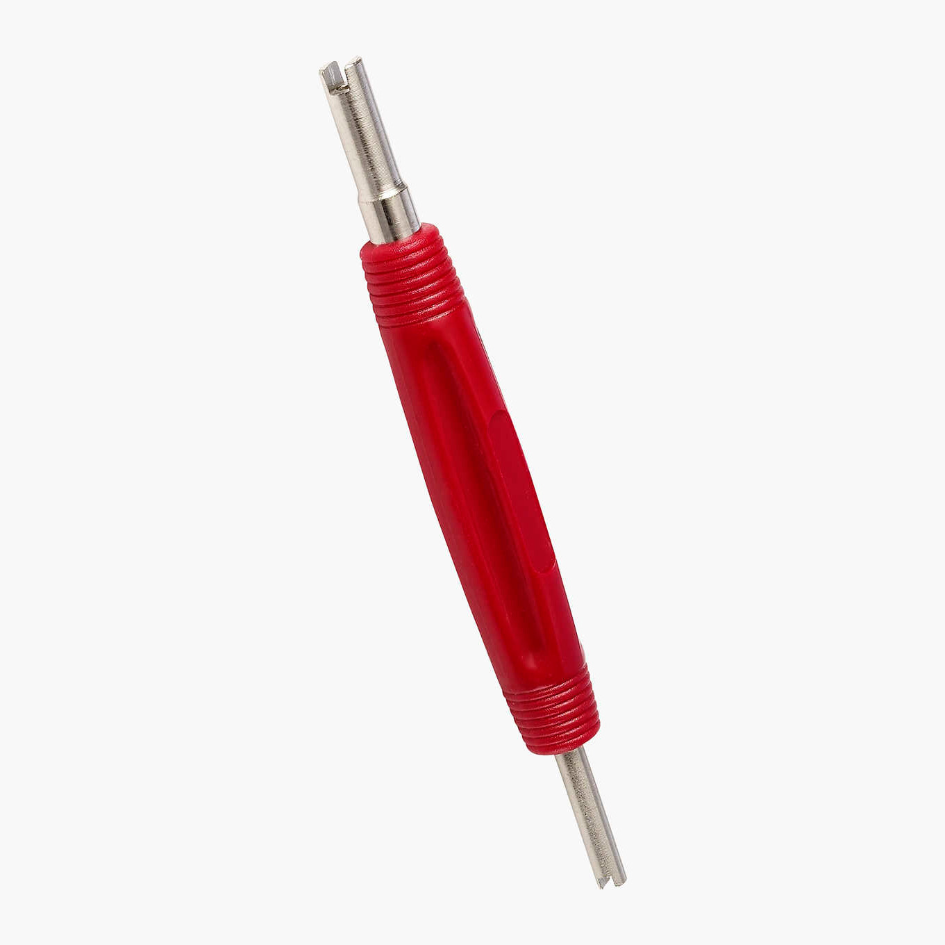

Re: Renkaat
Wacky kirjoitti: 15 Huhti 2021, 13:23
Pastori kirjoitti: 15 Huhti 2021, 12:27
Mahe kirjoitti: 14 Huhti 2021, 20:41
Mä en oikeastaan ole ikinä ymmärtänyt sitä prestan ylivertaisuutta mitä jotkut hehkuttaa, kuvittelen että pääasiallinen syy sen käyttöön on että saadaan kapeaan vanteeseen pienempi reikä.
On niissä esim. semmoinen etu että ruuvaamalla se sielu siitä irti = saa kätevän pikapaikkauksen tehtyä lorottamalla venttiilin läpi tubeless litkua.
Tämäkään ei ole prestan yksin oikeus. Schraderin sielun saa melkein kaikista yhtälailla ruuvattua ulos. Työkalu on vaan erimallinen jolla se tehdään.
Tällainen on tuo työkalu. Se on nimeltään Paholainen, sillä onhan sillä sarvet päässä ja se poistaa sielun. :twisted:

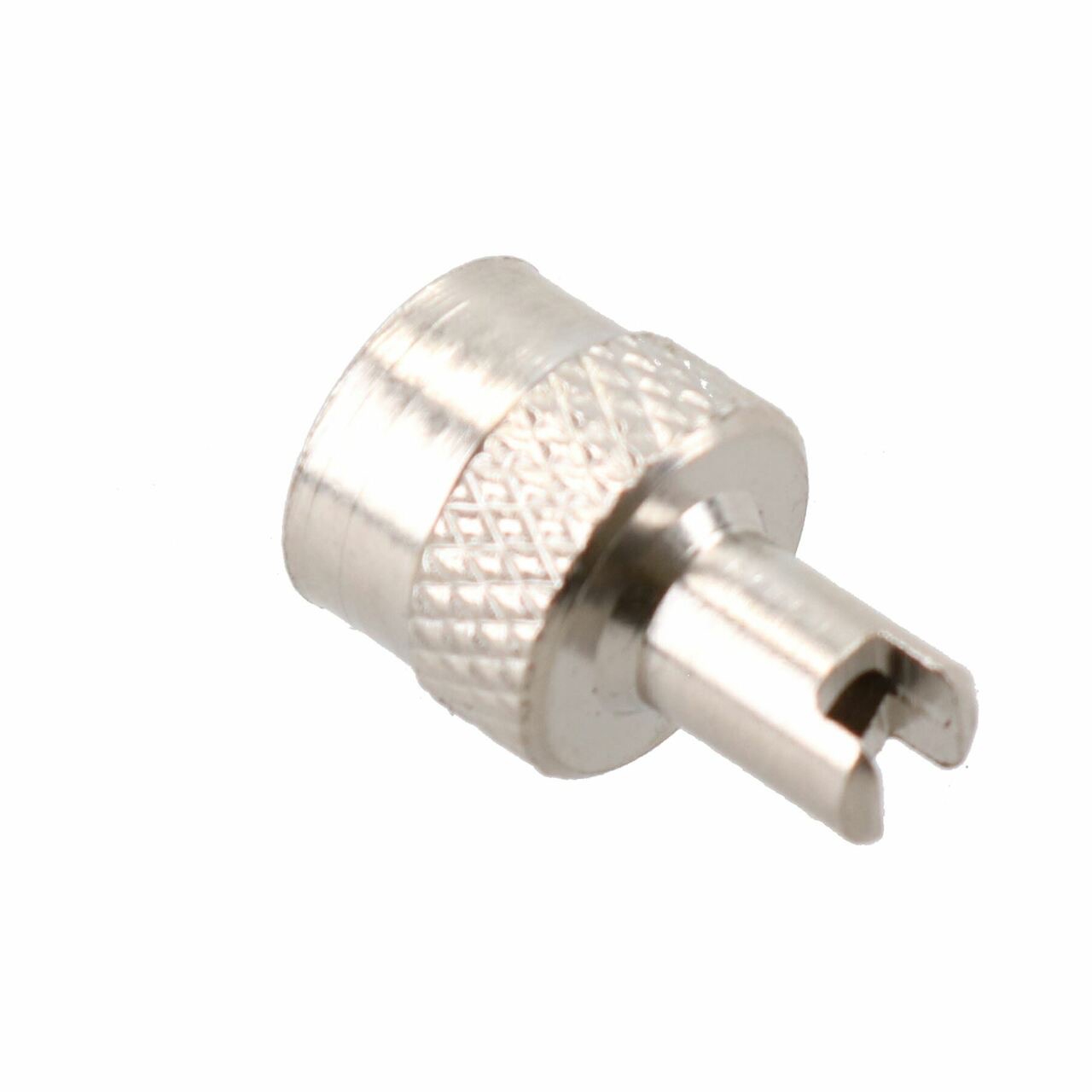

Re: Renkaat
Jos schraderissa on tulppa, sillä saa myös kierrettyä sielun pois. Kuorma-autoissa ja työkoneissa venttiilissä myös tulppa mukana.

Renkaat
Kiitos, tulipa selitys niille erikoisille tulpille, joita joskus on tullut vastaan. Nykyisin noiden uusien nojakkien kanssa tulee ihan normaaleja tulppia. Kuva

Re: Renkaat
Tuo muovinen schrader-hattu ei tahdo kestää avaamista, mutta tällainen perinteinen autonventtiilin metallihattu kestää, ja sellainen tulisikin olla kaikissa schrader-venttiileissä.

Renkaat
Ei ole sellaista asiaa tai osaa, mistä ei yritettäisi saada säästöä aikaan... loppukäyttäjästä viis.
