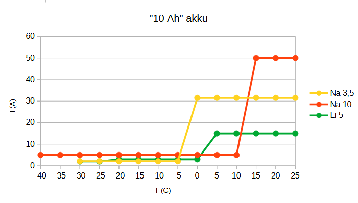

Harhauduin otsikosta eli autoilusta jo tuossa vaiheessa: ajattelin pientä n. 360 Wh (36 V 10 Ah) akkupakettia fillarikäyttöön, "päiväakkua".
Edellä mainituilla kennoilla se olisi tarkoittanut kolmea 3,5 Ah:n natriumkennoa rinnan, yhtä 10 Ah:n natriumkennoa, tai kahta 5 Ah litiumkennoa.
Speksien mukaiset purkuvirrat alla eri lämpötiloissa.
Vaikka tuo isompi (10 Ah) natriumkenno tuossa hieman kahta muuta parempi onkin, niin matalalla tasolla mennään. Kuvittelin varmaan jotain isomman kertaluokan eroa näille...

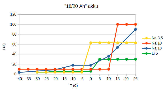

Kun mennään isompiin akkupaketteihin ja natriumkennokokoihin, niin eroa alkaa tulla. Alla likimain tuplakoko edelliseen verrattuna, jolloin saadaan myös 18 Ah natriumkenno mukaan vertailuun:
Vertailussa oleva litiumkenno (LG-INR21700-M50) on virranantokyvyltään sangen säyseä lajissaan, eli näitä pitää laittaa paljon rinnan, jopa fillarin akkuun.

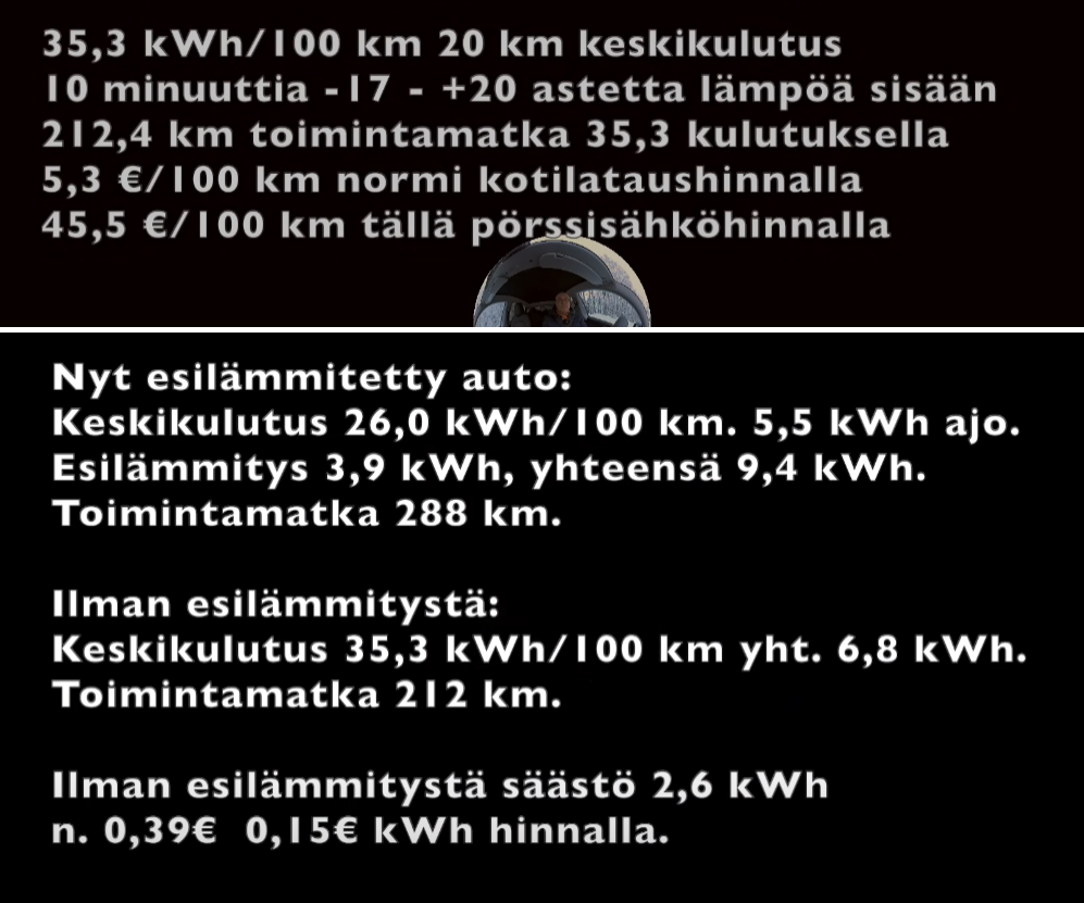

Tässä se videopari, josta mainitsin tuossa edellä. Teslan Y-mallissa ei ole sähkövastuksia, vaan se käyttää moottoreita vastuksina, jos tarvitsee nostaa lämpöä lämpöpumpun lisäksi.
Näissä Jarmon EV kanavan videoissa vertaillaan esilämmittämättömän ja esilämmitetyn Tesla Y:n kulutusta.
Esilämmittämätön (lähes) https://www.youtube.com/watch?v=KdxlJtwAq_I
Esilämmitetty https://www.youtube.com/watch?v=cG_x6q8dh6Q
Tesla Y esilämmityksen vaikutus.png (429.19 KiB) Katsottu 1871 kertaa

jori kirjoitti: 13 Tammi 2024, 10:18
Ei kai se käytä moottoreita varsinaisesti vastuksina (muuten kuin liikkumiseen käytettävän tehon verran), vaan nestekiertolla hyödynnetään moottorien hukkalämpöä?

Kyllä se todellakin tuottaa lämpöä ajamalla moottoreita huonolla hyötysuhteella ristiin. Videolla tuo Jarmo lukee mittareista, että auto ajaa takamoottorilla ja etumoottori toimii samalla jarruna, jolloin syntyy lämpöä, jota lämpöpumppu pumppaa akkuun. Näin minä nuo puheet käsitin. :?
Viestit: 7579
Re: Autoilu
Saattaa se ollakin noin. Niinhän se kyllä videossa esitti.
