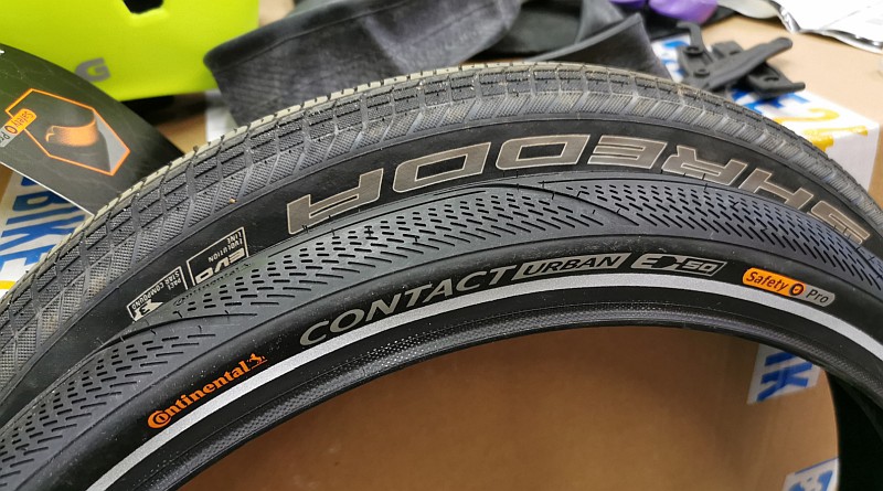

Vaihdoin Questiin "rospuuttoajan" renkaiksi Continental Contact Urbanit. Eteen 42-406 ja taakse 50-559. Nyt muutaman ajelun perusteella ihan toimivan tuntuinen rengas. Aiemmin alla olleet Shreddat (edessä) ja Allmotion (takana) siirtyivät odottamaan sepeliköyhempää aikaa. Vierintävastuksen eroa en osaa arvioida, kun tältä kaudelta on perstuntumaa vain noista Contact Urbaneista...
