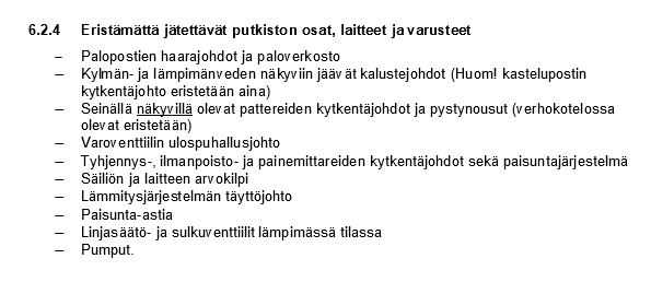

Toinen arvoitus. Jos ulkona on +1°C, ovi ja patteriventtiili on kiinni, huoneessa ei ole ihmisiä, ohuen peltiluukun takana on +67°C eristämätön LKV-putki, mistä 24 asteisen makuuhuoneen lämpö tulee? Toteutus on kuulemma suunnitelman mukainen. Eh... :roll:

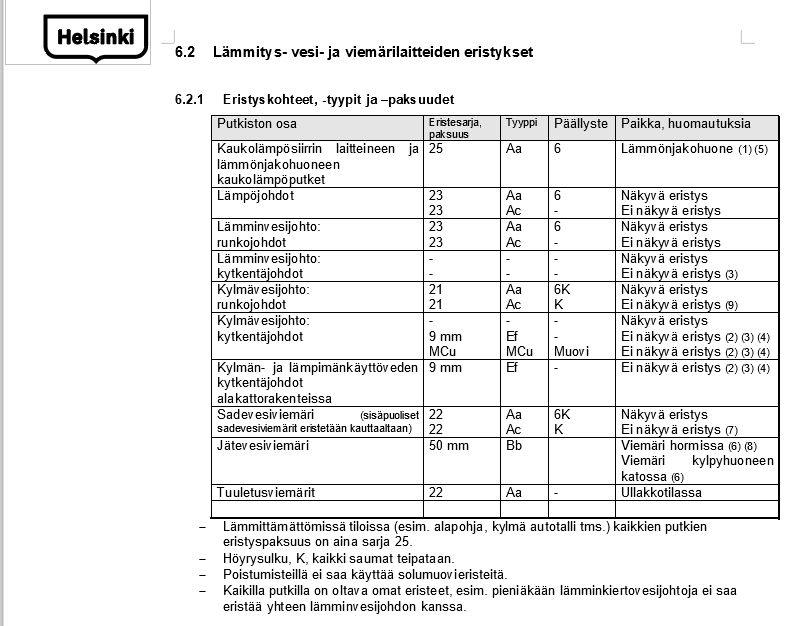

Mä tarkoitinkin jakotukkiin tulevaa 35mm runkoputkea. Nuo mainitsemasi linjat ovat jakotukin jälkeen. Ensimmäinen kuva on vaatehuoneen seinässä oleva tekniikkakuilun luukku. Jälkimmäinen on lämpimänkäyttöveden kierto luukun takana. Turhaan lämmitystä kaikin puolin. Lämmittää myös kylmän käyttöveden putkessa yli kädenlämpöiseksi tuo kuuma putki. Legionellavaara kasvaa, josta oli samaa mieltä myös terveystarkastaja. Mikä ilmastonmuutos... mä tuuletan joka yö ton energian harakoille. :roll:
Lisätty: Laki on tämän asian suhteen aika yksiselitteinen 6§: https://www.finlex.fi/fi/laki/alkup/201 ... p446329552

Vuonna 2018 valmistuneessa yhtiössä ei tule suvaita moista tuhlausta. Sehän maksaa mansikoita vuodessa koko yhtiölle. Vielä jos joku sairastuu, on aika naurettavaa "pihistämistä" jättää eristämättä. Jokainen LVI-alan asiantuntija on tätä (runkoputkien) eristämättömyyttä ihmetellyt, koska käytännössä LVI-työselostuksessa eristyksen vaatimus on aina nykypäivänä. Kuumassa juurikin lämmöntuhlauksen takia ja kylmässä kondesion takia. Jakotukkeja tai niiden jälkeen olevia putkia ei yleensä eristetä, mutta tuo em. laki käytännössä velvoittaa eristämään, jos kuuman putken vaikutus kylmään on liian suuri.
Tuossahan sulla on oiva peruste, jonka perusteella voit ruvata riitelemään asiasta. Laki kun on voimakkaampi kuin hyvä rakennustapa.
Olen mä rakennuttajalle esitellyt jo asiaa useammankin faktan avulla. Tietenkin kiemurtelu alkaa, kun kyse on rahasta.
