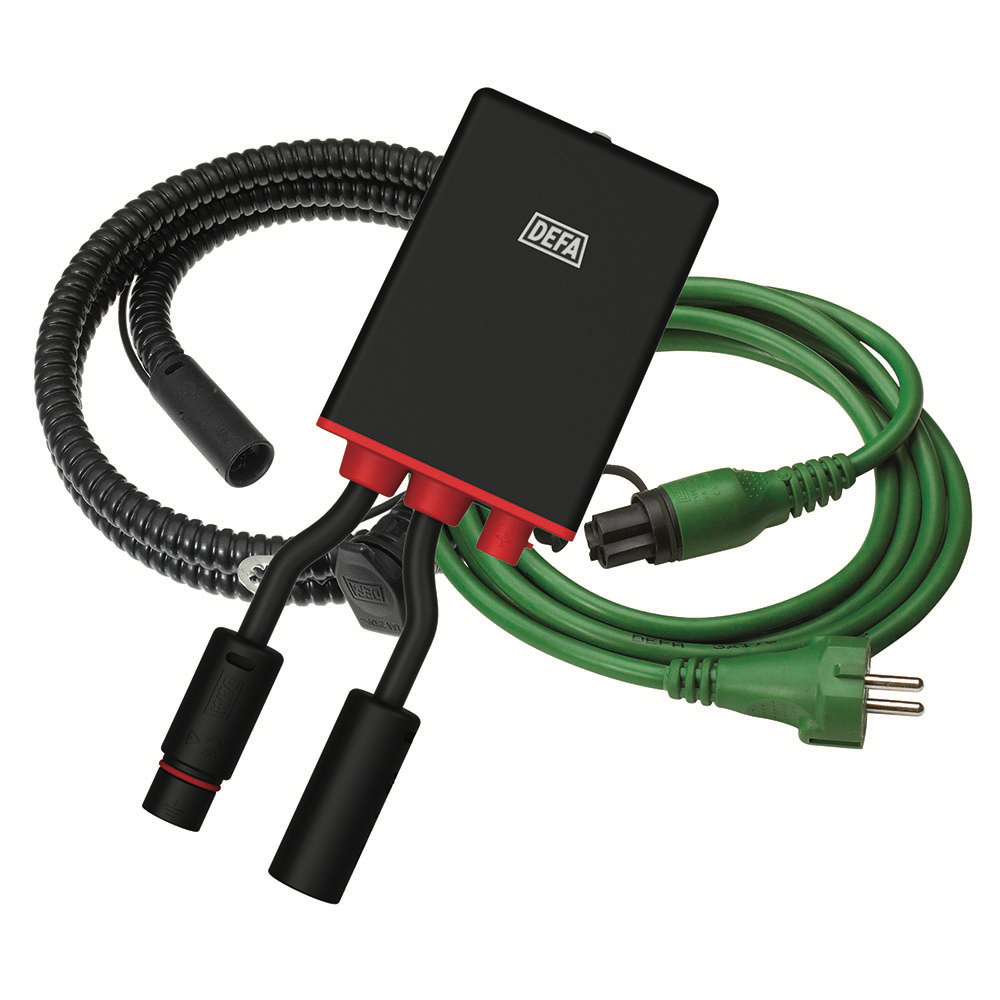

Defa on tehnyt jo aika kauan kiinteästi asennettavaa laturia, mikä tulee lohkolämmittimen liittimien väliin. Lataa aina kun lämmittää. Taaskaan ei harmittavasti löytynyt sitä salaliittoa.
https://www.defa.com/fi/autolampo/akkulaturit/

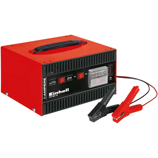

Tällainen Einhell laturi on nykyään mukana kulkeva laturi. On kohtuullisen luotettava ja hakkasi ylläpitolaturit 100-0 ainakin 15v sitten. Ei kuitenkaan ihan niin luotettava kuin DDR-valmisteinen(?) esikuvansa: suunnilleen saman näköinen laturi oli meillä kotikotona -81 vuodesta asti. On toiminut aina ja toimii isäni tallissa edelleen.

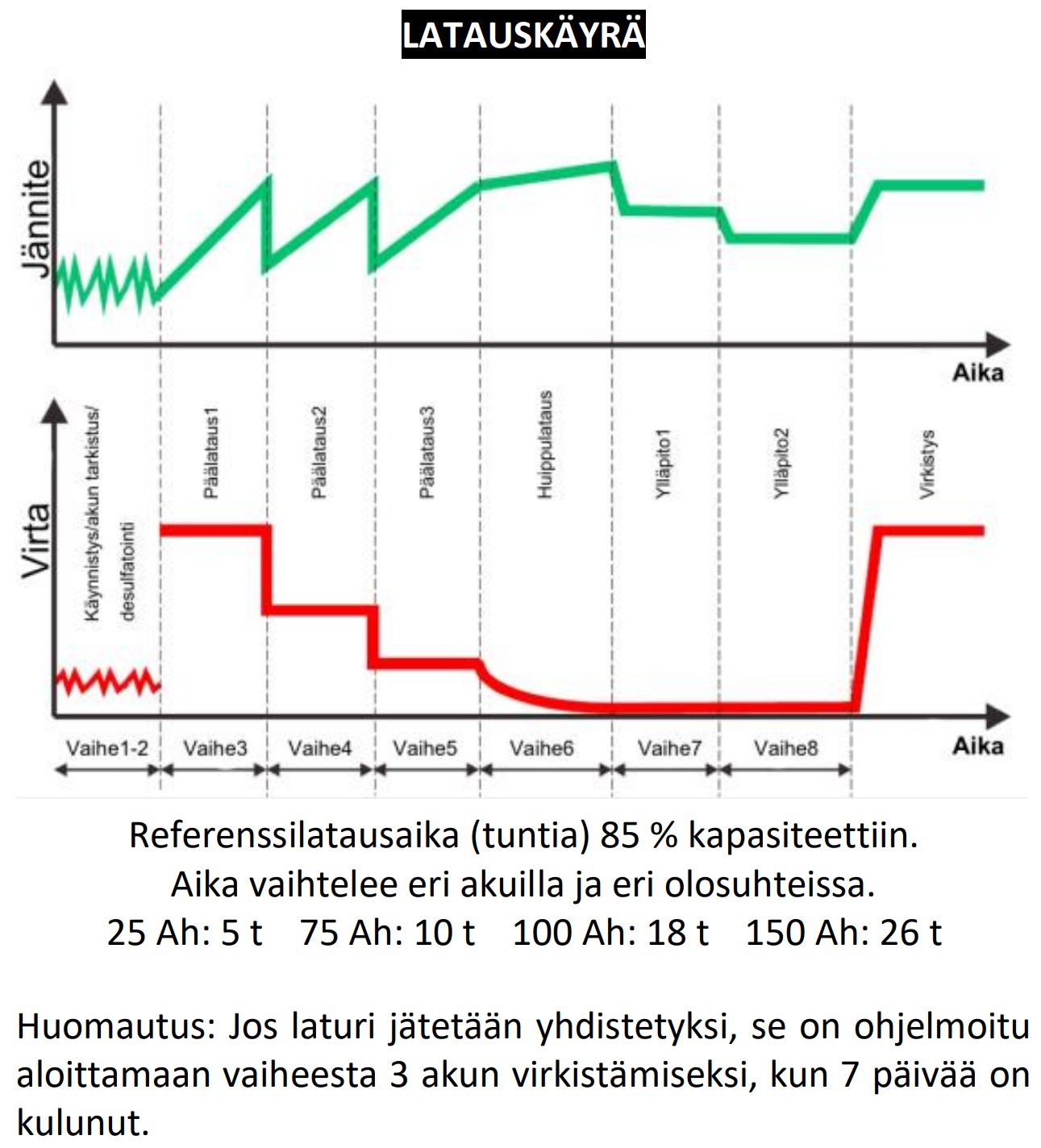

Lyijyakun lataus autossa toimii normaalisti vain kun moottori on käynnissä, joten ylläpitolaturi eroaa normaalista aika paljon, jos se on koko ajan toiminnassa, saattaa rasittaa akkua?
Ylläpitolatureina myytävät laturit osaavat kyllä hoitaa tämän ongelman. Ne lataavat akun seitsemässä, tai kahdeksassa vaiheessa eivätkä ylilataa, eivätkä sulfatoi lataamalla liian matalalla virralla.
Tässä esimerkki ylläpitolaturin toimantakäyrästä.
