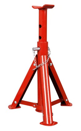

Joku akselipukki tai kolmijalka tarvii väkästellä 1CV:n kyytiin, joka paikasta kun ei löydy juomalavoja tai kakkosnelosta pohjan alle tueksi.
Siis joku kevyempi yksinkertaisempi versio tällaisesta:
Vaikka muoviputkesta joku kokoontaiteltava "himmeli" :D .

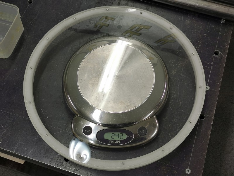

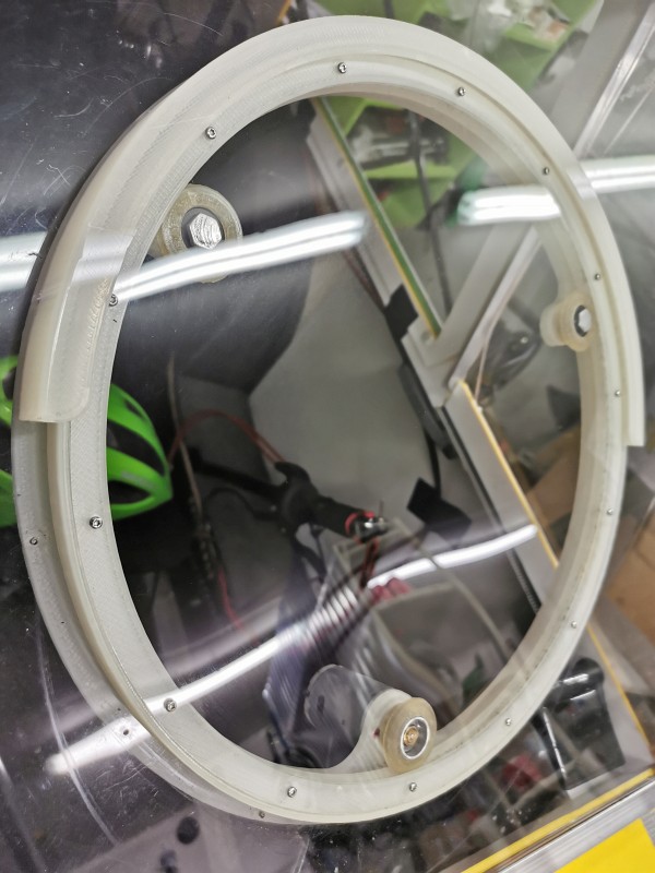

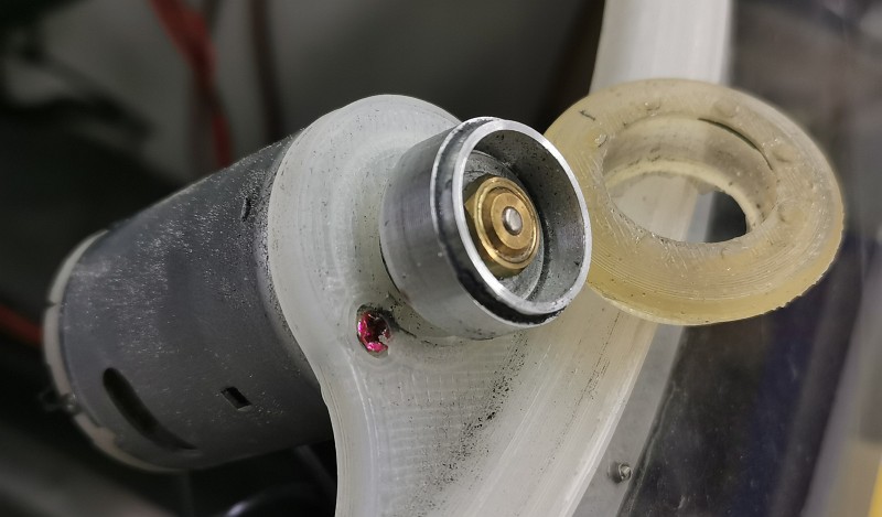

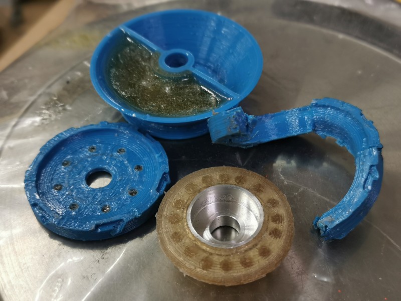

Vaihdoin tänään tuulilasikiekon polykarbonaattilevyn. Vanhan paksuus oli 2 mm, uusi n. 0,8 mm -> pyörivää massaa hävisi n. 150 grammaa.

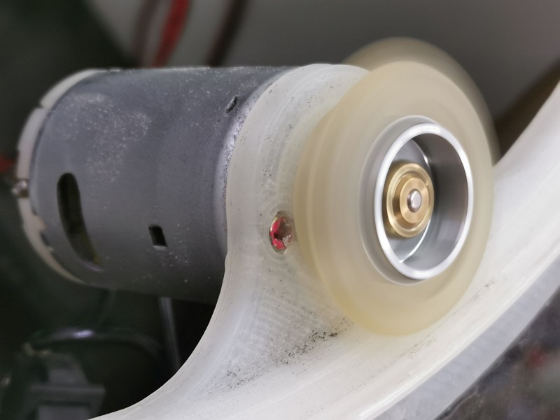

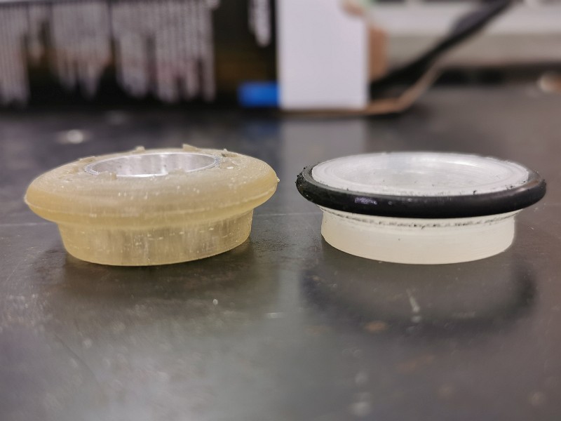

Tuulilasikiekkoa pyörittävä vetorulla vaatii nyt samalla uusimisen. Moottorin akselilla olevan rullan polyuretaanikehä ei tahdo pysyä paikallaan alumiinisen navan päällä, ja pehmeänä joustaa liian helposti pois tuulilasikiekon urasta -> veto lakkaa. Moottorin pyörimisnopeus on iso, joten PU-kehä venyy irti navasta, liimaus ei pidä.
Ensimmäinen vetorullan versio oli 3D-muovituloste, jossa oli tavallinen o-rengas tulosteen urassa. Siinäkin keskipakoisvoima venytti kumisen o-renkaan irti urasta.
Seuraavan vetorullaversion napaan ajattelin tehdä isomman laippaosan, johon tulisi pyörimisakselin suuntainen rei'itys. Polyuretaani menisi valun yhteydessä noihin reikiin, ja lukitsisi joustavan ulkokehän paremmin kiinni napaan, eikä se enää pääsisi joustamaan niin paljoa kuin nykyisessä versiossa. Näin ainakin kuvittelen vielä tässä vaiheessa...
Viestit: 5230
Re: 4-pyöräinen Teppoën 1CV

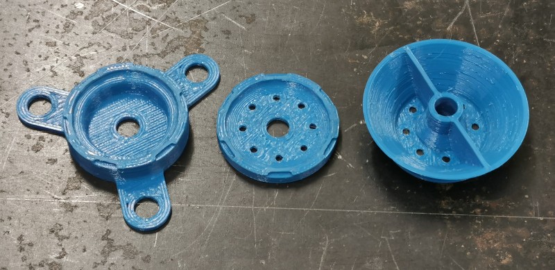

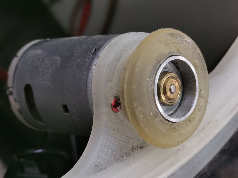

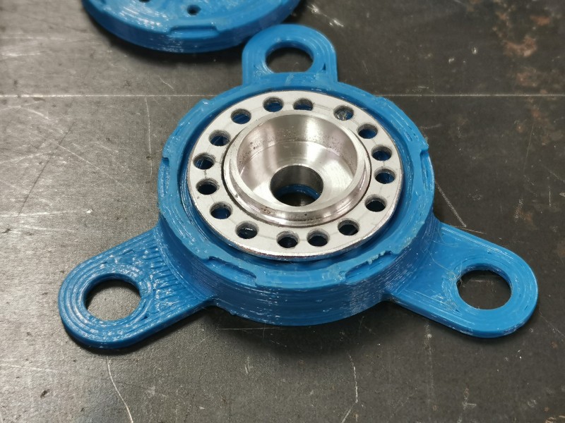

Oikaisin vähän ja tein vetorullalle vain irrallisen reikälaipan alumiinilevystä, kokonaan uuden navan sorvauksen sijaan. Käytössä sitten näkee että toimiiko.

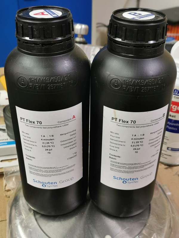

Tulostelin uuden muotin polyuretaanivalua varten, samoilla cad-malleilla kuin viimeksi. Tulostimessa oli nyt kiinni PETG-filamentti ja 0,8 mm suutin, en niitä alkanut vaihtaa. Viimeksi muottiosat oli PLA:ta 0,4 mm suuttimella tulostettuna. Molemmilla näytti syntyvän kelvollinen muotti.
Polyuretaanivalun kanssa meinasi käydä hassusti, kun aineet oli vähän turhan viileitä: sähkönsäästön takia en ole (vielä) laittanut ylimääräistä lämpöpatteria päälle verstaassa, ja lämpötila on tänään vajaat 17 astetta. PU-nesteiden viskositeetti oli viileässä isompi kuin normaalissa huoneenlämpötilassa, joten muotin täyttyminen hidastui. Kuumailmapuhaltimella vähän lämmittelin syöttösuppiloa ja muottia, kun aine valui kovin verkkaisesti muotin rei'istä sisään. Onneksi muotti lopulta täyttyi, ennen PU:n jähmettymistä. Ensi kerralla pitää muistaa viedä pullot kämpän puolelle lämpiämään ennen valua.

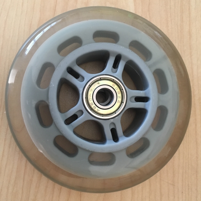

Hyvän näköistä tekemistä.. Sitä meinasin sanoa, että täsmälleen sama uretaanin lukitsemisidea on rullaluistimien renkaissa kumin- ja navan välillä. Hetken jo luulinkin katsovani sellaista noissa kuvissa.
Viestit: 5230
Okei, rullaluistimien renkaisiin ei olekaan tullut tarkemmin tutustuttua.
Hauskasti sitten päädytty samanlaiseen ratkaisuun :D .
Viestit: 14209
tm kirjoitti: 30 Loka 2022, 22:48
Kirkkaasta uretaanista näkee läpi, millainen runko siellä sisällä on.
