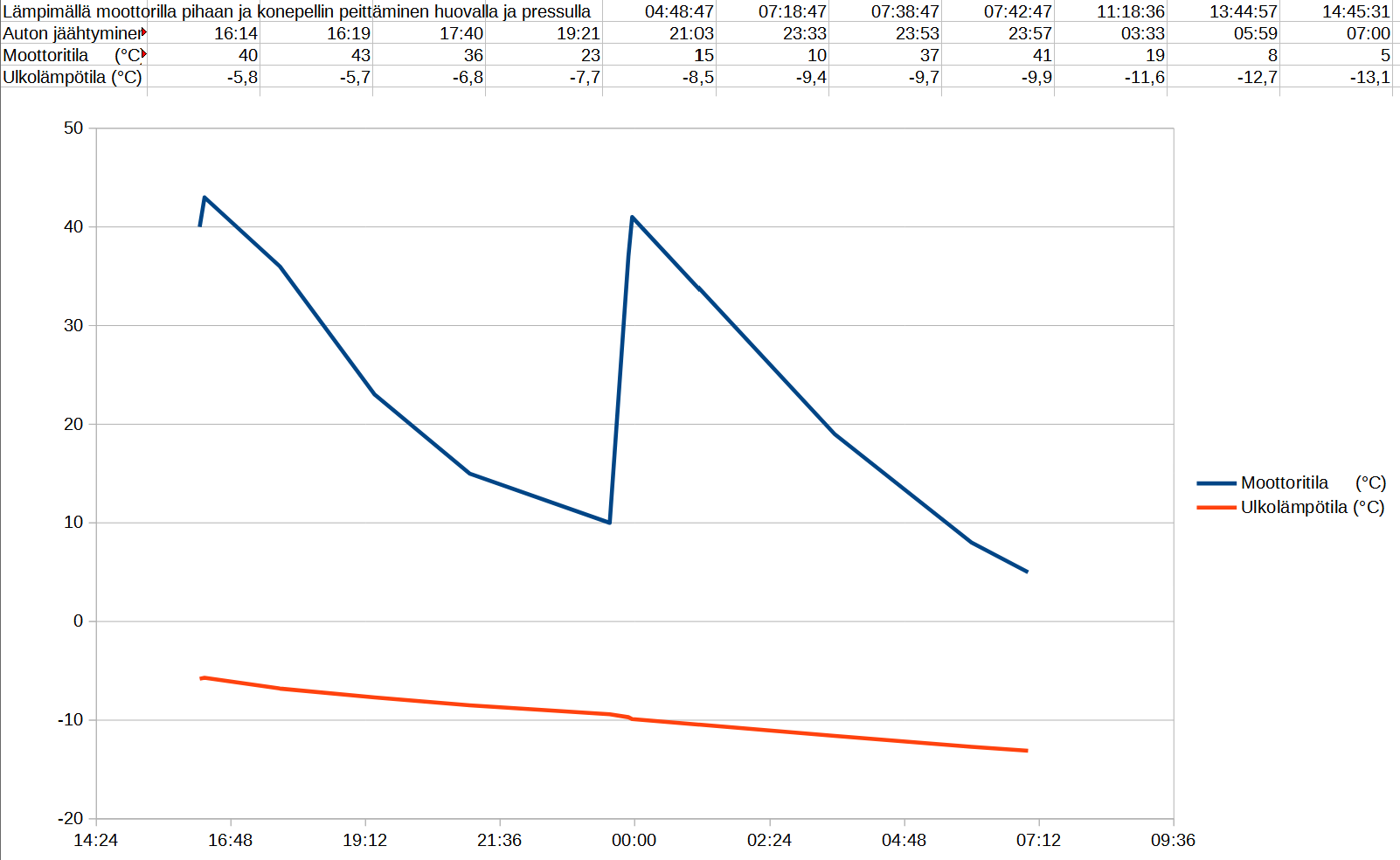

Piti auto viedä puslien vaihtoon oikein korjaamolle, kun vaatii kalliin erikoistyökalun niiden paikoilleen työntämiseen, tai sitten pitää purkaa osat kokonaan irti, mikä on liian iso työ pihalla pakkasessa tehtäväksi. Korjaamolle piti auto viedä ennen heräämistä aamulla.
Minulla ei ole autossani lohkolämmitintä ja webasto on rikki, joten päätin kokeilla, miten toimisi konepellin peittely. Minulla on maskin peittämisen takia valmiiksi asennettuna hälyttävä moottoritilan lämpömittari. Kirjailin tuon mittarin lämpötiloja ja ulkolämpötiloja ylös vastaisen varalle.
Ajoin päivällä atuolla ja aloitin kirjaamisen iltapäivällä. (Vasemman puoleinen lämpötilan huippuarvo) Siitä huomasin, että moottori saattaisi pysyä riittävän lämpimänä jopa yön yli ja päätin kokeilla peittelyn vaikutusta yön yli. Ajoin auton lämpimäksi ajoittamalla kauppareissun juuri ennen nukkumaan menoa. (Oikeanpuoleinen piikki käyrällä)
Aamulla moottoritila oli 8-asteinen, joten kokeilu oli onnistunut, semminkin kun pakkanen kiristyi yöllä täyden kuun aikaan -9 asteesta -13,5 asteeseen. Olettehän kuulleet väitteen kylmää säteilevästä kuusta, joka täyden kuun aikaan tekee sitä erityisen tarmokkaasti. :shock:
PS. Pikkuisen tuli kade mieli tuosta ajarmalan dataloggerilaitteistosta, jolla hän samaan aikaan mittaili huonetilan jäähtymistä "Sähkön hinta" ketjussa. :oops:

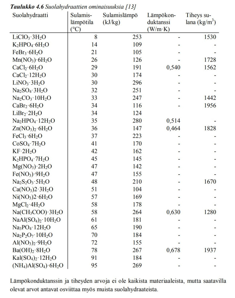

Se oli nimeltään Lämpöakku. Keksijä yritti yhteistyötä Saabin kanssa, mutta Saab hautasi idean.
Lämpöakku perustui eristetyn säiliön sisälle sullottuihin suolaliuosta (-hydraattia) sisältäviin muovi kapseleihin, joiden välitse moottorin jäähdytysneste kiersi. Suolaliuos oli muistaakseni reilun 70 asteen lämpötilassa kiteytyvää suolahydraattia. Ideana oli, että hyvin eristetyn säiliön sisällä moottorin jäähtyessä suolaliuos kiteytyi ja luovutti lämpöä säiliöön kunnes kaikki suoliuossäiliöt olivat kiteytyneet koviksi ja vasta sitten säiliön sisus lähti jäähtymään sulamispisteensä lämpötilasta.
Tuo lähes riittävän moottorin käyntilämpötilan sulamispiste aiheutti myös sen, että lämpöakku alkoi imeä jäähdytysnesteestä lämpöä vasta kun moottorin lämpötila nousi yli tuon sulamispisteen. Moottori sai siis rauhassa lämmitä ennen kuin lämpöakku alkoi latautua.
Noita faasimuutosmateriaaleja, jotka imevät ja luovuttavat suuria määriä lämpöenergiaa määrästyssä lämpötilassa on esitelty tässä Arttu Pönkän diplomityössä: https://trepo.tuni.fi/bitstream/handle/ ... sAllowed=y

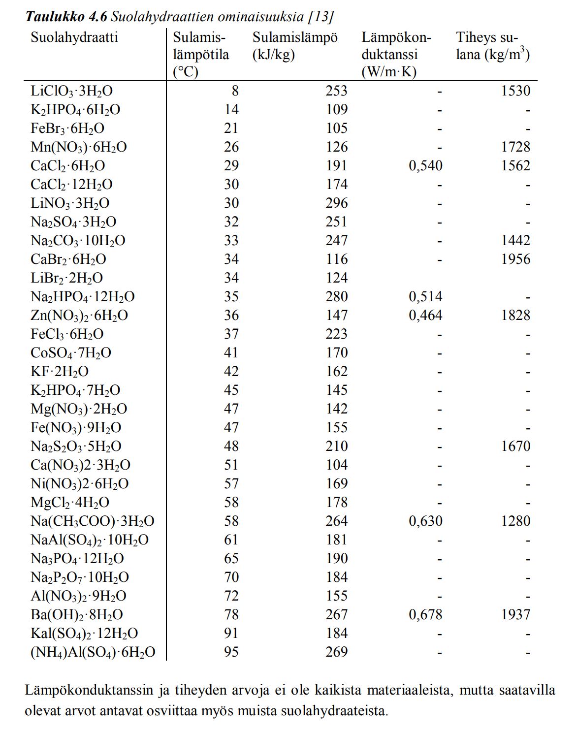

Tässä listaus suolahydraateista, mutta muitakin faasimuutosmateriaalityyppejä on runsaasti. Pönkä esittelee niitä diplomityössään.
Jakamalla Sulamislämpö sarakkeen arvon neljällä (4,1876 kJ/kg°C) saadaan se lämpötilaero, jonka tuo lämpömäärä nostaa vesilitran lämpötilaa.
Esimerkiksi listan ensimmäisen ja viimeisen suolahydraatin sulamislämpö vastaa reilun 60 asteen lämpösisältöä vedessä.
