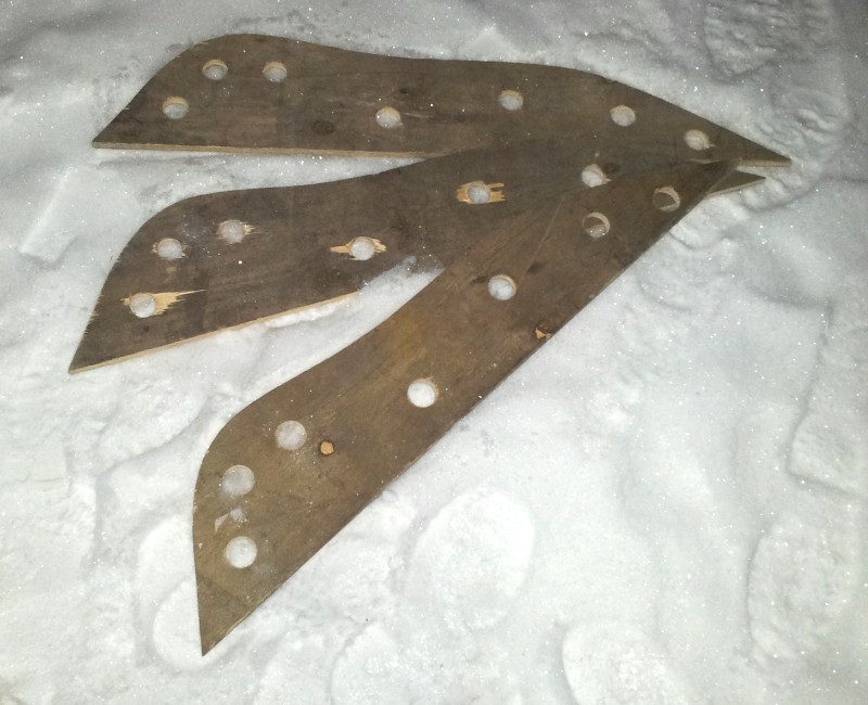

Premnas kirjoitti:
OIiko ne sun penkit vanerista muotoiltuja kaikki? Onko vaikee työstettävä? Tekisi mieli matkia ja laittaa räsymattoa pehmikkeeksi :D . Räsymatto ja vaneri sopisivat niin hyvin yhteen. Tommosen kuitupenkin päällä räsymatto on turhan liukas.
Yksi on peltinen ja siinä reuna rajoittaisi jalan liikettä, mutta se on niin matalla että jalka ottaa maahan aiemmin.
Muotoon laminoidun vaneripenkin tekeminen on aika helppoa. Sahaa vanerista kolme lappua, laittaa liimaa väleihin ja puristaa oikeassa muodossa nippuun. Kuivumisen jälkeen sahaa vaan muotoonsa, raspaa reunat pyöreiksi ja hioo pikkuisen. Muutama yksinkertainen työkalu vaaditaan ja laminointimuotti sekä iso kasa puristimia. Raspauksen ja hiomisen voisi oikeastaan jättää hienosteluna tekemättä.
En tiedä onko se muista helppoa, mutta kyllä se ainakin huonekalujen ja ikkunoiden tekemiseen verrattuna on :wink:

Re: Nojapyörä, kyllä kannatti!
Premnas kirjoitti:
Laminointimuotti...
Ei tarvi olla hieno. Joku penkin mallinen, jota vasten voi puristaa vanerit muotoonsa.
Yritän etsiä kuvan omastani. Tein sen pelkästään pistosahan ja poran kanssa :wink:
edit. En jaksanut etsiä, niin otin uuden kuvan.
Liimausta varten niputan nuo kahdella puristimella yhteen niin että välissä on pattingin pätkät. Rei'istä putket läpi. Putken päihin puristimet ja rima vanerin päälle puristimien kohtaan. Ylijääneet puristimet olen laittanut suoraan penkin reunohin.
Viimeksi muokannut jooseha, 16 Tammi 2016, 21:21. Yhteensä muokattu 1 kertaa.
