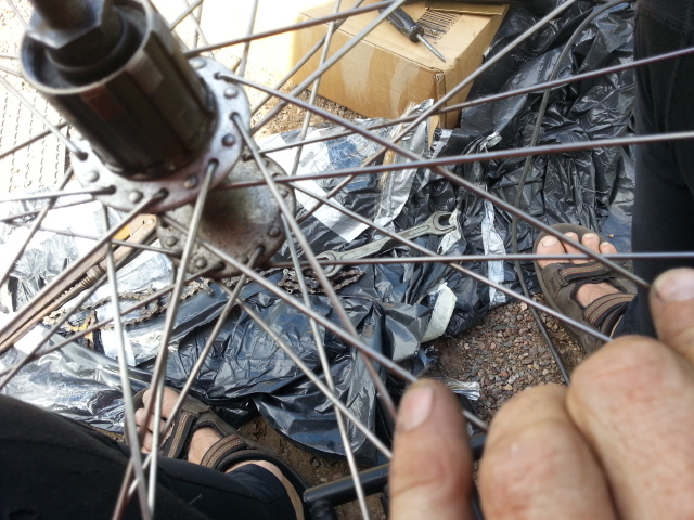

- 20160711_140044.jpg (196.65 KiB) Katsottu 11358 kertaa
Yhden pinnankin voi laittaa kahdella tavalla väärin, ennenku kolmannella meni oikeeta reittiä. Ihmettelen miks pinnat menee ristiin, niin ett hankaavat toisiaan?

PW kirjoitti:20160711_140044.jpg
Minä myös. Olen itselleni selittänyt tuon lisäjouston lisäämisenä. Jousto tasaa voimia pinnojen kesken, mutta myös huonontaa kiekon jäykkyyttä ja vaikeuttaa rihtausta. Ihmetyttää silti, koska toisensa kiertävät pinnat saisi nätisti tasakireälle kuuntelemalla. Toisiinsa hankaavat pinnat tuottavat niin nopeasti vaimenevan ja epäpuhtaan äänen, ettei se onnistu kunnolla ainakaan minulta –ilmeisesti ei muiltakaan, koska pinnankireysmittaria käytetään.
Joo, tuo oli siis aivan pelkkää arvailua ja mekaanista analyysia tuosta rakenteesta. Jos joku tietää oikean selityksen tuolla pinnojen punomiselle toistensa yli ja ali, kuulen sen mielelläni, jotta oppisin. Itse en keksi sille perusteltua syytä.

Tuon voimientasaamis-selityksen olen jostain lukenut ja siihen uskonut. Esimerkkinä: ajat pahasti töyssyyn, vanne yrittää mennä soikeaksi ja sillä kohdalla oleva pinna pyrkii löystymään. Tämä ristiin puolattu pinna vetää silloin kireämmälle ko. löystyvää pinnaa sen verran ettei se löysty aivan kokonaan.
