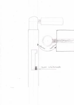

jäi vaivaamaan täällä ollut keskustelu kampien mitoista ja säädettävyydestä
ja pienoisen aivo-oksennukseni ajattelin esitellä josko siitä joku saa ideaa jatkokehittelyyn :roll:
eli toimintaperiaate kun haluaa muuttaa pituutta jalkaterällä käännetään (lukkopolkimet) tappi hahlosta ja siirretään toiseen hahloon  poljinvoima lukitsee tapin hahloon

Muuten hyvä idea, mutta kun kammen pituutta muuttaa esim. lyhyemmäksi, niin pitäisi keskiön siirtä kauemmas tai jalka ei mene polkiessa suoraksi.
Ja kun pidentää puomia, niin helposti tulee vastaan tarve muuttaa ketjunkin pituutta.

juu keskustelussa oli muistaakseni pohdittu kampien pituuden lisäystä hetkellisesti ylämäessä kun voimaa tarvitaan ja tasasella paineltais lyhyillä kammilla joille ajokki on säädetty :arrow: tiedä sitten miten se ajoasento muuttuu mutta ajattelis notta perse irti penkistä ja tuki hartioista niin saa pitkille kammille liikkumatilaa/voimaa :?: :roll:
