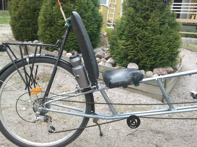

Päivitystä vanhaan ketjuun.

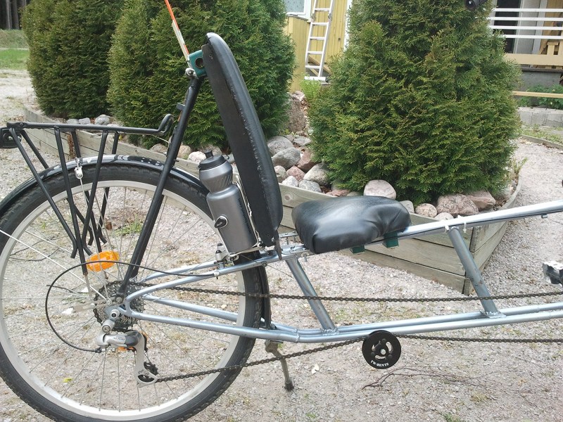

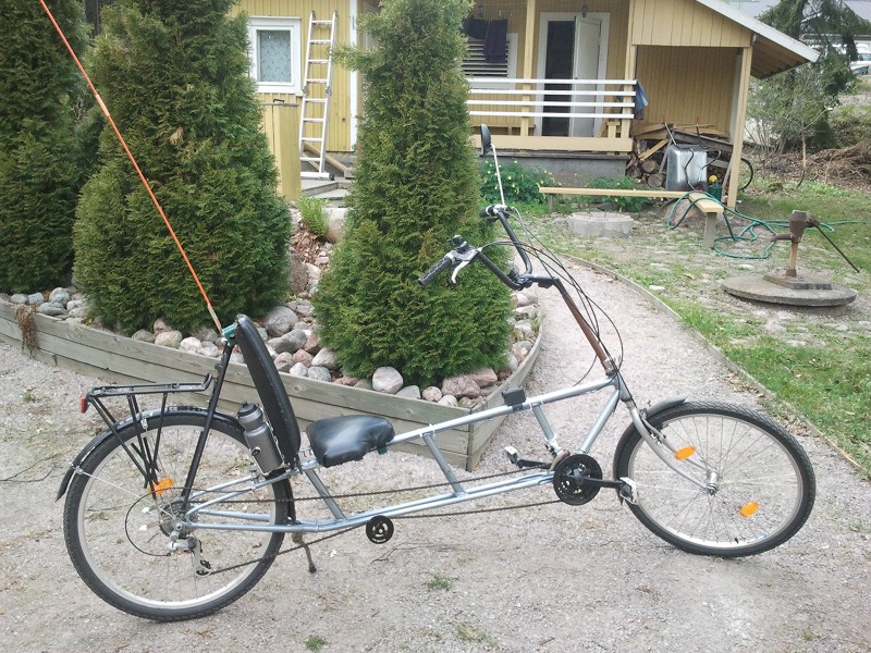

Eilen sain vihdoin aikaiseksi tehdä sen Jarcon jo runkoa myydessä ehdottaman penkin istuinosan siirron eteenpäin suhteessa selkänojaan.
Tänään kävin sitten polkaisemassa 14,3 kilsan vakiolenkkini ja perstuntuma oli että sitä ei ole :) Eli muutos paransi ajomukavuutta huomattavasti, nyt kankut on tukevasti penkillä eikä tunnu että keikkuisi reunalla eikä persaus kipeydy ainakaan alle tunnin ajosta.
Samalla laitoin kiinni juomapullotelineet penkin selkänojaan mukavati käden ulottuville ja vaihdoin Sakarin mulle sorvaaman polyasetaalirullan TW-Bentsin hammastettuun metallirullaan paluuketjulla. Tuon metallirullan oletettu hyöty on se, että ketju istuu siinä syvemmällä eikä hyppää niin herkästi töyssyssä pois rullalta. Ainakaan ekalla lenkillä ei hypännyt.
Alla vielä pari kuvaa.
Kuva fillarin takapäästä jossa näkyy tehdyt muutokset

Koko pyörä nykyasussaan
Re: 26/26 LWB "Tour Easy"
Mahe kirjoitti:
Voithan tehdä U-pannan metallirullan yli vaikkapa 1mm alumiinin palasesta. Ensin rullan akselinpultin kokoiset reiät ja sitten vaan taivutus. Näin ketju ei taatusti hyppää pois ja painoakaan ei tule lisää.
Jos olisit pistänyt rahat likoon TerraCyclen rullissa on yleensä kiinnitys-tsydeemissä pinni jolla ketju pysyy rullalla:
Kauppa on siis Icletta.
Noilla näyttää löytyvän reippaalla saturaisella munkin lowraceriin soppelimpi idleri, laitoin Optiman muovisen hammastetun joka vaati alkuperäisen kehikon jossa paluuputki on kiinni modaamista. Samoin penkkiä piti korottaa pari milliä ettei ottanu rulla kiinni.

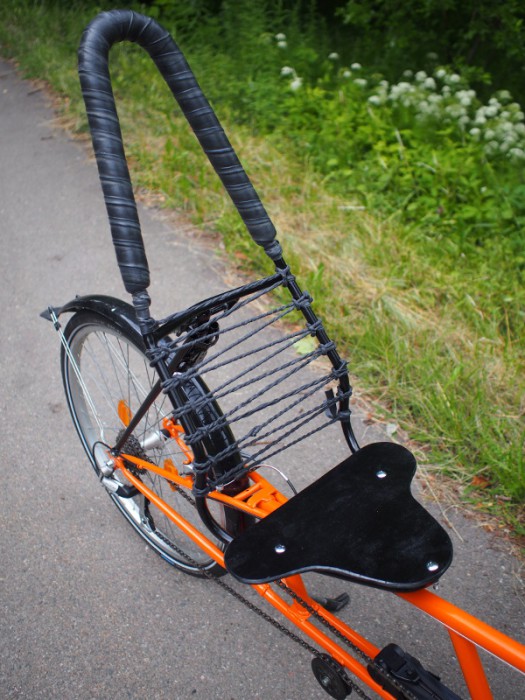

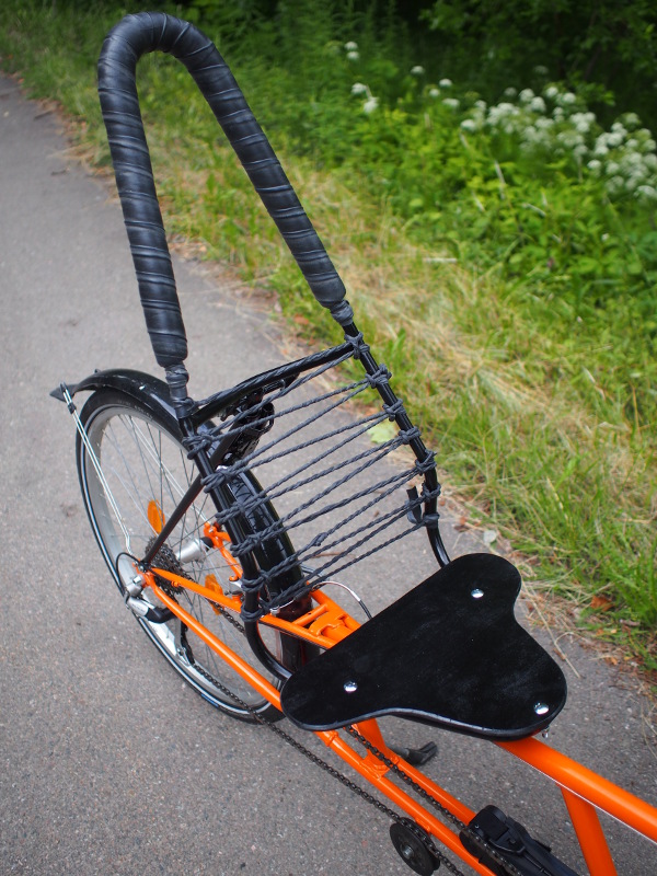

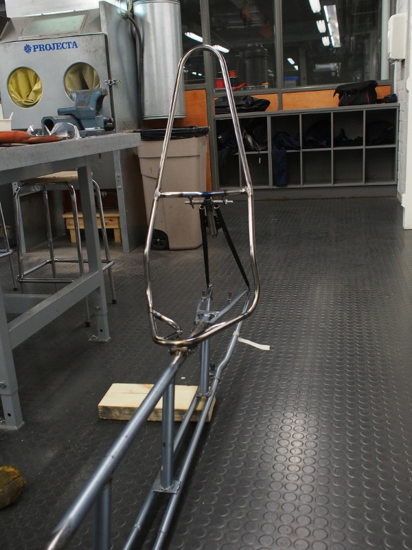

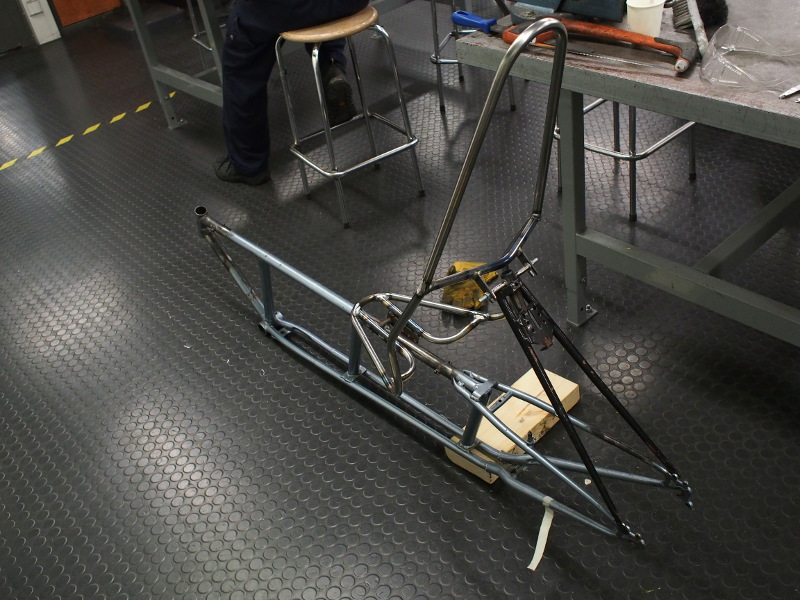

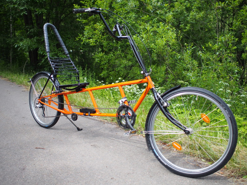

LWB on saanut talven aikana uuden penkin ja muutamia vaijerinippeleitä, jotta saa vaijerit vedettyä siistimmin. Tarkotus olis hiekkapuhalluttaa ja maalauttaa runko ja muut metalliosat, kunhan löydän sopivan pajan.
Pari kuvaa penkistä. Rhko on 16mm/1,5mm teräsputkea, kasattu putkentaivittimen kanssa ilman mitään jigejä, siihen nähden tuli hämmästyttävän suora :) Teen varmaan istuinosan ja selkänojan ohuesta vanerista pehmustaen.
Viestit: 1252
Noniin, sain vihdoin penkin askarreltua istuttavaan kuntoon ja pyörän ajokuntoon. Eli LWB:n uusin inkarnaatio näyttää tältä:
Penkistä tuli ny tällainen, ei hiosta selkää :) Punokset ja putkieristeen päälle kieputettu vanhaa sisäkumia :)
Jätin tarakan pois ulkonäkösyistä, ja koska tällä ei enää varmastikaan pitkiä matkoja ajella, vaan vanhus pääsee arvoiseensa tehtävään baari- ja kruisailupyöräksi :)
