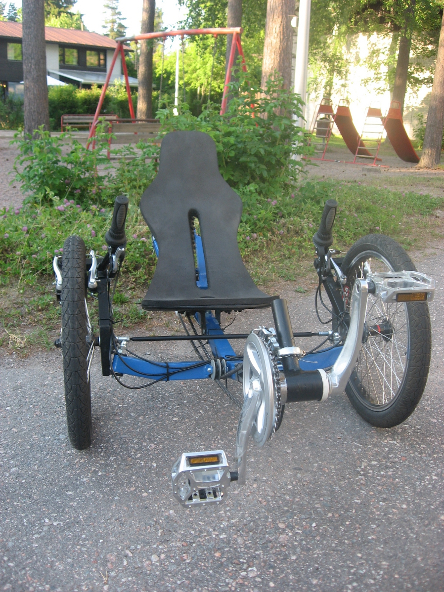

Tällainen tuli sitten rakenneltua

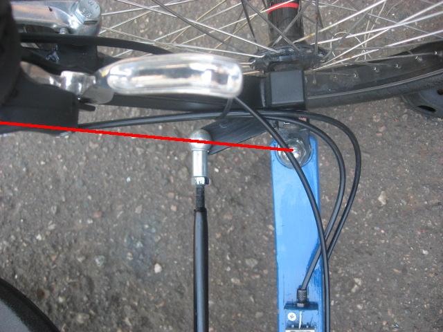

Muuten näyttää toimivalta, mutta ohjauksesta puuttuu "ackerman kulmat" http://fi.wikipedia.org/wiki/Ackermanni ... telm%C3%A4 iso merkitys ohjautuvuuteen.
Onko tuo penkki vanerista tehty?

Kyllä on kulmat laskettu moneen kertaan, joten se siitä.

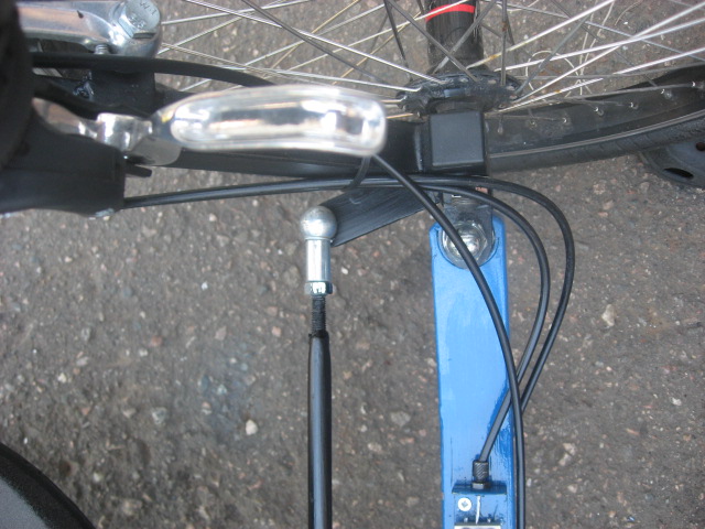

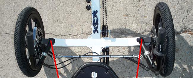

No sitten tuo kuva vain hämää, näyttää niinku raidetangon päissä olevat latat olisivat kohtisuoraan taaksepäin, eikä kohti takarengasta.

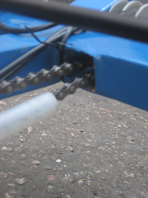

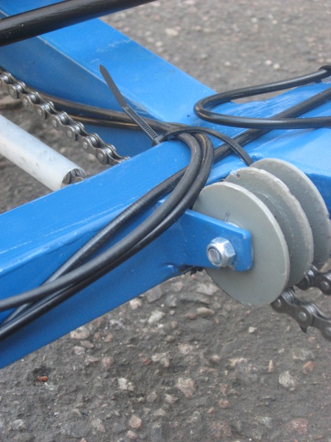

Valehteleeko kuva vai meneekö ketjut tuon poikkipuomin läpi rullien takana? Itsekin mietin sellaista mahdollisuutta kun omaani rakentelin mutta tuntui silloin turhan työläältä yksityiskohdalta.

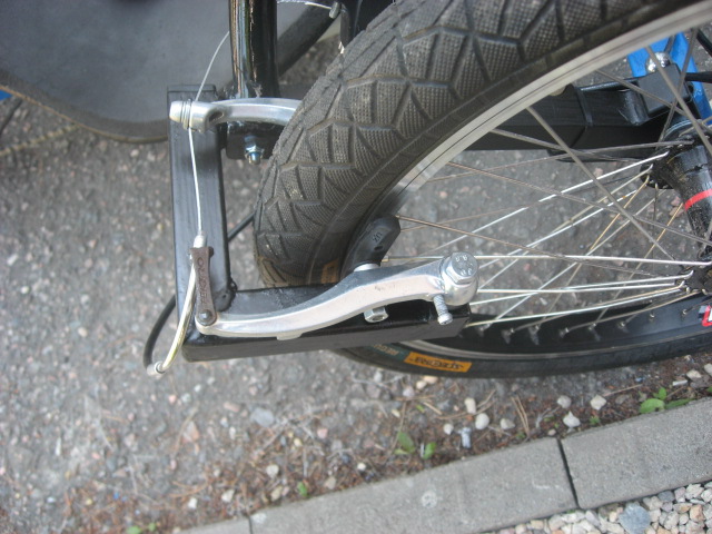

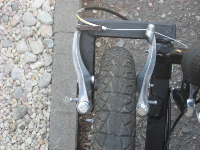

Jarrut tosiaan näyttää paljon paremmalta kuin mitä tämän tyyppiseltä ratkaisulta voisi odottaa. Fiksusti toteutettu kun ohjauskahvat on yhdistetty tuohon jarrukaareen. Ei siis ole juuri raskaampi kuin levyjarru, koska navat on kevyemmät ja levyjen paino jää kokonaan pois. Jarrutuntumakin varmasti parempi kuin pyörissä joissa joutuu käyttämään pitkiä vaijereita? Lokasuojat, peili ja mittarikin kätevä laittaa, tämähän on monessa kaupallisessa ongelma
POMO
Viestit: 8
Liittynyt: 19 Helmi 2010, 13:58
Re: Nojapyörä Hollolasta
Viesti Kirjoittaja POMO »
POMO kirjoitti:
juu!

Mahe kirjoitti:
Jos jaksat nii postaile jossain välissä lisää kuvia yksityiskohdista,esim. jarrut,
Niinpä!
nojis 006.jpg (119.51 KiB) Katsottu 5682 kertaa

Mahe kirjoitti:
Hienolta näyttää!
Jos jaksat nii postaile jossain välissä lisää kuvia yksityiskohdista,esim. jarrut, ohjausnivelet yms. kiinostaa.
Läpihän nuo kulkee kuten esikuvan mukaisesti KMX Kartissakin.
nojis 005.jpg (154.25 KiB) Katsottu 5681 kertaa
nojis 004.jpg (178.54 KiB) Katsottu 5681 kertaa
Aa, latat menee ihan oikein, mutta nivelten läpi menevän suoran linjauksessa on melkoinen ero kmx:ään, liitteenä pitäisi olla kuvat.
No, ompa sama virhe ollut kaupallisessakin pyörässä: http://nojapyorafoorumi.fi/viewtopic.php?f=7&t=319
KMX:n etupää
KMX:n etupää
