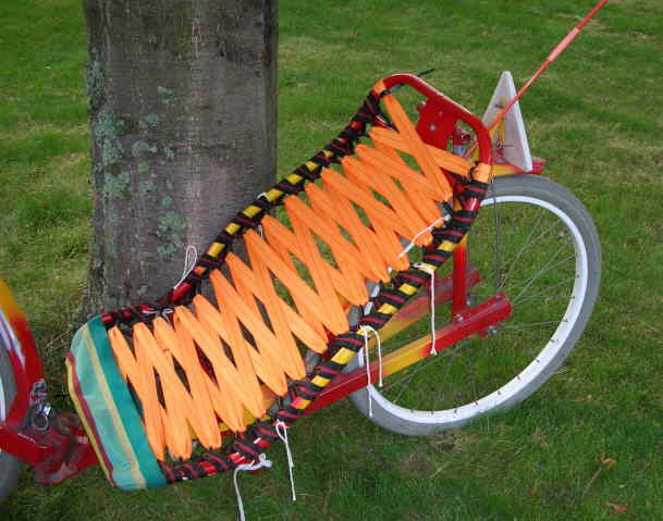

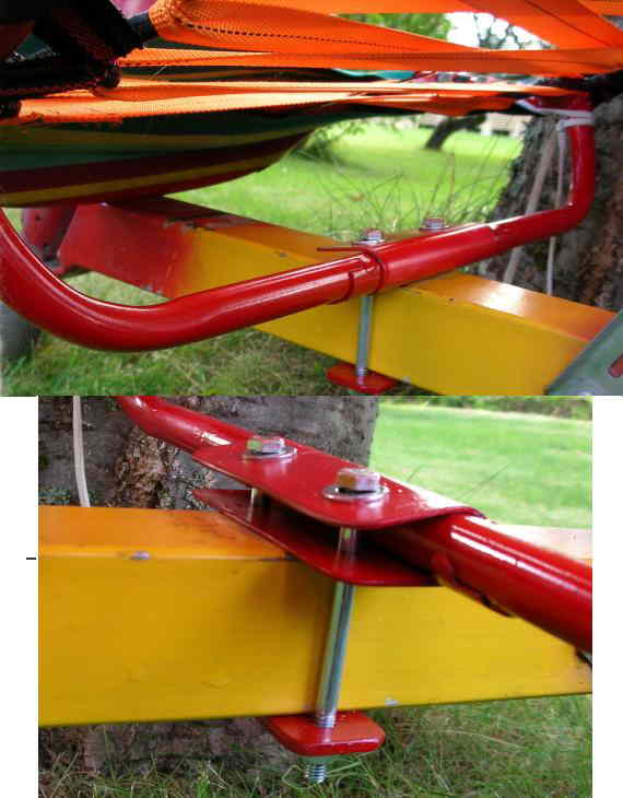

Projekti Python 2 on jämähtänyt vaiheeseen, mutta yksi sen harhapoluista tuotti putkirunkoisen, remmi-ja kumiköysijoustetun penkin. Remmitys apinoi Sakarin esittämää ideaa, mutta toteutus poikkeaa - eikä suinkaan edukseen. Tarkoitus oli kuitenkin hyödyntää täysimääräisesti ikivanhan lepolassen putkistoa, eikä siihen sopinut pultata kätevää vanerilistaa.
Kuvista ilmenee penkin rakenne ja kiinnitys. Kun kumiköysi oli pujotettu runkoputkia 'kiertäviin' nauhalenkkeihin, piti kumiköyden lenkitys tasata putkenpätkillä. Käytetty lenkkikiinnitys puree niin tiukasti, että ellei tuota alkuvarausta suoriteta, niin kumiköysi ei enää asetu kunnolla. Kun nauhat on pujotettu, kireyksiä voi alkaa hiljalleen asettelemaan - eikä ole ihan helppoa sittenkään. Työn voi tosin tehdä pienemmissä pätkissäkin. Pitää vaan hirttää kumiköysi 3-4 lenkksun välein ja kiristää remmit siltä osin. Kun kiristys on suoritettu, lukitaan saavutus järeillä 'pyykkipojilla' ja viritellään seuraava 3-4 väliä. Kyllä se ajalla ja kärsivällisyydellä onnistuu.
Remmit olivat halpahallien 'kuormaliinoja'. Tummempien mukana tuli myös solkia, jollaisella keltaisten remmien päät on kiristyksen jälkeen lukittu yhteen.
Vaikka penkki kuului Python 2 projektiin, se oli siihen susi jo ennen syntymäänsä. Mutta koska se oli jo melkein kasassa, päätin kokeilla sitä vanhempaan pythoniini. Heti ilmeni kaksi ongelmaa.
Penkin etureuna oli niin alhaalla, että ohjausakseli otti siihen kiinni: penkki jäi 7cm liian taakse. Pitää pistää penkistä putki poikki ja hitsata korotusmutka.
Lisäksi penkin alla oleva kiinnityskaari on ilmeisesti turhan matala. 6cm vara ei riitä, vaan persusta lepää kevyesti kiinnikkeellä. Asia voisi korjaantua remmien kiristykselläkin, mutta mieluummin taidan siihenkin hitsata korotusta. Muuten penkki tuntui mitoituksiltaan suhteellisen onnistuneelta.
Istuessa sivuputkien ja ahterin väliin jää molemmin puolin pari senttiä. Sen voisi ehkä vielä puolittaakin?
Yläosa on kapeampi ja sieltä löytyy tukevaa otetta hartiaseudulle. Tuota hiukan jännitin, mutta hyvin sekin tuntui istuvan. jonkun tyynyn voisi tehdä. Ajoasento on nyt sellainen, ettei niskatukea tunnu kaipaavan.
Testiajo:
Penkki oli siis liian takana. Yletyin juuri ja juuri polkemaan 'normaaleissa' käännöksissä. Minkäänlaisiin ketteryystesteihin ei rohkeus lyhyen ajorupeaman aikana riittänyt.
Mietin mistä johtui. Penkki oli hiukan enemmän selällään, kuin tuttu entinen. Istuin muutaman sentin alempana kuin ennen. Nuo varmasti vaikuttivat, mutta myös etäämpänä olevien poljinten suhteelliset 'radat' olivat muuttuneet. Pythonia ei poljeta kuten jäykkärunkoista pyörää voi polkea, vaan siinä kaiken on oltava tasapainossa. Muuten python ottaa poljennan ohjausliikkeeksi ja alkaa vaappua. Pienellä harjoituksella olisi taito ilmeisesti kohentunut. Tulipahan samalla todettua, ettei 24" suurempaa etupyärää kannata itselleen rakentaa, ei ainakaan, ellei samalla lyhennä kampia.
Onneakin oli mukana. Vanhan kiinteän penkin kiinnitys oli niin päreinä, että ei aikaakaan, kun se olisi jossain tiukassa paikassa revennyt lopullisesti irti - ja kenties lehti olisi saanut uutisoitavaa.
Nyt viisastuneena: olihan se putki hiukan hepponen. Normaalissa pappa-ajossa se olisi kenties kestänytkin, mutta olen harjoitellut pyörälläni juuri niitä pahoja paikkoja: jyrkkiä väistöjä, tiukkoja kahdeksikkoja, jne. Ainakin minun ajotekniikallani ne tuottavat penkkiin väkeviä vääntöjä. Varsinkin, jos väistön jälkeen tulee nopea oikaisu. Siinä penkki ja kiinnitykset valittavat.
Python 2:n pitää nyt joka tapauksessa väsätä uusi penkki.
Valkoiset narut ovat poistamatta. Nillä estettiin tekovaiheessa kumiköyden luistaminen.
Uusi penkki.jpg (35.39 KiB) Katsottu 12996 kertaa

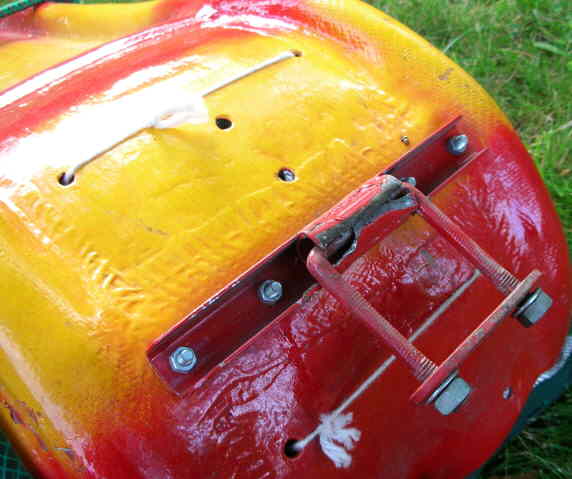

Kiinnitys ja liian matalaksi osoittautunut kaari. Varmaan pitää tuota kiinnitstäkin tukevoittaa.

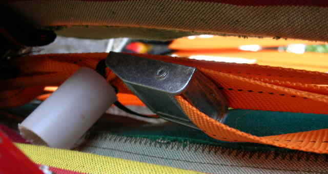

Kuormahihnojen mukana tullut solki, joka nyt sitoo remmien päät istuimen alla yhteen. Sillä on kätevähkö säätää remmien pituutta/kireyttä.

Miten tuo penkin kiinnitys on noin kulahtanut ? Onko se päässyt liikkumaan ?
Periaatteessa liitos ei ole liikkunut, mutta ilmeisesti penkin yläkiinnitys/-rakenne on joustanut hiukan. Raju käyttö on hiljalleen murtanut 1mm seinämävahvuisen putken päreiksi. Siittä oli lohjennut paloja ja oli viittä vailla kokonaan halki.
Nyt putki on 2mm seinällä ja yläkiinnityskin tehty asiallisemmin.

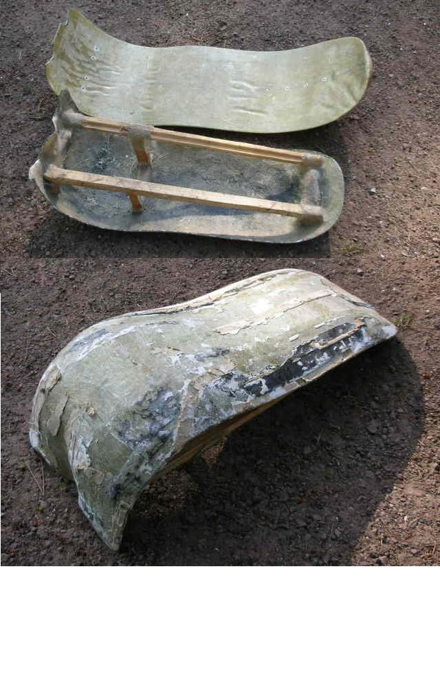

Näppärintä voisi olla väsätä vaneripenkki, vaikka tyyppi Viirret. Pääsee helpommalla ja materiaaalit ovat terveellisempiä.
Oman lasikuitupenkkini tein vaikeamman kautta.
Ensin pulttasin pythoniin ylinnä näkyvän harmaan vähän-siinepäin-penkin. Sen päälle liimailin pahvilaatikoista saatua aaltopahvia, josta viiltelin mattoveitsellä kerroksia pois niin että siinä oli itseninäköinen ja kokoinen istuinkuoppa. Kuoppa oli pythonissa oikealla paikalla, joten istuin ja poljintuntumaa pääsi koko ajan tunnustelemaan.
Pienen lisämuotoilun ja fiksauksen jälkeen laminoin kuppiin lasikuitumatosta polyesterihartsilla alempana näkyvän omakuvan.
Omakuvan ulkopintaan tein vielä muutamia muotokorjauksia, vahvistusvekkejä ja kiinnitysten upotuksia. Kuvan muotti ei ole enää ihan timmissä. :)
Varsinaisen penkin laminoin 160g rovingista (?) epoksihartsilla. Menetelmä oli sama, jota käytetään mm. rimakanoottien laminoinnissa. Siten saa suhteellisen tiiviin rakenteen.
Parin kerroksen jälkeen liimasin laminaatin päälle jostakin epoksiakestävästä kuplamuovista vahvistuslistojen ytimet.
Muotoiltujen ytimien päälle laminoin taas sopivat kerrokset samaista rovingia.
Olen hukannut kuvasarjan, enkä tarkkaan muista kerroksien määrääkään. Kerrosmäärät vaihtelevat paikan mukaan.
Selkänojan paksuus on n. 2mm, ulkoreunan n. 3mm. Kiinityskohdat ja tukirakenteen ovat hiukan tukevampia.
Tuossa vaiheessa paino oli ihan kohtuullinen. Myöhemmin sitä tuli lisää mm, sivuilla olevista tarvikelenkeistä.
Vaikka malli oli omien mittojen mukaan tehty ja paikallaan tunteja koeistuttu - pyörä oli olohuoneessa tv-tuolinani - se ei silti ollut täysin ajokelpoinen. Vaikka penkissä paikallaan pystyi istumaan pitkään, niin ajossa alkoi tuntua selvää kirkonpenkkipakotusata pakaroissa. Sitä olen poistanut sopivalla istuintyynyllä. Ilmeisesti tein alaosasta hiukan liian soukan.

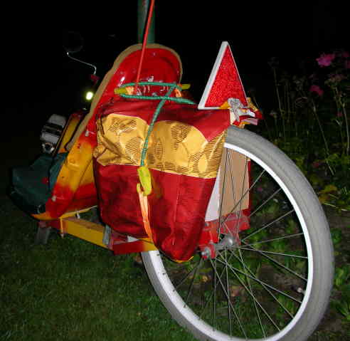

Vanhapython on tähän asti ollut pelkkä pyörä, mutta nyt tuli aika varustaa se laukkuparilla.
Muutaman illan pähkäilyn ja neulomisen tuloksena syntyivät protot, joista opin monta juttua, miten ei pidä tehdä. No, sehän on protojen tarkoituskin.
Aamusella , jos säät lähtöhetkellä sallivat, python pukataan pisimmälle päivätaipaleelleen, jonka tavoite on 140km:n (+ eksymiset) päässä Tampereen Hervannassa.

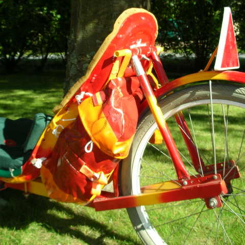

Pythoni sai uuden satularepun. Tai protohan tuokin on, saumaa ja lappua ristissä joka suuntaan, mutta tuntuu toimivan.
Väli on melko 'haastava' ja pakkauksesta tulee pakostakin kaksipuolinen. Turvaviirikin pitää vielä sovittaa tuohon takalokarin ja pussin väliin.
