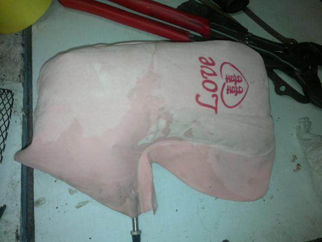

Re: Niskatuki
Jatkojalostin ilmatäytteistä niskatukea eli leikkasin sen puoliksi :shock:
Ajatuksen oli, että niskatuki on palttiarallaa pään levyinen ja ei lisäisi kovin paljoa ilmanvastusta. Toisen puoliskon liimasin eilen kuumaliimalla, kuumaliima ei meinannut tarttua kunnolla muoviseen sisäpintaan muttan kun leikattua reunaa taitteli ja liimasi päällisen taitteelle niin siitä tuli ilmaa pitävä. Pioneeriin laitoin kiinni ja ihan pätevältä tuntui.
Tämän toisen puolen missä ei ole puhallusreikää liimasin pikaliimalla mikä oli huomattavasti parempi valinta, Venttiilin leikkasin reikäisestä sisäkumista ja sekin on liimalla kiinni. Jotain siirappia oli kyllä silmissä kun kaikista noista reikäisistä kumeista piti valita se mistä joskus väkivalloin on yrittänyt katsoa mitä venttiili pitää sisällään... :evil: Saa nähdä pysyykö ilmat pelkän venttiilihatun takana, tai jonkun kumitulpan siihen väliin vielä katselen. Tämä venttiili versio pääsee Optimaan kiinni ja todennäköisesti takapoksin sarananruuveilla tulee kiinni.

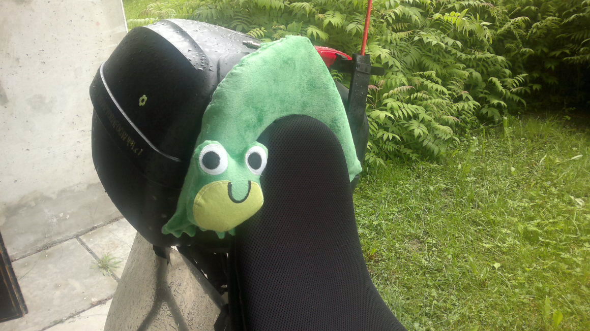

Re: Niskatuki
Nuo puhallettavat niskatuet on aika herkkiä kulumaan puhki jos kilometrejä kertyy, vaikka hinta on 1-2€ niin paikkailu ja uuden tuen etsintä turhauttaa.
Päätin jatkojalostaa ideaa ja ostin söpön näköisen muksujen niskatyynyn jossa on vanua sisällä. Koska ilmatyyny on moninverroin mukavampi niin poistin vanut ja pujottelin sisään pyörän sisärenkaasta leikatun suikaleen jonka molemmat päät olin liimannut (toivottavasti)ilmaa pitäväksi. Kumiliimalla ei pysynyt mutta locliten pikaliima vaikuttaa lupaavalta. Sisärenkaaksi kannattaa valita mahdollisimman leveän kumin sisärengas. Tuo on 54-304 koolle mutta mitoitukseltaan aika alarajalla. Toisena vaihtoehtona voisi yrittää tunkea sisäkumin leikkaamattomana kaksinkerroin sopivan kankaan sisään, minulla se nyt sattuu olemaan tommonen lisko vai mikä kärmes lienee :P
