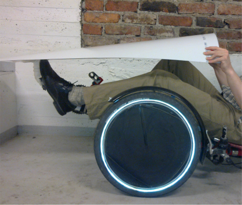

Kolmipyöräiseni kateprojekti etenee. Käytännössä olen niin pitkäjalkainen, että kangasmateriaalin joutuu ainakin osittain tässä kohtuullisen matalassa kolmipyöräisessä hylkäämään, koska en näe polvieni yli. Tänään kävin ostamassa 1mm1250mm600mm pleksiä Puuilosta. Siihen alumiinilatat poikittain muutaman kohtaan eli yläreunaan ja lähes alareunaan ja sitten vähän eri tavalla taivutettuun alareunaan. Yksi mahdollisuus olisi muodon hakemisessa käyttää myös Finnfoamia, mutta katsotaan sitä ja tutkaillaan. Sivuille tulee kankaasta kovempaa sadetta varten suojat ja sadeviitta toimii perusratkaisuna kuskin päälle eli pleksillä suojataan vain ajajan jalat. Alumiinilatat kiinnitetään alumiiniputkella toisiinsa jotta tulee myös pitkittäisjäykkyyttä. Runkoputken alle tulee alumiiniputki johon päähän sarana etupleksikatteen kiinnittämistä varten ja tätä rataa.
Katsotaan mitä tästä tulee ja tehdään uutta jos ei tunnu toimivan. Ostin myös PVC-putkea ja liittimiä jotka ovat itse asiassa melko monenlaiseen hyviä kiinnittimiä / kehikkoja!

r2d71a kirjoitti:
Itselläni on Azubin kaupallinen 'tuulilasi' jota kokeilin myös Paseooni. Ei toimi ainakaan minulle. Asento on niin makaava, että polvien yli ei nää, mutta järkevässä asennossa oleva tuulilasi on niin loivasti melkein katseen suuntainen ettei siitä näe järkevästi läpi. Jos katsoo pleksistä suoraan läpi, näkee ok, mutta jos katsoo melkein sen pintaa pitkin tulee vääristymiä ja epäjatkuvuuksia niin paljon etten minä ainakaan uskaltaisi moisen kanssa ajaa. Ja pienikin tihkusade, niin pisarat vievät lopunkin näkyvyyden.
Vaihtoehdot ovatkin:
1) pystyt katsomaan pleksin yli kunnolla, jolloin käy myös läpinäkymätön kate
2) katsot pleksistä melko suoraan läpi. Pleksin kiinnikkeet ja tuet tulevat ikävästi näkökenttään.
