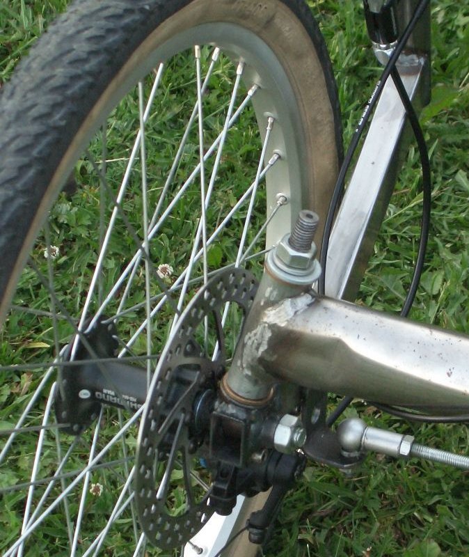

Perusrakenne IMHO mahdollisimman yksinkertainen kaksi jatkomutteria ristiin hitsattuina sopivassa kulmassa (muistaakseni 14 asteella sai ohjausakselin osoittamaan aika tarkkaan renkaan keskilinjaan). Tuohon sitten kiinni vaakasuoraan taakse sojottava putki, johon lattaraudasta sahatut levarikiinnikkeet ja ohjaustangot. Levari kiinnikkeet mallasin kohdilleen laittamalla niihin jarrusatulat kiinni ja kiristämällä jarrut jarrulevyyn oikealle kohdalle, jonka jälkeen kiinnikkeen heftaus paikalleen, tarpeeksi hyvä tuli iman kulmien yms. mittailua.
Kesti parin kesän ajelut jokusen sata kilometriä kunnes myin pyörän osina eteenpäin.

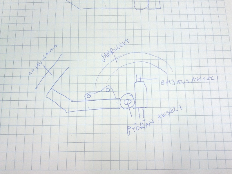

Kiitos kuvista. Muistin, että jossain täällä oli tuollaiset kuvassa, mutta näin se löytyi helpommin. ;) Niitä jarrusatulan kiinnikkeitä jäin vähän kaipaamaan, ne kun eivät tosiaan kuvissa näy. Oliko se kiinnike hitsattu siihen pyörän akselin jatkomutteriin kiinni, vai menikö se molempien muttereiden kohdalle. Vähän hankalaa, kun ei ole omia levyjarruja, jotta voisi asiaa konkreettisemmin tutkia. Milläs tuo jarrusatulan tarkka paikka säädetään levyn kohdalle. Taivuttamalla kiinnikettä vai siirtämällä pyörää akselillaan?
Viestit: 1270
Re: Olka-alselirakenteita
Mahe kirjoitti:
Mun tadpole-ketjussa kakkossivulla on jotain kuvia, tosin ennen levarikiinnikkeiden ja ohjausvarsien kiinnittämistä.

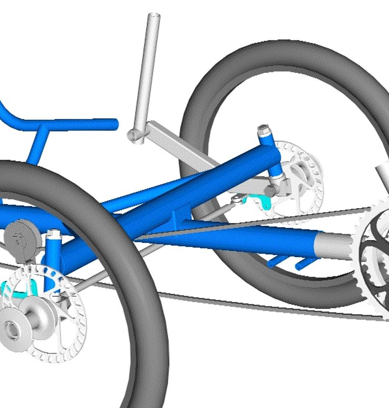

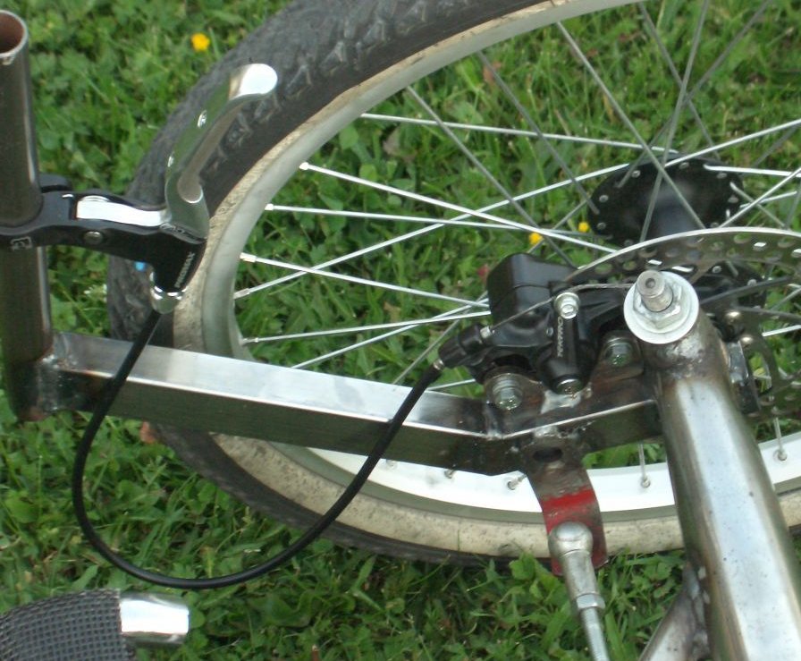

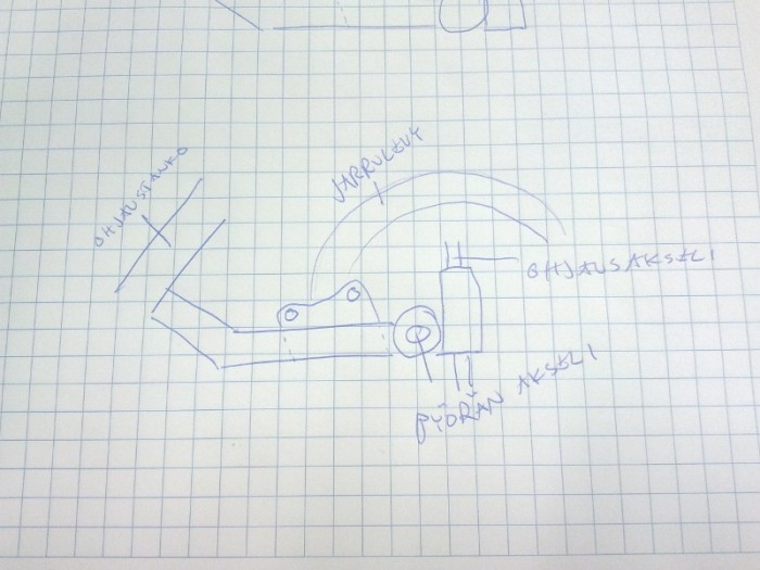

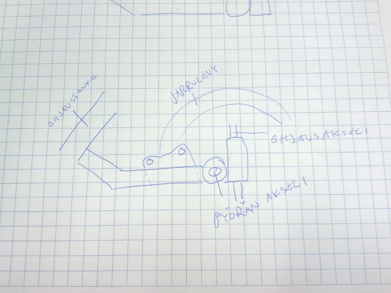

Koitin piirtää kuvan, jos tästä saa tolkkua:
Eli siis tuon vaakasuoran mutterin kylkeen hitsasin siitä (ajoasennossa) taakse päin lähtevän vaakasuoran varren ohuesta (15x15 tai 20x20) neliöputkesta. Sen kylkeen tuli sitten kiinni pala lattarautaa johon oli porattu jarrusatulan kiinnitysruuveille reiät. Kohdistus meni niin että jarrusatula kiinni siihen lattaan, ja sitten puristin jarrun kiinni oikealle kohdalle jarrulevyyn (rengas oli siis paikallaan tässä vaiheesa). Sitten vaan rengasta pyörittelemällä systeemi oikeaan asentoon ja hitsaus.
Jälkeenpäin ajatellen tuo varsi olisi saanut olla vähän vahvempaa tavaraa ja levarikiinnikettä olisi voinut muotoilla ja suurentaa niin että se olisi tullut myös noihin jatkomuttereihin saakka laajemmalta alueelta kiinni, nyt tuo koko viritys jousti aika paljon jarrutettaessa mikä oli aika hermostuttavan tuntuista ensin alkuun :)
Jarrut oli ihan normaalit levyjarrut, ei siis erikseen oikean- ja vasemmanpuoleista satulaa joten hässäköistä tuli epäsymmetriset, toisessa kiinnike tuon ohjausvarren ylä- ja toisessa alapuolella.
Ei valitettavasti tullut otettua työvaihekuvia eikö yksityiskohtaisia kuvia valmiistakaan viritelmästä.

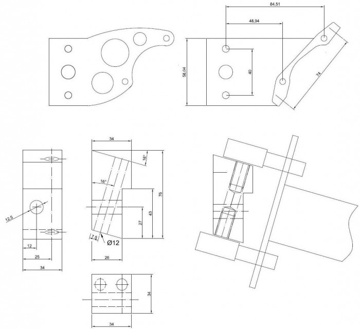

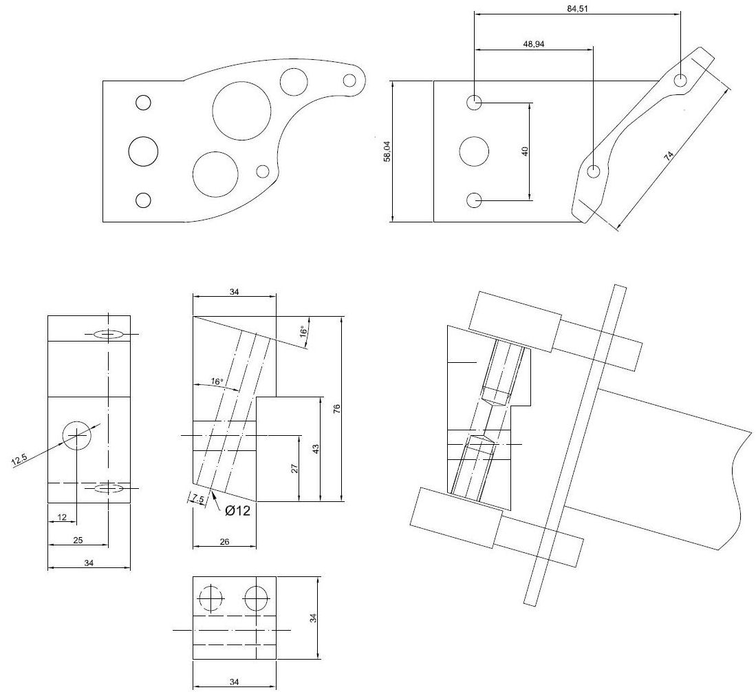

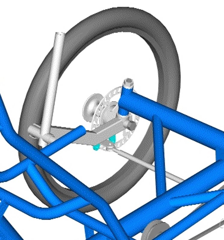

Omassa kikottimessa tein oheisenlaiset alumiinikalikat.... :D
Kuva vähän huonosta kulmasta, mutta kai siitä jotain selviää, saattaapi olla vielä AutoCad piirustukset jossakin jos joku tarvitsee.

Piirustus selvitti asiaa. Jos Mahen triken osien nykyinen omistaja on kuulolla, voisi tänne pudottaa valokuvan. :)
Tuo saassin palikka ei ole ihan helpoimmasta päästä muille kuin jyrsijöille :) , mutta se piirustus olisi hyvä lisä tähän ketjuun, kun kerran on puhetta olka-akselirakenteista.

Tuollaisella kuvalla teetin "protopajalla" ko. kalikat, vaikka kaikkia mittoja ei olekkaan. :(
Jarruina Avid BB7, jonka adapterista aloitin kiinnityslevyn miettimisen. (Toinen puoli tietysti peilikuvana).
Osat kiinnitin toisiinsa ruuvilla, mutta haaveena on hitsata ne vielä joskus kiinni toisiinsa.
Ensimmäiset kappaleet tein itse tulostamalla 1:1 ja piirtämällä Al-levylle ja kuviosahalla sahaamalla . Kyllä niistäkin tuli ihan kelvolliset.

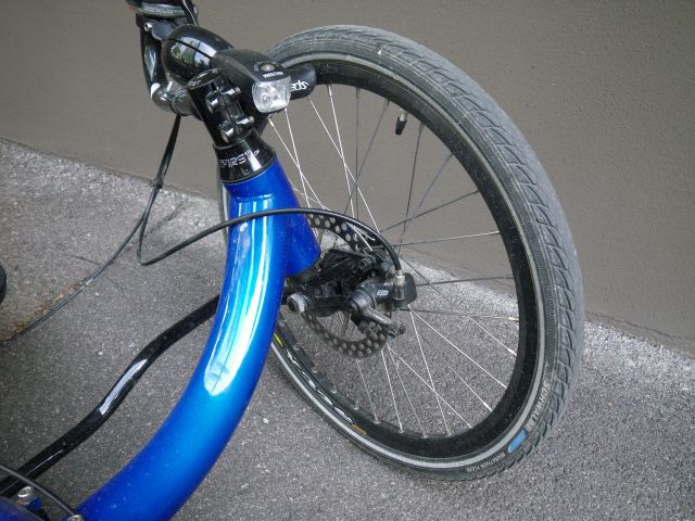

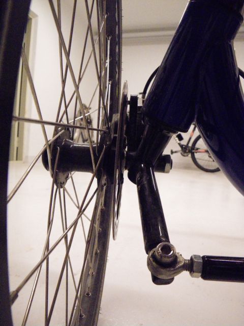

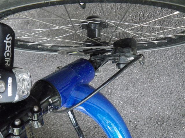

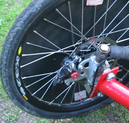

Asiasta en mitään ymmärrä, mutta kuvasin vähän Alku-triken rakennetta. Siinä on varmaan tehty asia niin yksinkertaisesti kuin sen vain voi tehdä. Ohjausakseli on laitettu suoraan runkoon oikeaan kulmaan. Levyjarrukiinnike on hitsattu suoraan ohjausakseliin erillisenä rakenteena, samoin raidetangon pään kiinnitys.
Tässä keksinnössähän on suora ohjaus. Minua se miellyttää nopeudellaan ja tarkkuudellaan. Minusta se ei ole yhtään liian herkkä eikä rauhaton. Aurausta on aivan aavistus, ohjaus tuntee sivukaltevuuden erittäin herkästi mutta vaakasuoralla se myös menee itsekseen suoraan.
