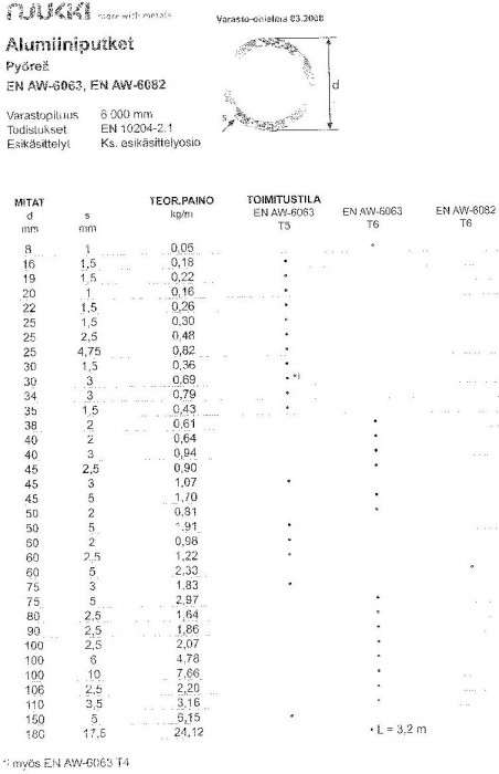

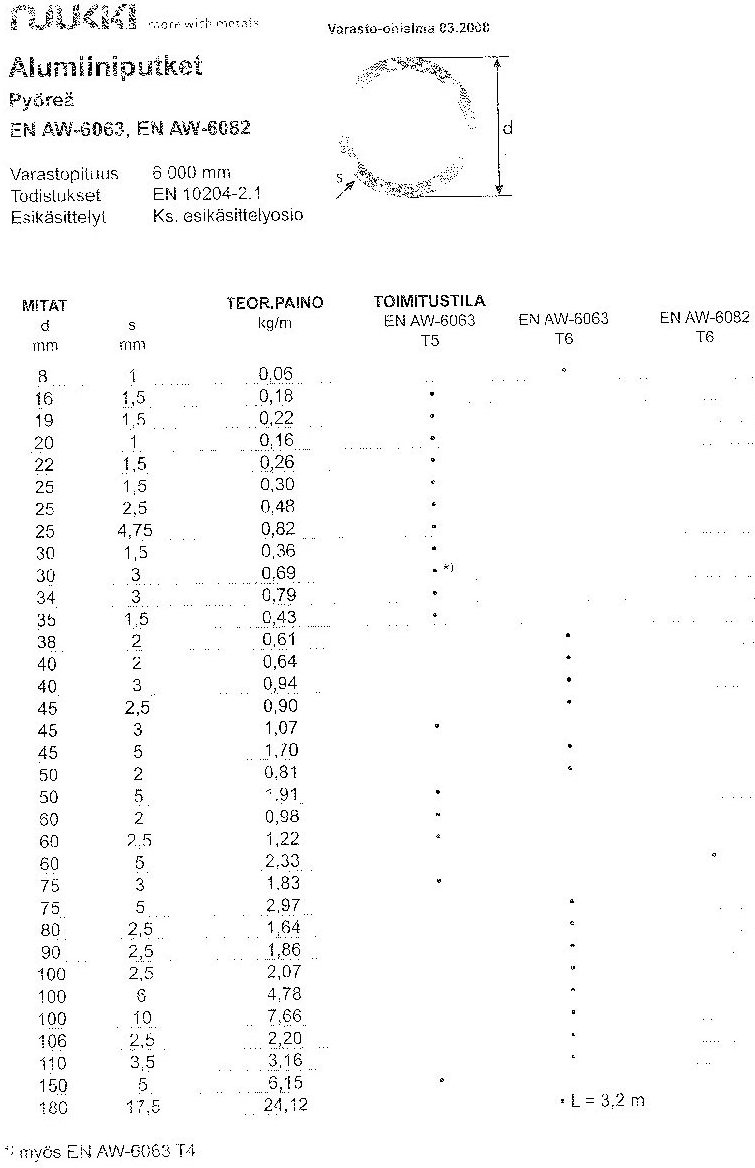

Minä ostin pari vuotta sitten pyöreitä putkia kokonaisina 6 m salkoina.
60x2
75x3
90x2,5
106x2,5
Vastaus tiedusteluuni oli seuraava:
Moikka,
kaikkia löytyy heti varastosta, salkopituus on 6 m.
Eli käytännössä toim.aika on neljä työpäivää.
Hinta 4,43 €/KG + rahti + pakkaus metripainot löytyvät listasta, jonka aiemmin lähetin
Jos haluat vajaita salkoja, niin sitten pitäisi olla tiedossa tarkat sahattavat pituudet,
ja annan uuden tarjouksen.
Sahauksesta tulee lisähintaa ja toim,aika pitenee n. viikolla.

Joo, kyllä kiinnostaa yhä enempi. Jorin tieto 4.43 e /kg alumiinista on hyvä vertailukohta. Jos nojakkiin saa uppoamaan alumiinia enempi kuin 10 kg, eli noin 44 eurolla, niin tullee painava kulkuväline. 44 euroa ei sillä tavoin ole paha, että vaikka siitä jonkin euron saisi pois juoniteltua, niin eipä se säästö tunnu missään. Voi keskittyä nyt miettimään tekniikkaa ja sitä, miten kuskaa pyörän tarakalla 6 metrin tankoja Tampereelta Espooseen tms. ;). Tai oikeastaan, miten liittäisi niitä alumiiniosia toisiinsa äkkikokeiluita varten ilman hankalia työkaluja (ideaalisti työkalujen pitäisi toimia kerrostaloasunnon keittiönpöydällä ...)

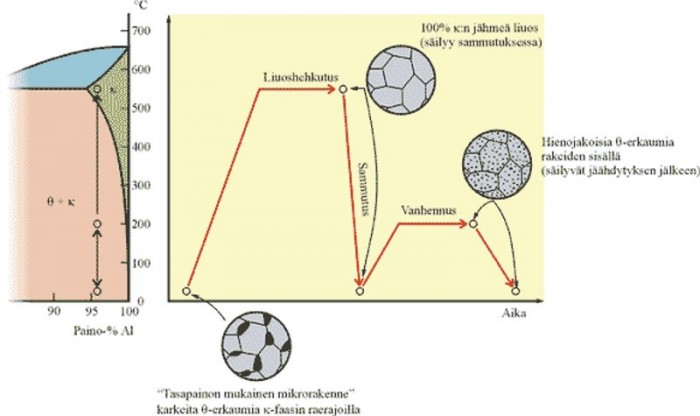

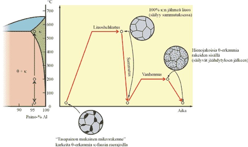

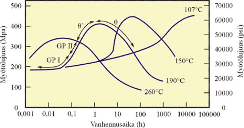

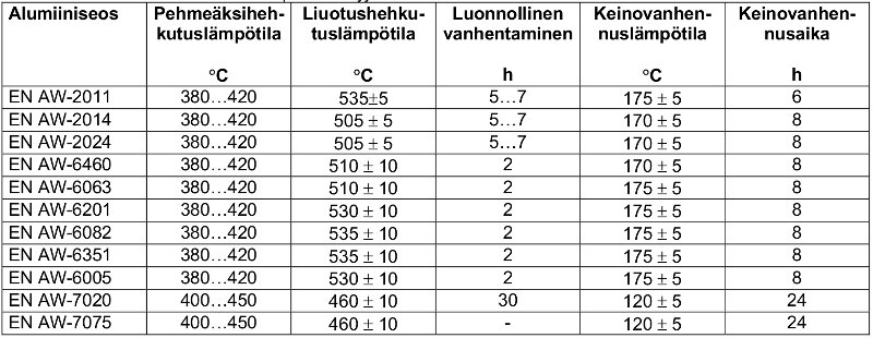

Esko M kirjoitti:
Minulla on kellarissa 6 m tankoja, uusimmat yli 10 vuoden takaa, mutta eivät ole myynnissä -- jos vaikka saisin niistä vielä aikaan jotain. Mitenkä mahtaa alumiini muuttua varastossa vuosien varrella? Tietääkö Jori? Muuttuvatko lujuus- ja hitsattavuusominaisuudet?
Kyllä ne vanhenevat, eli lujittuvat myös tavallisessa varastoinnissa. Tuo T6 on keinovanhennettua tavaraa, joten se ei varastoitaessa merkittävästi muuta ominaisuuksiaan, mutta mellotetut taivutettavaksi tarkoitetut alumiiniprofiilit (merkintä O tai W) menevät hyllyssä pilalle taivuttamisominaisuuksien suhteen. Taivutus tuottaa karheaa jälkeä, vähän kuin selluliitti vaimikäsenytoli. Vanhenneen alumiinin saa muutettua takaisin "tuoreeksi" ns. liuotushehkuttamisella, jossa raerajoille vanhenemisessa / vanhentamisessa kertyneet seosaineet liukenevat takaisin tasaisesti alumiinin sekaan. Liuotushehkutus vaatii reilun 500 asteen lämpötilan ja pari tuntia aikaa. Hitsattavuus ei vanhenemisesta huonone.
