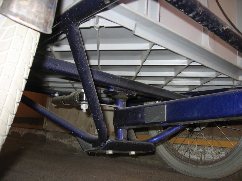

Olen pähkäillyt mikä olisi toimiva ja helposti tehtävä (=ilman sorvia) tavarapyörän ohjausnivel. Kyse on esim. Helkama Trans 2000- mallisesta trikestä. Siinä nivel on normaalia pyörissä käytettyä tyyppiä, kuitenkin tuettu molemmilta puolin (kts. liite).
Mietin tässä toimisiko ilman laakereita tyydyttävästi? Siis järeänpuoleinen haarukkanivel tyyppinen ratkaisu. Ohjauskulma kannattanee olla hivenen etuviistoon niin kallistuu kurvissa sisäänpäin kuten tuossa Helkamassa.

Haarukkanivel??? No joo, oli mikä oli niin toimii, kun kerran toimii neljän mutkan kautta menevä vaijeriohjauskin kinnerissä. Kolmipyöräisen ohjaus saa olla noissa tavallisissa pyörätie nopeuksissa melko jäykkä ennen kuin on käyttökelvoton.
Pythonautit ovat käyttäneet onnistuneesti nivelessä keskiölaakeria, kestää paljon paremmin kuin tuollainen ohjauslaakeri.
