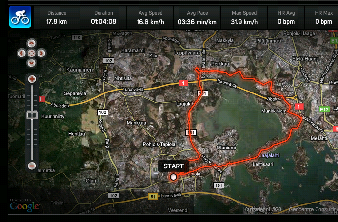

Ajoin tämän lenkin, 17.7 km, noin 65 minuutissa [korjaus: 54 minuutissa] rauhallisesti, polkien tasaiseen nopeuteen pyrkien siten, että ylämäessäkin vauhti säilyisi kohtuullisesti (ei sykemittaria mukana tällä kertaa).

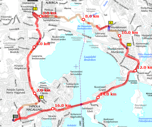

lenkki Tapiola-Munkkivuori ((näet linkin kartan myös ilmavalokuvana napsuttamalla oikeaa ylänurkkaa)

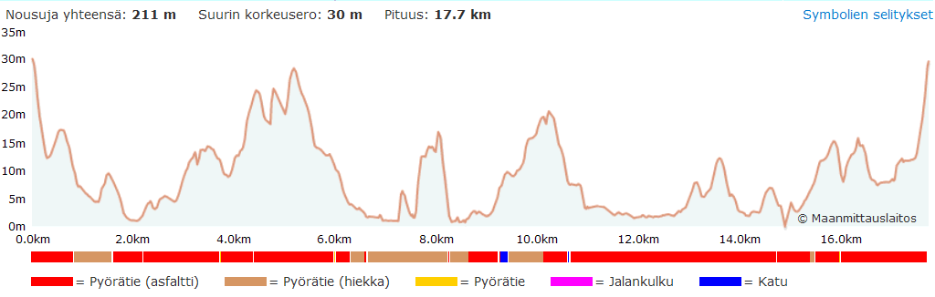

Lenkin korkeusprofiili näkyy ko. linkissä, ja pienennetty kopio tässä:
Nousuja yhteensä 211 metriä.

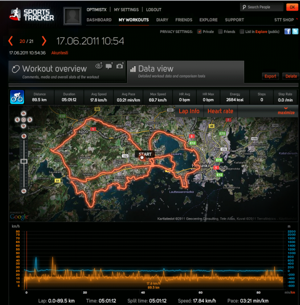

Ajoin eilen 42 km samalla tyylillä kuin eka koeajo, 2h 25 min, ja lopussa nousi 20 m korkea kotimäki kuten ennenkin. Oli tulossa sade, joten lopetin ja yritän tänään pidempää. Jännite ajon lopussa oli 37.3 V (vastaa 12 V akulle jännitettä 12.4 V). Ladatessa eilen illalla meni enintään 240 wattituntia, eli alle puolet teoreettisesta 504 wattitunnin kapasiteetista.
