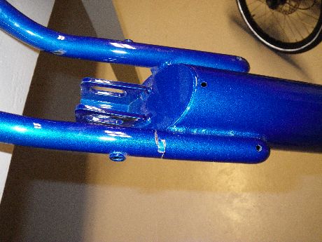

Olin ajatellut odottaa ratkaisun, mutta kun ketju on avattu niin tässä se kuva. Vaikuttaa siltä, että runko menee vaihtoon, se on siis nojapyörä pura ja kokoa. Täytyy varmaan opetella uudelleen jarruttelemaan epätasaisuuksiin...
Takahaarukka on hyvin loiva kolmio. Alaputki jatkaa rungosta suoraan taakse, jossa takakiekon drop-outit ovat. Tämä ratkennut ylempi osa tukee rakennetta ja ottaa vastaan kovimmat iskut näissä Helsingin h.v. kanttikivissä, joita todellakin on liikaa.

Onko se saumasta ratkennu vai keskeltä putkee ?

No onpas vekkulista kohdasta...
Ilmeisesti kun jysäyttää kanttariin niin rengas lyö alhaalta putkea ylös päin mutta penkin +kuskin paino lyö takaisin niin tuohon kohtaan tulee se suurin rasitus...
Tosi söpösti hitsi sauman jälkeen kun toisen putken ja sauman tuki loppuu.
mutta jännään suuntaa tuo halkeama, ilmeisesti himpun kovaa tuo alumiini jota näissä on käytetty kun tuollalailla rapsahtelee?

Tadpole trikessä takahaarukka joutuu kovan vääntörasituksen alaiseksi kaarreajossa. Mikä toimii 2-pyöräisessä ei kolmipyörässä kestäkkään. Toivottavasti ovat nyt vahvistaneet haarukkaa ettei vaiva uusiudu.

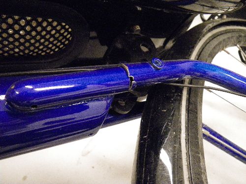

Noniin, runko vaihdettu. Tässä mukana kuva loppuun käytetystä rungosta altapäin. Siinä näkyy hyvin murtumakohta.

Siitä se meni, hitsisauman vierestä

Kannattaisiko tuo myydä/antaa jollekkin hitsaustaitoiselle/tee se itse miehelle/naiselle tuo murtunut runko?
