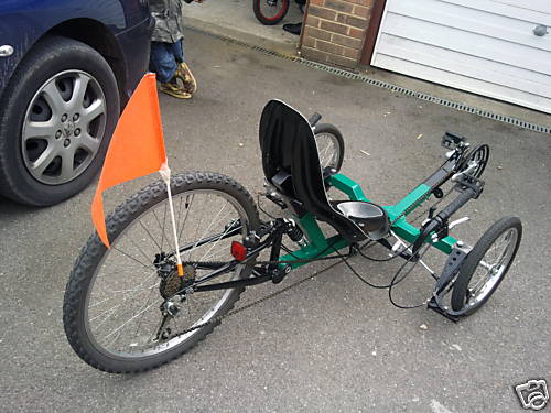

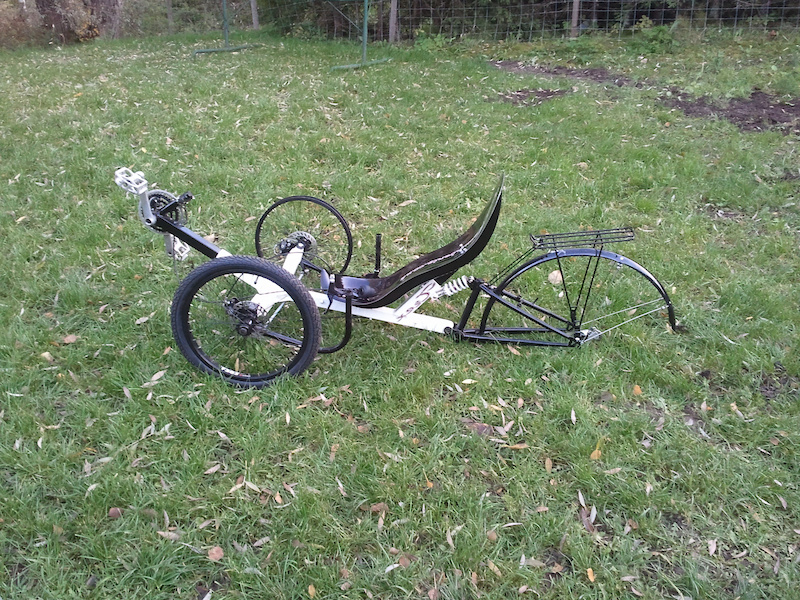

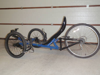

Joop. Vähän erilainen "itse rakennettu" nojakki tällä kertaa.
Toissa vuonna syksyllä ostin täältä foorumilta highracer tyyppisen itse tehdyn runkosetin. Parin kesän aikana on kilometrejä tullut aika vähän koska työmatkan loppuosa kulkee Helsingin keskustassa ja tuolla highracerilla on liikennevaloista liikkeelle lähteminen turhan hankalaa. Ongelma korostuu varsinkin ruuhka-aikaan kun tungosta on muutenkin ihan riittävästi pyöräteitä myöten.
Matka-ajo tuolla kyllä on ihan mukavaa ja varsinkin kovassa vaihdissa meno on todella vakaata, mutta tuo kaupungissa ajaminen muodostuu käytännössä suureksi ongelmaksi.
Mietin että ongelmaan voisi olla ratkaisuna trike jolla hitaat vauhdit onnistuvat ongelmitta ja silti ajoasento pysyy samana kuin racerissa. Käytännön syistä päädyin siihen että malli on oltava Tadpole ja takarenkaan 26" jotta voin hyödyntää muuta tallista löytyvää kalustoa ja varaosia ristiin eri fillareiden välillä.
Muutama kokonainen vaihtoehto oli tarjolla käytettynä mutta mielestäni niissä oli hinta liian korkea omaan tarpeeseeni nähden. En oikeastaan olisi tarvinnut kuin runkosetin eturenkailla ja penkillä. Harkinnassa oli jo että rakennan koko härvelin itse koska täysin vierasta rungon tekeminen ei ole. En vaan koskaan ole lähemmin päässyt näkemään tadpole vehjettä lähempää josta johtuu että ei ole mitään käsitystä mitoituksesta, ohjauskulmista tai ketjulinjan järkevästä suunnittelusta.
Lopulta sain neuvoteltua diilin täältä foorumilta sähköistetystä Trex merkkisestä laitteesta josta sain ostettua käytännössä tarvitsemani osat järkevään hintaa. Kävin koeajamassa yksilön ennen ostamitta ja totesin että ei halvalla voi aina saada hyvää, mutta ehkä on kuitenkin helpompi ja loppupeleissä jopa halvempi ottaa lähtökohdaksi joku valmisratkaisu jota voi muokata sopivaksi omiin tarpeisiin kuin että aloittaa täysin puhtaalta pöydältä.
Viikkonloppuna myyjä oli saanut purettua sähköt pois rungosta ja kävin noutamassa setin kotiin ilman takarengasta ja jarrukahvoja. Eturenga oli kuulemma laitettu väliaikaisesti juniorin pyörään kun siitä oli kumi hajonnut, en jaksanut sitä jäädä hämmästelemään eli myös toinen etukumi uupui.
Käydessäni koeajolla ja noutaessani rungon oli hämärää ja laite vaikutti ihan ok laatuiselta välineeltä. Ohjaus tuntui ajaessa omituiselta, voisi kuvailla ehkä epävakaaksi, ja penkki mahdollisesti hivenen pieneltä/lyhyeltä itselleni. Molemmat asiat pystyy kyllä varmasti korjaamaan kun ensin perehtyy asiaan.

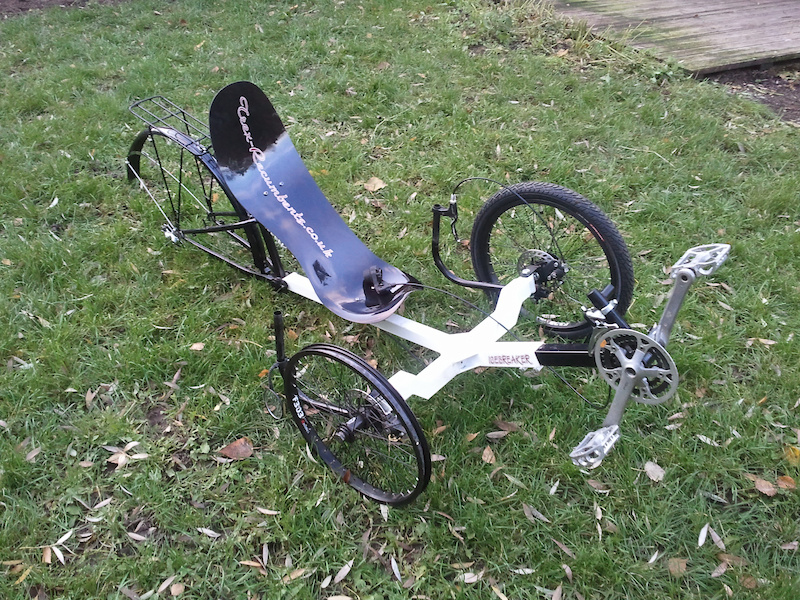

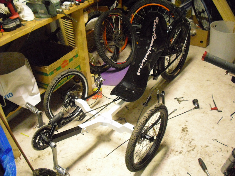

Seuraavana päivänä valoisassa tuli tutkittua hieman tarkemmin mihin sitä kätensä työnsi.
Melkoinen viritys. Joka ikisessä nivelessä kohtuullisen suuri välys, hitsisaumojen laatu jopa alittaa näkemäni kiinan tuotteet ja kaikki mukana tulleet voimansiirron osat täyttä kuraa.
Ensimmäiseksi meni vaihtoon kammet ja keskiö. Tilalle tuli tallissa olleet vanhat Deore sarjan kammet ja uusi Bilteman noin 10 euron keskiö. (nuo on itseasiassa kiinni jo kuvissa) Keskiön akseli on liian lyhyt, mutta se ei vielä tässä vaiheessa haittaa. Kammissa oli kiinni ehkä 28r pikkuratas ja 38r keskiratas. Isoin ratas on joskus ollut 48r mutta sen olen aikanaan hionut sileäksi ratassuojaksi.
Taakse nakkasin myös tallista löytyneen 24" kiekon 9 lehtisellä pakalla, vanhalla XT vaihtajalla ja rungon mukana tuolleilla ketjuilla sain voimansiirron testiajoa varten toimimaan. Paluupuolen ketjuohjurin väkästin vanhasta dirt pyörän ohjurirullasta ja näin sain ketjulinjan toimimaan jo nyt niin että se ei ota kiinni runkopalkkiin kuten alkunperin tapahtui. Ketjuohjuria asentaessa otin penkin irti ja hämmästyin kuinka kevyt mutta silti tukeva se oli. Materiaali on joko lasikuitua jopa mahdollisesti hiilikuitua. Meilestäni aika vastaava tai ehkä jopa kevyempi kuin Optiman penkki joka on kiinni Racerissa. Vielä jotkut random jarrukahvat kiinni ja pääsin koeajamaan laitoksen hieman paremmin.
Ei vanha 6 vaihteiselle tarkoitettu ketju, max 32r vaihtaja ja käytetty 11-34 pakka aivan saumattomasti yhteen pelanneet mutta tuosta saa vielä hyvän kun laittaa sopivat osat kiinni. Myös tuli havaittua sellainen pikkuseikka että runko on varmaan sunniteltu max 170cm pitkälle ja itsellä on pituutta reilu 10cm tuota enemmän niin ajoasento ei ollut aivan luonteva. Eipä tuossakaan suurempaa ongelmaa ole kun vaan löytää jostakin pätkän sopivaa palkkia ottaa sahan vasempaan ja hitsivehkeet oikeaan käteen niin eiköhän se siitä järjesty. Penkin kanssa pitää miettiä modaako tuota Trexin omaa vai vaihtaako suosiolla suurempaan. Racerissa tietysti olisi se valmiiksi oikean kokoinen Optiman tuote...
Suurempi ongelma on tuo ohjaus.
Välystä siis joka välissä, ne varmaan saisi pienellä fiksailulla minimoitua, mutta epäilen että rakenne ja toteutuksen geometria tekee ohjauksesta levottoman ja "haukkailevan". Tuo kyllä kulkee about suoraan, mutta pienikin ohjausliike muuttaa pyörän suuntaa todella äkkinäisesti ja penkissä pysyminenkin tuottaa hankaluuksia.
Mahtaako tuossa olla ongelma se että navan (renkaan keskikohdan) etäisyys ohjausnivelen pivot pointista on reilusti yli 5cm?
Vai pitäisikö tuo ohjausnivelen pivot olla kallistettu yläpäistä sisäänpäin, siis negatiivisen camberin omaisesti?
Reaktiotankokin nivelineen pitää vaihtaa johonkin paljon tukevampaan. Nyt tanko vääntyy kaarelle kun sisäkaarteen puoleisesta pyörästä vääntää ja nivelissäkin on aika reilu välys kiristelyistä huolimatta.
Osaako joku arvioida mikä funktio penkin selkänojantuen "pituus"-säädöllä mahtaa olla? Mielestäni ainakaan tuolla penkillä säätöä ei voi käyttää mihinkään koska penkissä on kiinteät kiinnityspisteet.
Vaikuttaa vähän siltä että jos tuosta haluaa hyvän fillarin, siihen ei kovin montaa kohtaa jää muokkaamatta. No, harrastuksen vuoksihan tuo tuli hankittua. :D
Tämä kuulostaa sellaiselta "ominaisuudelta" että vois aiheuttaa sitä epävakautta aika hyvinkin :lol:
Onnea vaan kunnostamiseen, eiköhän siitä kuitenkin hyvän saa jos runko ei vetele. Mutta älä mua usko, olen optimisti

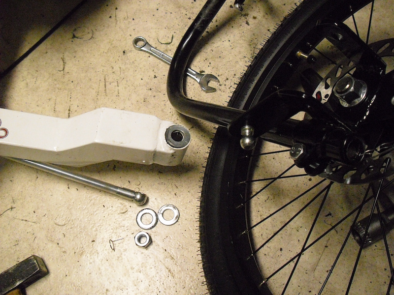

Tuli taas ilta hämmästeltyä noita englantilaisia aivopieruja. Kunnioitettava saavutus sinänsä että yksinkertainen ja toimiva rakenne onnistutaan tuhoamaan järjettömällä toteutuksella. Vaikka rakenteessa olisi vain kaksi sisäkkäin olevaa putkea...

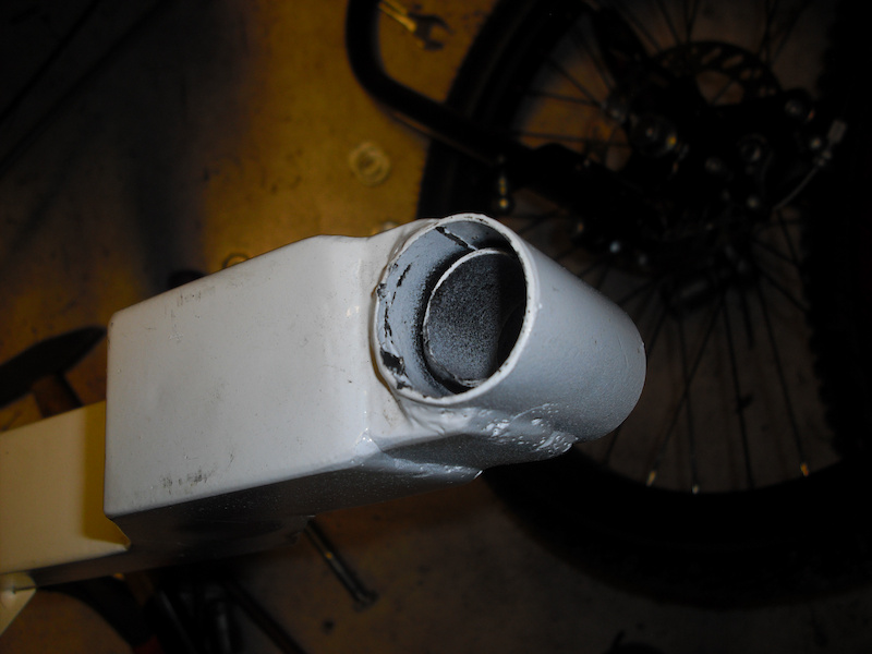

Emäputkessa/olkatapissa on kaksi putkea sisäkkäin. Sisempi muodostaa "pesän" 6001RS laakerille ja ulompi "pitää" laakeria paikallaan. Eli siis laakeri asettuu nojaamaan sisempää putkea vasten. Putken molemmissa päissä on yksi laakeri ja pyörän napa asennetaan siihen yhdellä pitkällä pultilla.
Yksinkertaisen nerokasta, mutta...
-molempien putkien molemmat päät ovat vinoja eli huolimattomasti/huonosti leikattu
-sisemmän putken halkaisija on liian pieni ja jos laakerin laittaa suoraan sitä vasten se painaa laakeria jumittaen sen toiminnan
-ulompi putki on hieman väljä laakerille ja siihen on torparttu hitsikoneella pieni hitsausnökö joka tiivistää sovituksen. Molemmilla puolilla tuo nökö on eri kohdassa jolloin akselilinja ei ole suora.
-koko olka-akseli hässäkkä on asennettu M12 pultilla ja muutamalla aluslevyllä kasaan. Pultti (kuten kaikki muutkin pultit tuossa pyörässä) on liian lyhyt ja sen pää jää noin puoleen väliin mutteria. Aluslevyt ovat kaikki saman kokoisia (keskireiän halkaisija n.15mm) ja kun ne pinotaan suoraan laakeria vasten ne jumittavat laakerin nojaten sen ulkokehään.
-laakerien välissä ei ole mitään tukea laakerin sisäkehälle. Kun kiristää olkatappia niin että välys pienenee, kasvaa laakerien sivuttaispaine ja ne menevät jumiin aluslevyjen väliin.
Tämän "mielenkiintoisen" toteutuksen lisäksi tuli havaittua pari muuta erikoista ratkaisua.

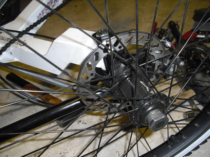

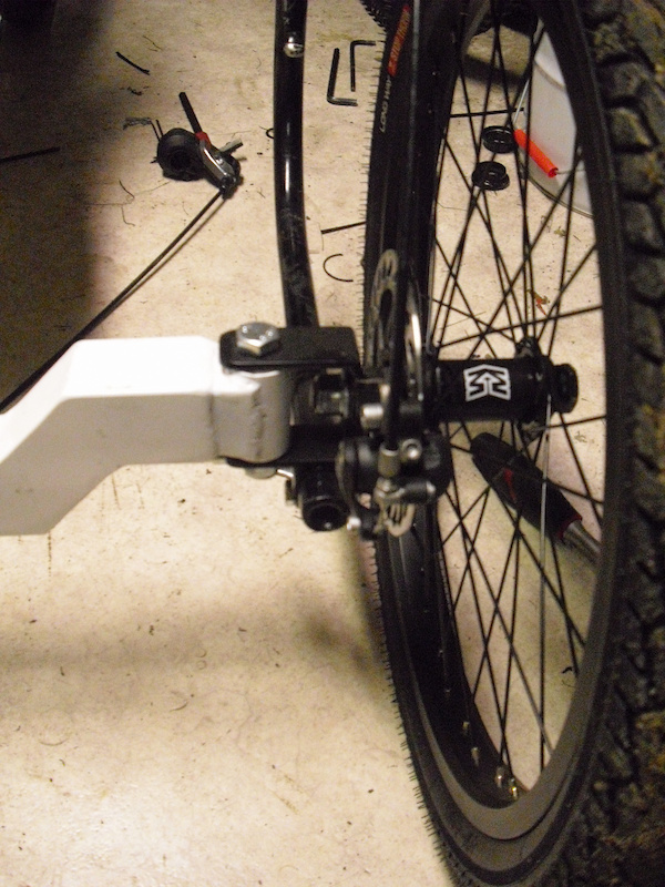

Muuten ihan hyvät ja kevyesti rullaavat etukiekot on pilattu sillä että jarrulevyt on HITSATTU kiinni napaan??? WTF. Ei kovin lahjakas ennustaja tarvitse olla jos arvaa että nuo molemmat jarrulevyt ovat kierot/vinossa. Kihnutusäänestä tietysti näppärä kaveri laskee nopeuden, niin ehkä se on suunniteltu ominaisuus....

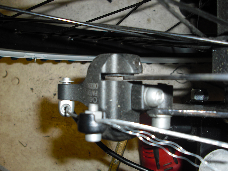

Tuon hitsatun jarrulevyn lisäksi jarruissa on toinenkin "pieni" suunnitteluvirhe. Jarrusatulat on asennettu liian kauaksi navasta ja paloista vain vajaa puolet ottaa kiinni itse levyihin. No mutta sehän nyt on vain kauaskantoista ajattelua kun jarrupalat ei kulu koskaan loppuun kun ne ottavat vain osittain levyihin kiinni. Vielä kun pistää jarrulevyihin rasvaa niin loppuu niiden kitinäkin...
Tässä vaiheessa oli pakko pitää tupakin mittainen tuumaustauko vaikka en edes polta. Suunnittelujuoma tuli kyllä otettua.
Pienen pohdiskelun jälkeen otin Dremelin käteen ja aloin suoristelemaan noita olkatappien osia. Heittoa niissä oli 1-3mm ja suoristelin ne niin että sitä jäi alle milli. Löysin kesän lämminvesiprojetista yli jääneen pätkän 15mm kupari putkea joka oli juuri sopivan kokoinen laakerien välitueksi. Suurensin hieman aluslevyjen keskireikää jotta ne pääsivät vapaasti pyörimään tuon kupariputken ympärillä.
Samalla smirgelöin hieman neljää aluslevyä siten että ne ohinivat ulkokehältä joten niitä voi käyttää laakereiden päällä siten että vain sisäkehä kantaa. Laitoin paketin kasaan ja kiristin reilusti. Jumiinhan se meni, mutta kun hieman löysäsi niin alkoi toimia. Välys väheni huomattavasti. Ei se omasta laaduntarkkailusta olisi vieläkään läpi päässyt, mutta nyt pääsee jo testaamaan onko ohjauksen ongelma välyksissä vai geometriassa.
Itse epäilen kuitenkin vahvasti geometriaa. Muita ratkaisuja katsellessani on kaikissa pyritty rengas/napa saamaan mahdollisimman lähelle olka-akselia. Tässä navan keskikohdan ja olka-akselin etäisyys on luokkaa 11cm. Oman käsytyksen mukaan tuo vastaa autossa vantaan offsettia, ja jos sitä menee muuttamaan
50mm on sata varmaa että ajo-ominaisuudet kärsivät. Trexissä vaan tuo että napa on samalla korkeudella kuin olka-akseli, aiheuttaa pientä ongelmaa muutoksien testailussa. Pitää todennäköisesti nuo olka-akselit rakentaa kokonaan uusiksi joka tapauksessa.

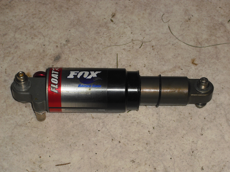

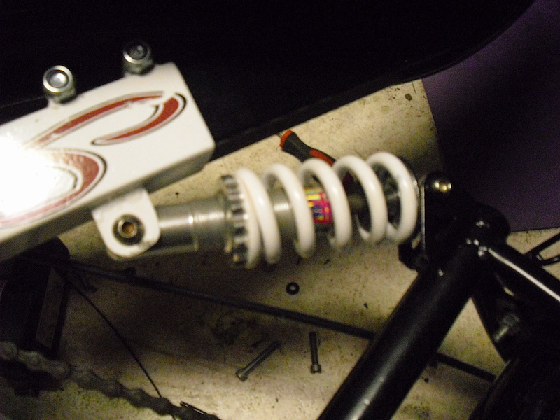

Kiinalainen hyppykeppi. Vaihdetaan ensin jäykkä keppi muutamalla säätöreiällä tilalle jolla pääsee kokeilemaan erilaisten takapään korkeuksien vaikutusta ajo-ominaisuuksiin. Kun hyvä setuppi löytyy muokataan kiinnikkeet sopivaksi tuolle.

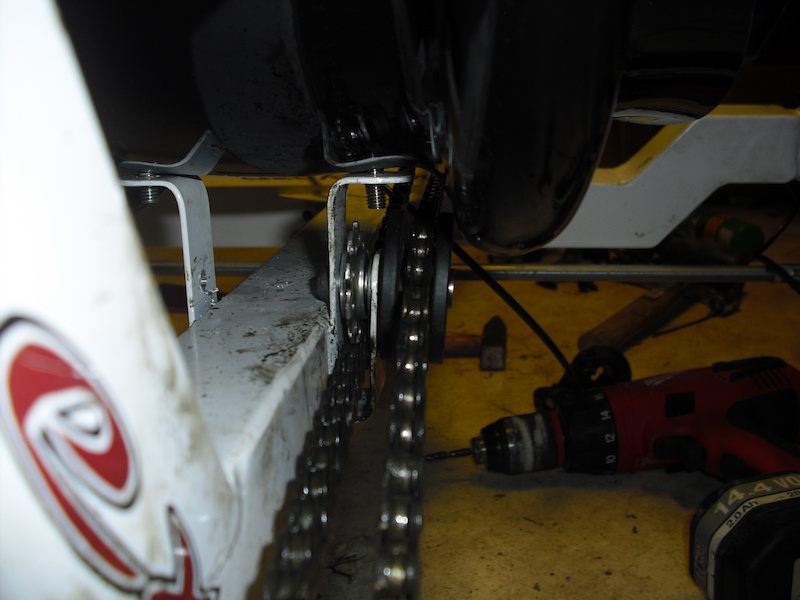

Räpsin huonnon kuvan myös ketjuohjurista.
Sisempi rissa oli suureksi yllätykseksi alumiininen ja varustettu oikeilla konelaakereilla. Eipä ole ennen tullut vastaavaa eteen.
Ulompi rissa on siis oma viritys. Liukulaakeroitu nylon rulla joka tuntuu toimivan riittävän herkästi paluupuolella.

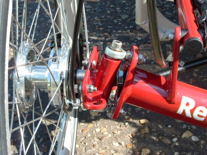

Ei tuosta kyllä ajettavaa taida tulla. Kun olkapoikkeama on noin valtava niin pienikin monttu toiseen eturenkaaseen niin lyö mojovasti kynsille :roll: Olka-akselin linjan pitäisi osua suunnilleen samaan kohtaan tiessä kuin kumikin, mieluummin jopa ulkopuolelle niin ei pyrkisi kääntymään töyssyä kohti.
Toinen puute ohjauksessa on Akkermanin puute: http://en.wikipedia.org/wiki/Ackermann_ ... g_geometry
Raidetankojen linjojen pitäisi leikata noin taka-akselin kohdalla.
Tuo itseasiassa selvitti aika paljon, kiitoksia. Kyllähän sen maalaisjärkikin jo sanoo että noin suurella poikkeamalla kaikki voimat ja välykset kertaantuvat.
Tämä napa muutos pitää toteuttaa ensimmäisenä kun vaan saan sopivat kilkkeet hommattua.

Pistä rälläkällä poikki ja muuta tällaiseksi, niin rauhoittuu... :D
Tuollaista olen käyttänyt itse ja hyväksi havaitsin.... pystyy säätämään melkein joka suuntaan.
Noita nivelkulmia saa mm. http://www.jatek.fi/auto-osat/store/25/ ... -_Chassis/
