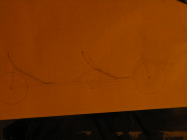

Päässä pyöritelly tandemiakin, matalaa kakspyörästä. Piirtelimpä kuvaakin
Huono kuva mutt jos siitä ajatus selviäis :oops:
Jos rungon tekis tuosta jo tutuksi tulleesta 50mm 1,5mm vahvasta alusinkitystä. Penkkien kolmiotuet tukisivat rakennetta kait ? Muuten mentäs yksinkertasella tyylillä. 406mm kiekot ja silleen. Muokataanpa vähän eli tietysti pyörästä tulis tupla veto etuhemmo polkee etukiekkoo ja takapolkijalle jää tietysti perimmäinen :D

En usko että tuolla pystyisi ajamaan, liian pitkä, matala ja veltto. Penkin kolmiotuet kyllä lisää rungon ylös alas jäykkyyttä, mutteivat juuri yhtään kiertojäykkyyttä. Ennen pyörän rakentamista tekisin sun nykyiseen pyörään niin pitkän takahaarukan että vastaa pituudeltaan tuota ja kokeilisin ajamista. Jos onnistuu niin sitten vielä joku kivisaavi kyytiin ja uusi yritys.
Pitäskö se sitt tehdä useemmasta putkesta ?
Useammasta putkesta ja korkeampi. Muutenkin paljon jäykempi kuin yhden hengen pyörä, näinhän se menee pystäri puolellakin. Googlen kuvahaku sanoilla "recumbent tandem" tuottaa paljon hyviä tuloksia. Ei ole sattumaa että kaikki alle puolen metrin istumakorkeudella olevat tandemit on trikejä. Lähes kaikissa kaksipyöräisissä on myös pystyhkö nojakulma ja ohjaus jossa kädet ei tasapainoillessa heilu puolelta toiselle kuin viikateniiton sm:ssä.
Kannattaa ihan mielenkiinnostakin tehdä pulttikiinnityksellä metrin jatkot nykyisen pyöräsi takahaarukkaan. Saa pienellä vaivalla koettua akselivälin vaikutuksen pyörän hallintaan ja konkreettisen kuvan kiertojäykkyyden merkityksestä.

Zoxilla on useita tandem malleja, aika matalia sekä suorarunkosia ett taivutettuja. Yks lähes yhtä matala kun tuo miun suunnitelma.

Jos penkin laittas vähän korkeammalle ja pystympään, säilyttäis etuvetona mutta polkimet ohjausakselin lähelle, helpottaisko ohjattavuus? tuo kahden pyörän veto on kumminkin kätevä :D

Ei kai tässä ohjaus ongelmia ole. Tarkotuksena oli sama ku etuvetosessa yleensä, laittaa paino mahollisimman eteen samalla runko lyhenee ja sen kestävyys paranee. Eli keskiö mahollisimman eteen, päässä oli jopa semmonen ajatus ett etukuski istuis etukiekon etupuolella mutt vaikeempi homma tehdä etuosasta kestävä.

Niin no ajattelinkin tuota akselivälin lyhentämistä mut näköjään vähän kierosti. Juu parempi se on eteenpäin viedä. Back to back tandem? :D Toisen kuljettajan löytäminen saattaa olla vaikeaa..
