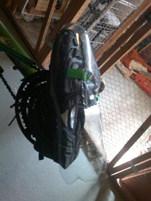

Mulla on tälläiset tuulensuojat:
ilmanohjain polkimiin.jpg (60.11 KiB) Katsottu 2847 kertaa
Reilu tunnin lenkillä (ilmanlämpötila 0 - +2 astetta) ei vielä tullut vilu jaloille. Vissypullosta leikkasin ja painoa tuli 32 grammaa + nippusiteet. Pienijalkaiselle nippanappa riittää 1,5 litran pullo :)

Jotain tuollaista vois itsekkin sommitella.
