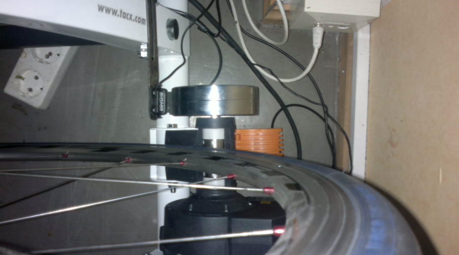

Kokeilin tuota mittaria laittaa taakse vauhtipyörään siinä onnistumatta. Aina kun vauhtia yli 20km / h:ssa mittarin lukema pysähtyy ja alkaa laskea, jos vielä tuosta nostaa vauhtia niin magneetti irtoaa. Lisäksi alkaa jännä sirkkelin tapainen ääni. Ehdotuksia?
Millä tuon magneetin kiinnitit? Jos vauhtipyörän ulkokehälle laittaa, ja teippiä kierros pari päälle, niin luulisi kestävän.
Onko tuo kiiltävä vauhtipyörä ihan umpijöötiä, ja jarru kiinni akselin toisessa päässä (kuvan alalaidan musta mötti)? Eikös tuossakin Tacxin mallissa ole magneettijarru? Voisiko se sekoittaa nopeusmittarin toiminnan?

Magneetin kiinnitys kaksipuoleisella teipillä ja pari kierrosta teippiä päälle. Magneetti irtoaa teipin läpi... Kyllä tuo umpijöötiå taitaa olla. Painoa on ainakin sen verran. Tuota magneettivastusta minäkin aloin epäillä.... Tosiaan tuo ääni on vielä todella voimakas.
Ei ehdi anturissa oleva reed rele enää nopeampaa pulsseja lukea. Pyörii niin lujaa tuo pieni rulla.
Ei toiminut mikroauton akselissakaan kovemmissa vauhdeissa, vaikka mittarin näyttämä olisi riittänyt hyvin.
