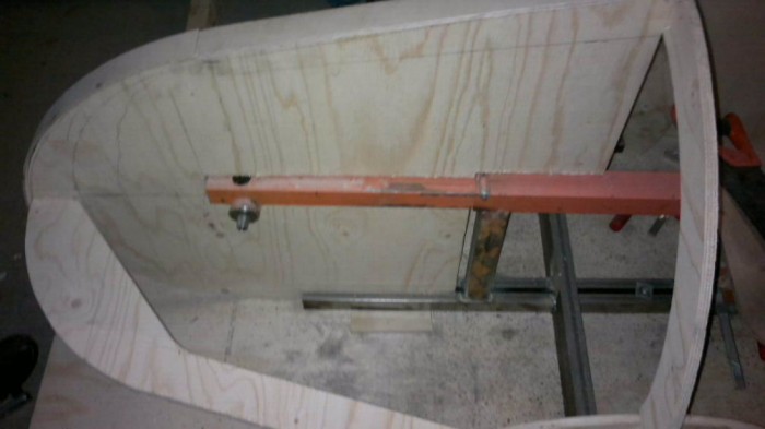

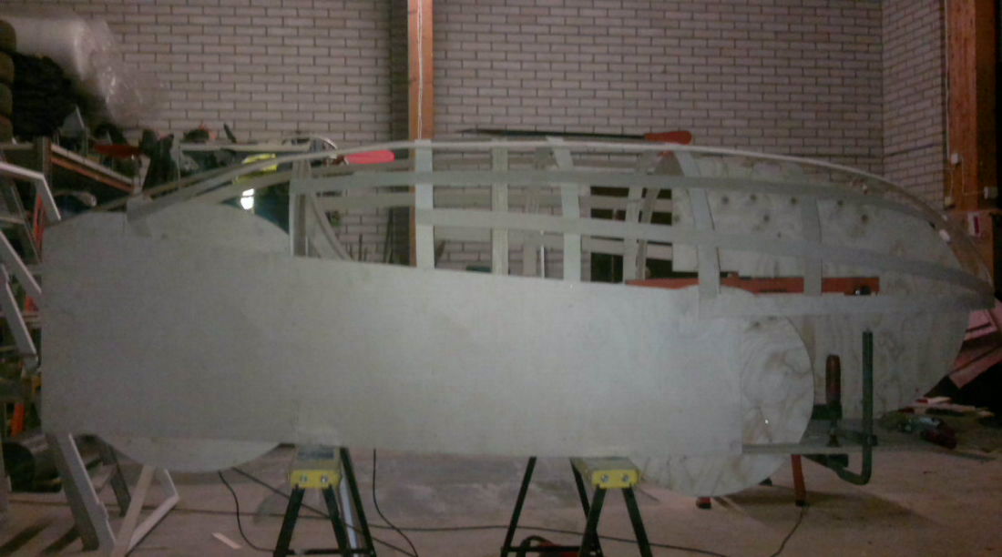

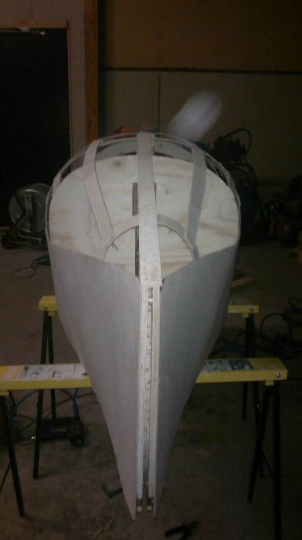

Kai tämänkin ikuisuusprojektin kehtaa laittaa. Sen verran mukavaa luettavaa nämä rakennusprojektit ovat olleet. Kiitos niistä teille.... Piti ensin tuo strada tilata, mutta mökkisauna olisi varmaan jäänyt ensi kesänä rakentamatta raha pulan takia. Sen verran järki voitti tunteen...
Projektia on tehty musta tuntuu periaattella... Mikä nyt voisi olla mahdollista näin kotikonstein toteuttaa.

Aika hyvän näkönen tuo " musta tuntuu" . Siittä vaan jatkamaan. :lol:
Re: Kinneri projekti
eemeli kirjoitti:
Hieno homma, näitä on todellakin mukava lueskella. Ei tuo muoto nyt ihan mutulta näytä.

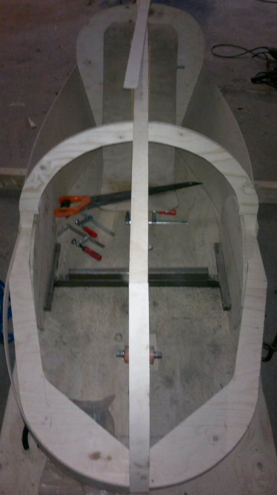

Tuleeko tähän tällainen pitkä tuulilasi:
Vai perinteisempi ohjaamoratkaisu?

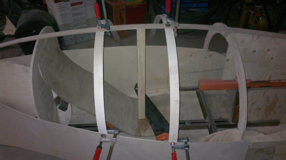

Kyllä tuosta pää pitäisi jollain konstilla ulos saada... Epäilyttää vaan taipuuko rautakangen notkea kaveri tuosta pienestä aukosta sisään. Voi olla, että pitää tehdä sarana/kansi systeemi tuohon...

eemeli kirjoitti:
Niinhän sinne paremmin pääsee ja huoltaminen/rakentaminenkin helpompaa, mutta korista pitää muuten tehdä sitten vähän jämäkämpi, kannesta kun ei saa oikein kantavaa/tukevaa rakennetta.
Viestit: 17966
Tää vaneri systeemi on vissiinkin varsinainen kori. Onks tuo vaneri minkä paksuista ? Mistäs runko ? Onko jo tekeillä tai suunnitteilla ?
eemeli
Viestit: 1122
Liittynyt: 03 Elo 2007, 22:36
Paikkakunta: Hämeenlinna
Viesti Kirjoittaja eemeli »
Muottia ollaan vasta tekemässä. Lasikuidusta olisi tarkoitus tehdä sitten varsinainen kori. Sisälle sitten nuijapää trike...

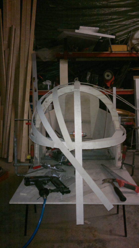

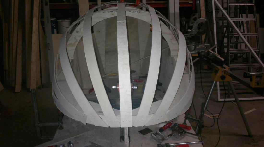

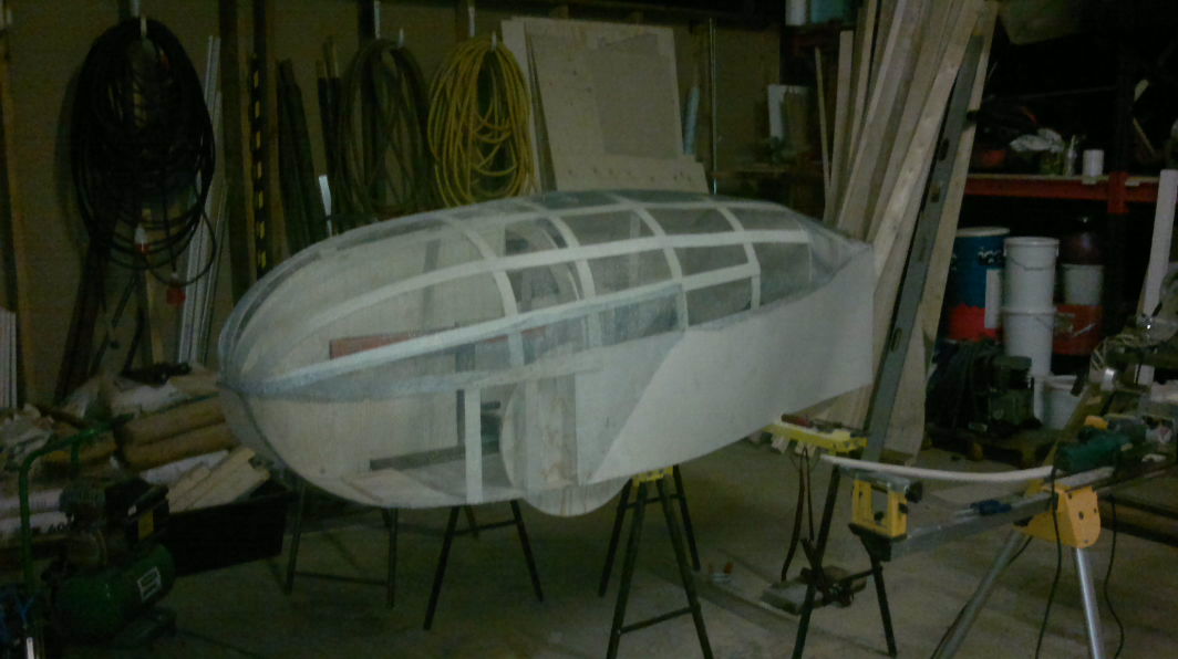

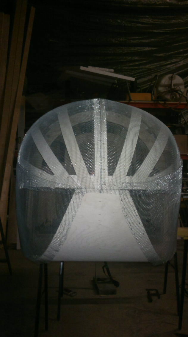

Sain tuon verkon viriteltyä päälle. Muuten näyttää mun mielestä kinneriltä, mutta takapäälle pitäisi kyllä jotain tehdä....
Mittoja koitin mittailla:
Leveys n. 80cm
Korkeus n. 75cm (maasta 85cm)
Pituus n. 250cm

-Janne-
eemeli kirjoitti:
No jos ajatuksella keskityt noiden kaupallisten laitteiden takaosiin niin huomaat ettei niidenkään muodot aina kovin onnistuneita ole. Siis jos oli kyse pelkästä ulkonäöstä.
eemeli kirjoitti:
Näyttää tämä korkeus olevan aika vakio kaikilla. Merkittävästi matalemmaksi ei saa kuin kampia reilusti lyhentämällä. Omassa pohjattomassa rakennelmassani oli konepelti korkeimmasta kohdasta 82cm korkeudella ja kammet n.165-170mm pitkät.

Hyvältähän se näyttää, voihan siihen tehdä pään taakse sellaisen niinkuin mangossa jne. Jälkeenkinpäin.
Viestit: 17966
Syväri kirjoitti:
Joo, sama kävi mielessä. Mitenkä korkeelle tuossa pää nousee ? Eli näetkö tuon keulan yli ?

Hienoa eemeli! Kyllä ehdottomasti kannatti julkaista tämä projekti.
Tuo verkon käyttöhän mahdollistaa 3D-pintojen (siis kaksoiskaarevien) tekemisen. Onko oma keksintö vai poimittu joltain nettisivulta? On tullut itse kahlattua huonosti korinrakennusprojekteja ulkomaan sivustoilta, kun ei ole vielä ajankohtaista (toivottavasti joskus on :D ).
Niin tuosta takapäästä: jos korin yläosaa perässä hieman nostaisi, niin saisi helpommin lisättyä pään taakse "ilmanohjaimen", jos katsoo tarpeelliseksi.

Tätä foorumia tulee seurattua... Nettiselailuun menee hyvää rakenteluaikaa hukkaan :D Eiköhän meistä jokainen ole ala-yläasteen kuvaamataidon tunnille tehnyt komeita veistoksia paperimassasta ja kanaverkosta?
Tuo verkko kyllä taipui yllättävän hyvin tuohon päälle. Punottu tai hitsattu ei varmaankaan olisi taipunut...

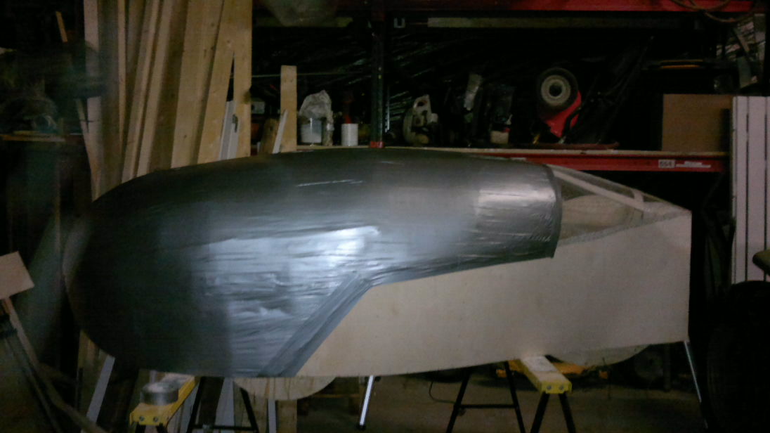

Teippasin muotin verkon osalta jeesus teipillä. Nyt näkyy muodot ja muhkurat paremmin...

eemeli kirjoitti:
No mutta, tartteeko se nyt enää tuon kummempaa katetta? Myytinmurtajatkin rakensivat ilmastointiteipistä purjeveneen ja tykin. Miksei siitä voisi tehdä kinneriä yhtä hyvin?
