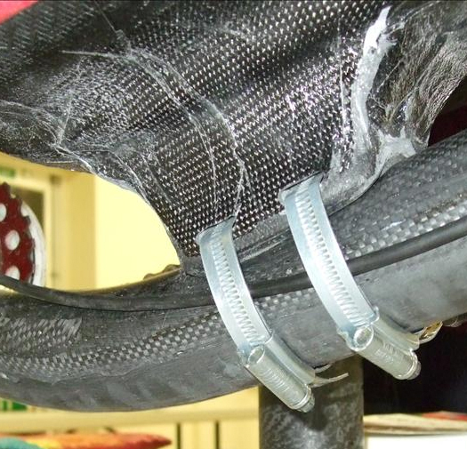

Hiilaripyörässä näyttäis olevan tämmöinen etukiinnike:
- etu_mike.jpg (204.01 KiB) Katsottu 3091 kertaa

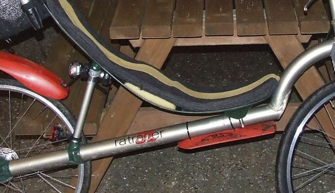

Ratracer SL:ssä on näköjään myös tommoinen suora putki myös tarjolla.
- 364-ratracersl1 (Custom).jpg (92.88 KiB) Katsottu 3091 kertaa

Oon aina ihmetellyt noita Burrowsin pyörien penkkejä. Luulis että selkä on ihan rysyssä penkissä jossa ei ole ollenkaan alaselän kaarta?
Re: Penkin tuki takana - kyssäri
Lähetetty: 09 Tammi 2012, 21:57
Kirjoittaja mhelander
Höregrö kirjoitti:Oon aina ihmetellyt noita Burrowsin pyörien penkkejä. Luulis että selkä on ihan rysyssä penkissä jossa ei ole ollenkaan alaselän kaarta?
Sama täällä. Ehkä hänellä on joku selkävaiva joka estää alaselän kaaren käytön. Tai sitten on vaan yksinkertaisempi tehdä ja pärjää noilla.
