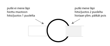

Iltaisin kun kyynelehdin itseäni uneen ja pohdin mitä minusta tulee isona. Olen myös sivujuonteena hetken pohtinut runkoputken päähän tulevan toisen putken liittämistä.
Iso putki voisi olla vaikka se 2 tuumainen 1.5mm seinämäinen putki - siihen tulee sitten pienempi putki kiinni.
Onko rakenteen keston kannalta merkitystä tekeekö sen:
  1. liittämällä pienempi putki isomman pintaan - niin että se on sovitettu kaaren muotoon (tai neliöputkessa ihan suorana vaan)
  2. poraamalla isoon putkeen pienemmälle reikä ja kolvaamalla se kiinni sekä sisä että ulkopuolelta
Ohessa selkeyttävä kuva.

Jos hitsaus/juotostekniikka on tekijällä hallussa niin 1 vaihtoehto on kaiken jären mukaan kestävämpi. Ei voi mitenkään kestävyyttä parantaa se, että toiseen putkeen porataan iso reikä kylkeen.
Kun hitsaustekniikka on hallussa tunkeutuu sauma kyllä riittävästi ja hitsauksen pinta-ala on suuri, ei tarvita saumaa kahdelle puolelle.

Poraa kuitenkin pieni reikä sen ison reiän sijaan, jotta jos hitsattavan putken toinen pää on (jo) ummessa niin kaasut ei laajene putken sisällä ja vaikeuta hitsausta.

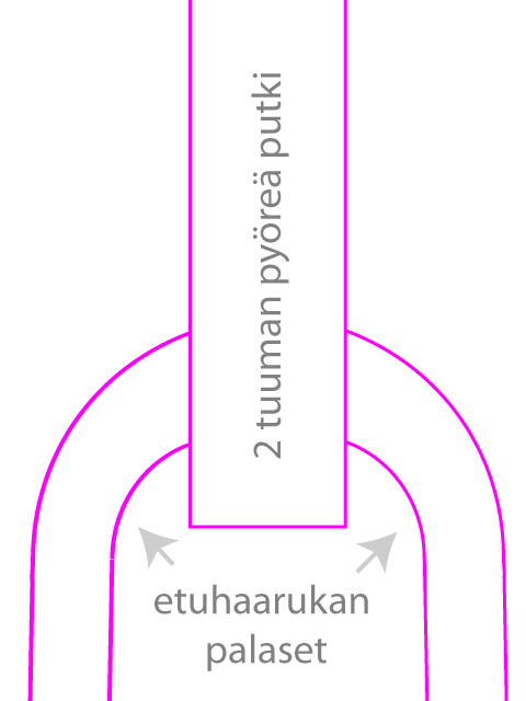

Tässä tarkennukset:
Kyse on siis pyöreästä 2 tuumaisesta runkoputkesta johon mulla on irralliset etuhaarukan palaset (ei siis yhtenäistä palikkaa, vaan 2 identtistä kurvia) - joista siis tarkoitus tehdä takahaarukka.
Materiaali terästä ja liitostapa on kovajuotos - teoriassa siis tuosta avoimen putken päästä on mahdollista se juottaminen - eritoten jos irtopalikat on lähempänä putken päätä.
Ohessa drafti:

Epäilen kyllä tuon liitoksen kestämistä . Vaikka messinkillä juotettaessa siittä tulee sitkeä . Johtuu paljon viellä tuleeko haarukalle muita tuentoja .

Aa, siis juottamalla, ei hitsaamalla. Silti minusta tuntuu että liitos on yhtä luja putken kylkeen tehtynä kuin läpi vietynäkin. Eikös haarukkaputkien seinämävahvuus ole 2mm, eli juotokselle tulee sitä kauttaa enempi pinta-alaa?
kai tuohon sekänojan tuet tulee, jolloin taakse muodostuu kolmiorakennetta ja liitoksen ei tarvi ihan yksin kantaa kuormaa?

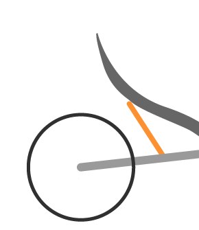

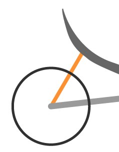

Joku tämmöinen oranssin viivan kaltainen standardinomainen tuki siihen tulee.

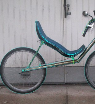

Kuten vaikka tässä isommassa Jivessä.

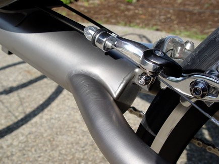

Ehkä parempi kuva tuosta liitoksen tienoolta on toi Corsan kuva, aika lähelle runkoputken päätä noi haarukan palikat voi liittää:
