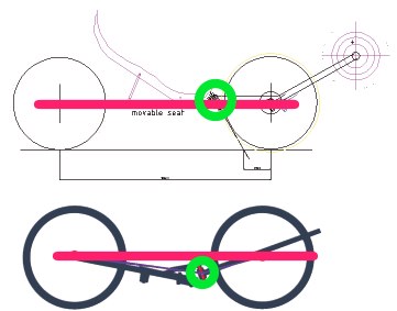

Pythonkuumeen taas noustessa tuli mieleen pari kyssäriä. Ensin nämä pari skissiä:
  1. Dirk Bonnen Baby python
  2. Magesin perusmalli
Kysymys 1.
Onko nivelen korkeudella muuta merkitystä kuin penkin korkeus maasta? Nivelen kulmahan on molemmissa sama EDIT: ei ole. Bonnen pyörässähän nivel 60 astetta ja on pyörän akseleiden korkeudella, Magesilla nivel on 63 astetta ja "roikkuu" linjan alapuolella.
Kyssäri 2.
Onko akselivälillä mikä vaikutus ajettavuuteen?
Tein tuossa pahvimallia tuon Bonnen pyörän pohjalta ja arvelisin että wheelbase olisi estetiikan kannalta mieluummin 100 kuin 110 cm.
Kyssäri 3.
Muistelin että Jukka oli sitä mieltä että pienempi istuinkorkeuden ja poljinkeskiön korkeusero auttaisi laitteen vakaudessa = pienentäisi ohjauksen herkkyyttä.
Bonnella on erona 20cm. Mitäpä jos se olisi vain 10cm?
Kyssäri 4.
Miten arvelette istuimen kulman laskemisen vaikkapa 30-32 asteeseen vaikuttavan laitteen käyttäytymiseen? EDIT: Bonnella näyttäisi olevan 35.

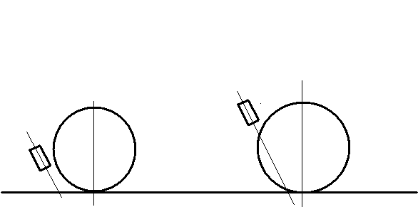

Jättö(trail) pienenee kun niveltä nostetaan ylemmäs ja kulma pidetään samana.

Tuota en ymmärrä miks jättö pienenee kun nivel ylempänä, luulis ett päin vastoin. Jos nivel alempana se mahtuu lähemmäs eturengasta ? Ilmeisesti en oo ymmärtäny tuota jättö asiaa :oops:
Re: Python - tarkentavia kyssäreitä
Olet ymmärtänyt, mutta pyörittelet asiaa päässäsi väärästä näkökulmasta. Liitteenä pikainen ja kärjistetty kuva paintilla:
Pyhtonin jättö kun nivel on eri korkeuksilla
Viestit: 17996
Kyllä joo mutt aika harvassa se on noin korkeella. Eikös se oo niin ett jos nivel on tuossa etunavan korkeudella sillon jättö on suurimmillaan ja sitä voi hiukan pienentää alas tai ylös siirtämällä ?

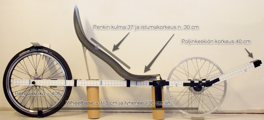

Askartelin illalla taas Kapafixillä (kierrätettyä soiroa roskiksesta).
HUOM: Klikkaamalla kuvaa näet sen 100%:na - tekstit ainakin näkyvät paremmin.
Tässä luonnos sivukuvasta.
Lisään hetken päästä pari kuvaa lisää ja siellä on sitten kyssäreitä tulossa studiojoukkueen asiantuntijajäsenille :)

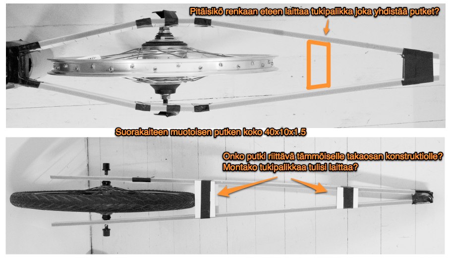

Kerkesit ennen seuraavaa kuvaa. Joo luonnoksiahan nämä ovat tänne tehtäviä kyselyitä varten. Helpompi katsoa ja katua - on sitten oikeasti suunntitelma kasassa kun alkaa parin viikon päästä pajatöihin.
Putken koko on katseltu sieltä python projekteista ja Bonnen viimeisen pyörän kuvateksteistä jossa hän toteaa että - ohuita putkia kätevämmin etuhaarukan saa tuosta suorakaiteen muotoisesta putkesta väsättyä.
Leikkasin siis jätteistä tuon kokoista kapasoiroa ja siitä tein tuon oikean kokoisen mallin. Niveln kohta siis puuttuu - mutta silmällä arvioiden sen pitäisi siis tuohon sopia?
Viestit: 14431
Periaate: Sama materiaalimäärä = paino yhdessä putkessa antaa paljon enemmän jäykkyyttä kahdeksi putkeksi jaettuun rakenteeseen verrattuna laittoi välitukia tai ei. Minä tekisin minimaaliset haarukat ym. kaksihaaraiset osat ja kaiken muun yhdellä putkella.
Etuhaarukasta saat vähän kapeamman, kun kiinnität dropoutit haarukan ulkopintaan. Haarukkahan oikaisee navan yläpuolelta, jossa leveyttä ei tarvita ihan niin paljon.
Ok. Sitten tuon takaosan voi tosiaankin tehdä joutavasta etuhaarukasta sillä litistymetodilla johon aiemmassa ketjussa päädyttiin http://www.nojapyorafoorumi.fi/viewtopi ... 7&start=15.
Tuota juuri arvelinkin sinun olevan aikeissa tehdä. Vaikuttaa kuitenkin vähän työläältä tavalta saada aikaan suora ja hyvin sovitettu takahaarukka. :?
Mietipä sellaista versiota, jossa etuhaarukkaa ei puretakaan kahdeksi osaksi, vaan ainoastaan puretaan turhat pois. paksu putki litistetään sovitetaan etuhaarukan keskiosa soikeaan putken sisään sopivalta matkalta ja juotetaan kiinni. Kestää varmasti, minkä haarukka muualtakin ja on paljon helpompi tehdä niin, että tulee suora ja nätti. Eikä tarvitse tulpata runkoputken päätä.

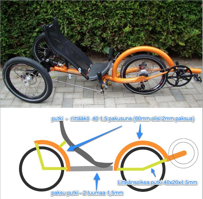

Mielessä kaihersi tuo PW:n huoli siitä ettei pyärään tulisi taivutettua putkea.
Alitajunnasta palasi Jouta niminen laite. (Ylempi kuva).
Pohdin, voisiko pythonin etu ja takaosa olla tuollaviisiin kohtuullisen paksusta putkesta taivutettu. Asian järjellisyydestä en nyt tiedä, mutta olisihan tuo aika hieno.
TAUSTAKSI. Kävin oppilaitokseni metallipajassa ja selvensin itselleni että siellä voisi treenata (ope lupasi auttaa) taivutusta ja soveliaat putkikoot ovat 40 ja 60mm.
40mm saisi 1.5 mm paksuna ja se olisi vielä kohtuullinen painonsa osalta.
Ja oikeestihan tuonne taakse ei tota tarttisi tehdä :)
