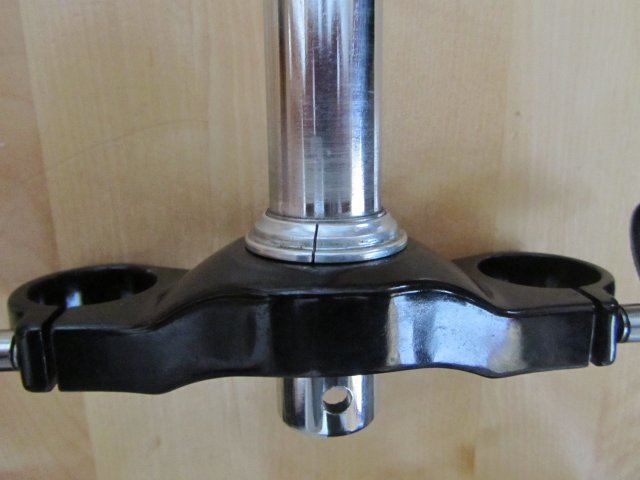

Kiusa se on pienikin, noin kävi kun asentelin ohjainlaakerin alakoolia. Putken sisämitta oli pari kymppiä laakerikoolia isompi. Olisi kuulemma pitänyt lämmittää 200-300 asteeseen ennen asennusta. Minkä ihmeen takia tarvitaan noin tiukka sovite? Muuten omaperäinen mitoitus Elektran keulassa, tuumaisessa kierteettömässä Ø27mm alakoolin halkaisija.

Jarcco kirjoitti:
Ja jos lämmittää, niin sehän on sitten helposti irroitettavissa. Kuulostaa ihan lenkoneen asennushommalta - metallimieskaveri kertoi aikanaan jotain moottoirin/propellin kiinnistysä juur noin tehneensä.

Jarcco kirjoitti:
Kuulostaa aivan liian suurelta ahdistukselta. 0,2/27=0,0074 Seitsemän tuhannesosaa vastaa noin 700 asteen lämpötilaeroa ja umpitangon ympärille kuumana pujotettuna siihen jäisi 1500MPa jännitys = ei kestä!. Jonkinlaisesta mitoitusvirheestä vaikuttaisi olevan kysymys.

Jarcco kirjoitti:
Kooli on mielestäni alumiinia, jonka lämpölaajenemiskerroin on noin 2xteräs, joten vastaava lämpötilaero olisi vain 350 astetta. Paljonko jännitys on silloin?

Jarcco kirjoitti:
Jarcco kirjoitti:
Vaikea uskoa, että kuularata olisi alumiinia, mutta jos se olisi sitä, jäisi lämpötila tosiaan paljon pienemmäksi ja jännitys vieläkin vähäisemmäksi. Alumiinin kimmokerroin on n. 70 GPa, eli jännitys tuolla seitsemän promillen venymällä olisi noin 500MPa, joka sekin on ainakin tavallisimmille alumiineille liikaa.

Entä jos olis kevyesti hivassu?
Hioin putkea kyllä, mutta halkaisijan pienennys 0,1 milliä vaatisi sorvin. Seuraavaan yritykseen sorvautan putkesta tuon verran pois.
Voisin vannoa että terästä se ei ole, tuskin puhdasta aluakaan mutta varmaankin jotain seostettua. Pitäisköhän, kun kerran sorvilinjalle lähtee, sovittaa siihen std mukainen 26,4 halkaisijainen teräskooli. Muuten on pakko käyttää tuota Elektran omaa laakeria.

Jos sorvihommiin ruvetaan, niin eikös se ole helpompi suurentaa koolin reikää. Jos ei sorvin terä pysty, niin hiomalla sitten. Kooli kiinni ulkopinnaltaan sorviin, sorvi pyörimään ja vinkulla sisäreikää horimaan. On paljon vähemmän hommaa, kuin haarukkaputken sorvaamisessa.
