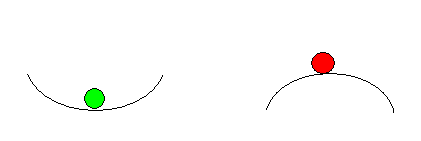

Kuvassa vihreä pallo on kourun sisäpuolella. Kouru kulkee näytön sisään- ulos. Punanen pallo kourun kuperalla puolen. Olisi varmaan mukavampi tyrkkiä vihreää palloa pitkin kourua kuin opetella punasen pallon kuljetusta vikkelin liikkein. Vai onko tämä pallo kourussa -esimerkki vertailukelpoinen ohjauksen kanssa?
Pallon kulkusuunta kourussa on näytön sisään päin (tai ulos)

Tuon mainitsemasi jutun juoni on karsia kaksipyöräisen tasapainomekanismeista pois hyrrävoimien ja jättämän vaikutus. Jäljelle jäi kuitenkin tämä ohjausakselin etupuolelle sijoittuva kääntyvän osan painopiste, joka riittää jotenkuten pitämään laitteen pystyssä.
Tasapaino-ohjauksen dynamiikkaan ja taakse kurottavan stemmin ongelmiin viittaavia juttuja on täälläkin ollut toisinaan. Ainakin ketjussa "ohjauksenhillitsin". http://www.nojapyorafoorumi.fi/viewtopi ... sin#p26939
Ohjausakselin etupuolelle rispustettava lisäpaino on ihan hyvä idea, mutta sopivan massan määrittäminen on vaikeaa, sillä käsien paino ohjaustangon kahvoilla ei ole lainkaan ysiselitteinen asia. Lisäksi paino -tai paremminkin lisämassa- on lähtökohtaisesti väärä osa polkupyörään. :)
