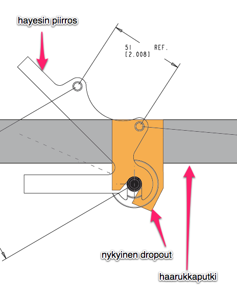

Heitin tuon piirroksen p300 piirroksen päälle.
Alla kuvassa siis silmukan haarukkaputki harmaana. Oranssilla siihen suunniteltu dropout ja musta piste on akseli.
Kun tuohon tuuppaa tuon Hayesin piirroksen - niin selkiää että MIKÄLI mittasuhteiden täytyy olla identtiset - ei levyjarrua voi asentaa koska haarukkaputki on noin korkea.
JOS TAAS tuota levyjarrun kiinnitystä voi nostaa vertikaalisti muiden mittojen säilyessä entisellään - se saa kätsysti asennettua. Simppeleintä olisi tehdä kokonaan uusi dropoutti.

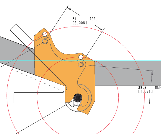

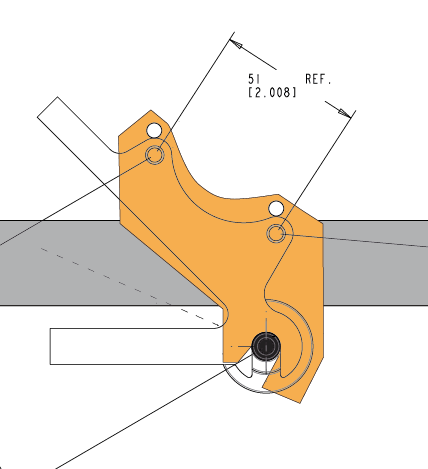

Alla piirros jossa oranssi dropoutti mallintaa tätä edellistä ajatusta.

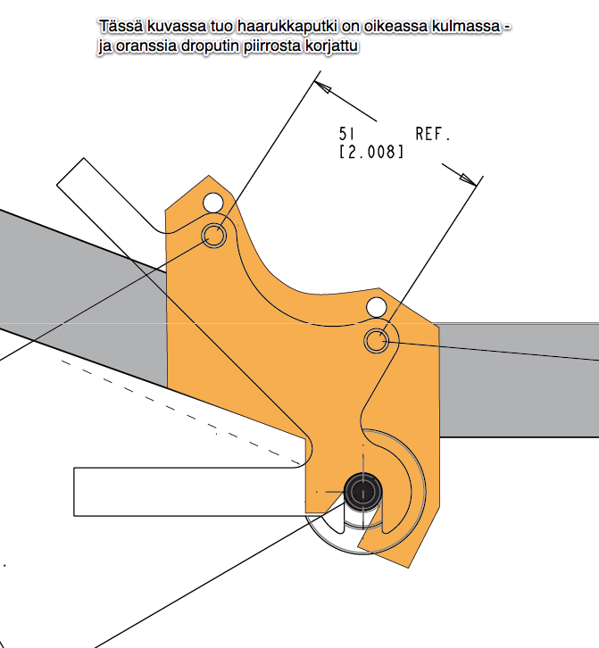

Edit. Niin. Dropotuttihan tulee tosiaankin pythonin silmukan keskikohtaa jossa on tuo kulma etupuomin ylösnousemusta varten. Tässä korjattu kuva.

Re: Levyjarrujen kiinnitys omatekeleeseen.
Näissä sommitelmissa olisi 3d mallinnus poikaa. Ota huomioon että noita kiinnitysreikiä voi käännellä mihin tahansa suuntaan, kunhan etäisyydet akselin keskiöön pitää vakiona. Mekaanisessa levarissa on otettava lisäksi huomioon vaijerin tulosuunta. Luultavasti kiinnitysreikiä voit siirtää säteen suunnassa ulospäinkin, laitat vaan suurempihalkaisijaisen levyn.
Ahaa.
Ymmärsinkö nyt oikein. Että toi korvakkeen sijainti siis:
  • riippuu levyn koosta > mitä isompi levy, sen kauempana navan keskipisteestä voi tuo kehä olla.
  • kunhan etäisyys toisiinsa ja navan keskipisteeseen on vakio - voi reikiä liikuttaa tuolla kehällä.
Mallissa summittain kehät.
Summaus. Jos hankin ulkokehältään riittävän ison jarrulevyn - saan sen sittenkin sijoitettua tuohon kohtaa, vaikka haarukkaputki on noinkin korkea.
Jarcco kirjoitti:
Tässähän vaijeri tulee siis jostain tuolta oikealta = takaapäin tuota haarukkaputkea pitkin.
