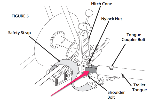

Eiks Burleyssä ole hoidettu nämä 2 ja 3 kohdat sillä aisan rakenteessa olevalla vaihdettavalla kumisella tms. osalla joka joustaa noihin haluamiisi suuntiin. Mulla on kotona erityisen vanha Burleyn kärry josta vion tarkistaa tämän jahka pääsen kotiin. En nyt tarkkaan muista.
EDIT: toi nuolella merkitty palikka.

Eiks Burleyssä ole hoidettu nämä 2 ja 3 kohdat sillä aisan rakenteessa olevalla vaihdettavalla kumisella tms. osalla joka joustaa noihin haluamiisi suuntiin....
Joo, juuri tuommoinen kumi siellä on, ja muutenkin aika tarkka esitys tuo on omastani. (tosin ei ole mitään "Hitch Cone"-osaa). Kiitos kuvasta! Kumi on aika kovaa ainetta, mutta antaa kyllä hieman periksi. Esim. pyörä jää pystyyn kallelleen, jos sen jättää peräkärryn varaan itsekseen. Kumin pienoinen joustavuus lienee estänyt sen, että navan akseli ei ole vielä murtunut. Mutta olenpa melko varma, että kaatumisessani särkyisi jotain tuosta liitoksesta. (joo, ei pitäisi kaatua... mutta sellaista sattuu).
