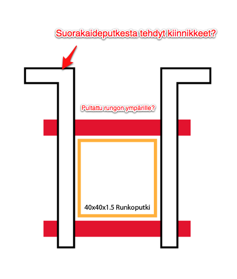

No ni.
Mittailut ovat edistyneet ja lopullinen kiinnitys pitäisi ratkaista.

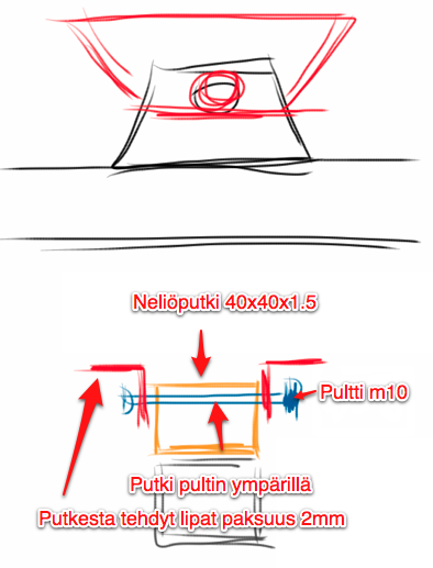

Tein tommoisen virityksen penkin kiinnittämiseksi runkoon siitä persauksen kohdalta. Ei oo oikeeta kuvaa, mutta eilinen muistilappu tässä. Tätä penkin päälle tulevaa palikkaa en vielä hitsannut paikalleen.
Katselin muiden tekemiä ratkaisuja ja alkoi epäilyttämään että olen heiveröisellä linjalla.
Mietin että pitäisikö tehdä jokin toisenlainen kiinnitys esim. suorakaideputkesta tommoinen.
Kommentteja ja ehdotuksia siis kaivataan.

itse tekisin tuon viimeisen kuvan mukaisen mutta sopivilla lattaraudan pätkillä. Ei tarvi reijittää runkoputkea ja penkkiä voi siirrellä portaattomasti eteen ja taakse. Tuon tyylinen kiinnitys minulla oli lwb:ssä eikä mitään ongelmia. 8mm pulteilla kiinni ja sivu latat tais olla 2 tai 3mm. Vielä kun teet penkin pohjaan 8mm reiällä olevasta putkesta ja pellin palasta kiinnityspalikan jonka pulttaat noiden samojen lattojen väliin niin saat penkkiin myös kallistuksen säädön.

Olen samaa mielä, kuin Jukka. Tee kuitenkin nuo sivulevyt riittävän leveät, jotta tarvitsemasi korkeus ei aiheuta penkin ja kiinnikeläpysköiden liitoskohdassa sorkkarautailmiötä, kun selkänojan tuki vetää penkkiä ylös taakse ja kallistaa noita tukia.
MInä kyllä kokeilisin tässä vaiheessa ensin jeesusteipillä runkoon kiinnitettyä kakkosnelospätkää penkin alla ja puuruuviliitosta penkin ja palikan välillä.
Joo. Ei tässä ollut aiikomus runkoo reijitellä.
Perhana kun olis isoo alumiiniputkee niin siitähän sais kätsysti tommoiset palikat silpaistua suoraan.
