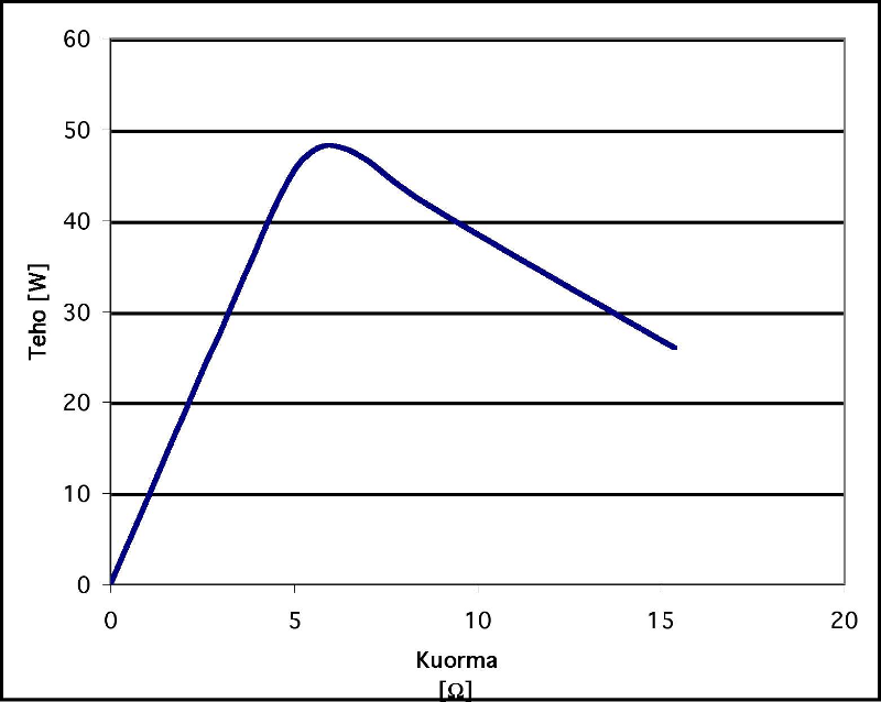

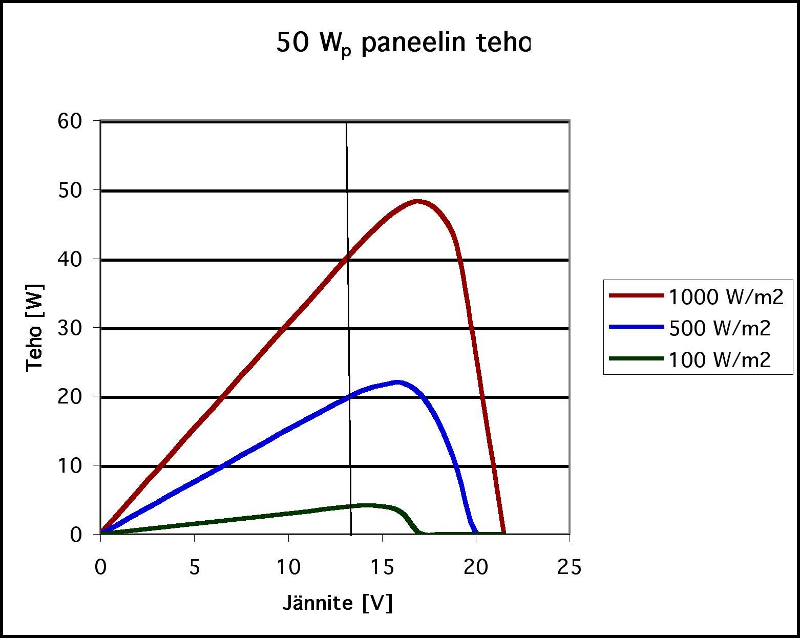

Viestit: 14209
Re: Aurinkogennot
Aurinkokennolataus voi olla päällä yhtaikaa käytön kanssa. Hyötysuhde ei välttämättä ole koko ajan parhaimmillaan, mutta aurinkokennon jännite-virta-suhde voi vaihdella laajalla skaalalla. Auringon valosta saatava tehohan on noiden (jännitteen ja virran) tulo ja se saavuttaa maksiminsa jollain jännitearvolla, joka todennäköisesti on korkeampi, kuin tuo kuorman takia laskenut napajännite. Aurinkokenno on aloittelevan sähkölaitevirittelijän unelmakomponentti sietää melkein mitä tahansa, paitsi iskuja kovilla esineillä. :)
Kuvat tuolta: Perustietoa aurinkopaneelista ja täältä Aurinkopaneelin maksimitehopisteen seuranta
